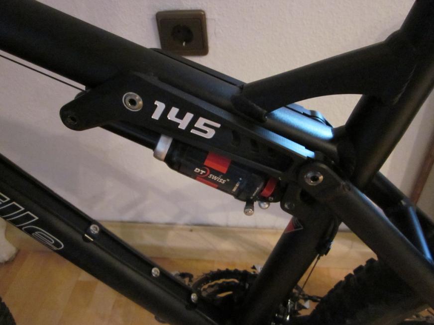

Hallo zusammen,
bin heute zum ersten Mal meine "145" gefahren.
Macht total Spaß, ich hatte sofort den Eindruck von mind. 160 mm. Sehr progressiv mit anfänglich super "Sofa" feeling und bei härterer Gangart auch nicht überfordert. Der Hinterbau bügelt einfach alles weg. Ich bin happy, tolle Arbeit, danke Qia.
Einzig die Revelation mit 150mm ist garantiert unterdimensioniert. Hatte ich schon befürchtet. Ich werde sie mal einfahren, mental habe ich sie aber schon "abgeschrieben" für das bike.
Gesammteindruck ist genial, ideal für alles bis bikepark. Eine echte "Allround Enduro".
Gruß Heiner
