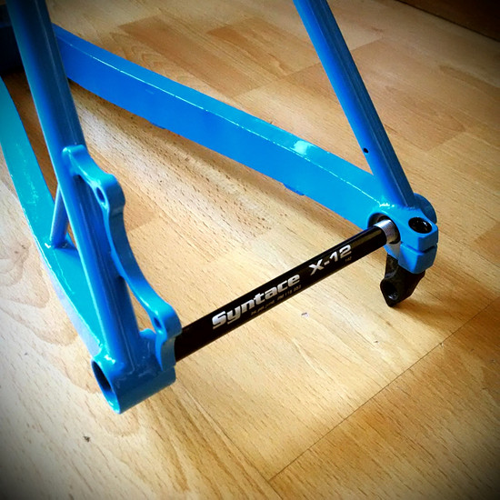

Hält da die is2000 Aufnahme bei starker Belastung ?
Find ich schon schwach dimensioniert.
Aber schön aussehen tut es
Die selbe Bremsaufnahme habe ich auch schon an mehreren MTBs verwendet, die ernsthaft gefahren werden. Daher gehe ich davon aus, dass sie auch beim Crosser für eine kleine 50kg Frau reichen wird.
Was man aus der Perspektive aber nicht sieht, ist, dass das Teil auch 6mm Stark ist.
