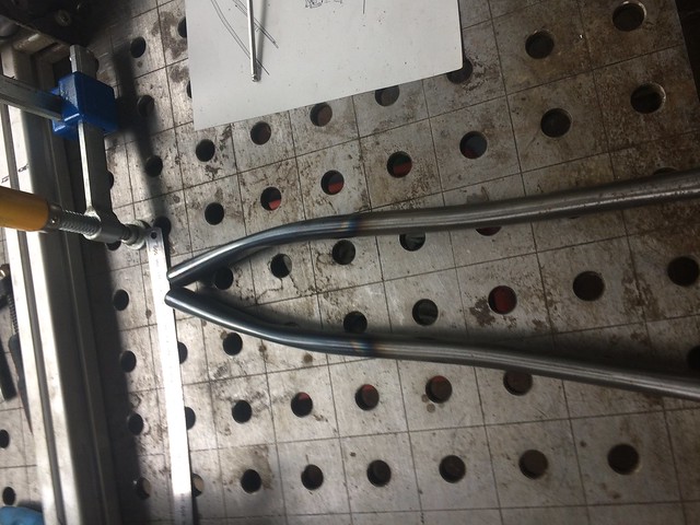

Die Kettenstreben habe ich warm angepasst:
Ohne Titel by Patrick Laible, auf Flickr

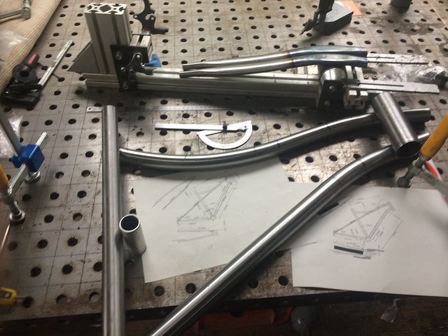

mal so grob alles vorgeschnitten und auf den Tisch gelegt...
Das Tretlager noch zurecht gedreht, denn die Karre bekommt nen EBB

ich schnitze mal wieder nen Rahmen...
Dann konnte ich nicht weiter machen, da ich die Sitzrohre auf Arbeit hatte liegen lassen...

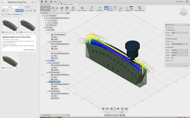

Plan ist jetzt aber das auf den Schweißtisch zu Flanschen, daher muss ich die Matritzten noch ma überarbeiten bevor ich die Fräse...
Cam Massaker by Patrick Laible, auf Flickr
Werde aber den Radius final mit nem Scheibenfräser machen, der Speicher meiner CNC ist zu klein für so nen kack...
