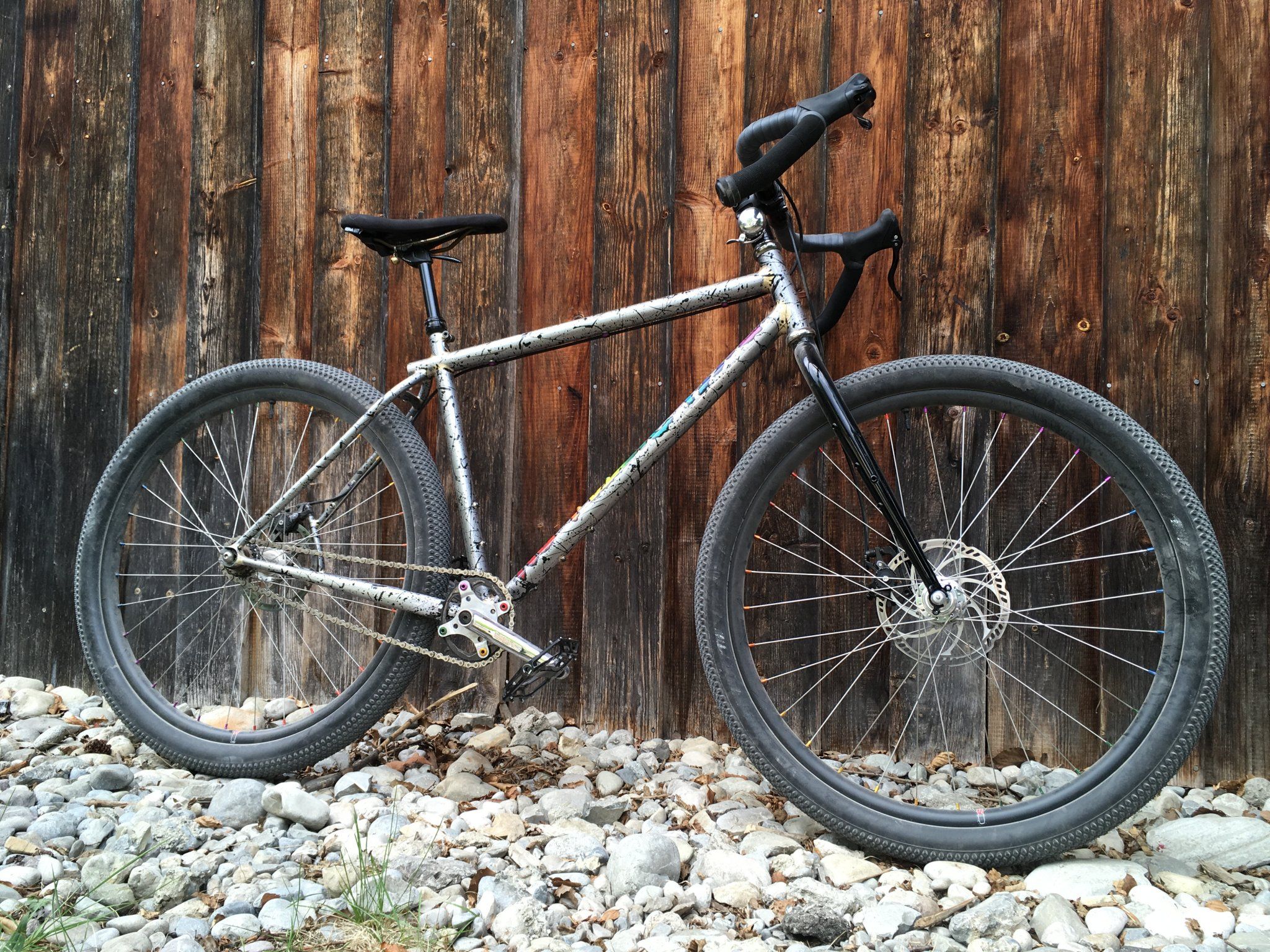

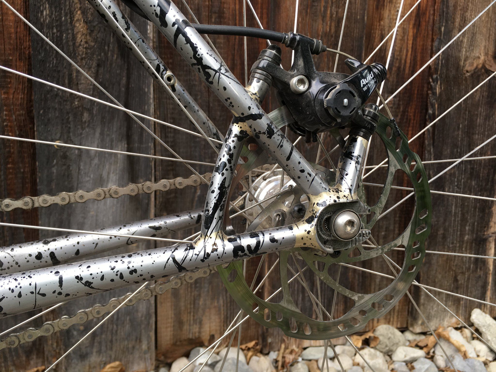

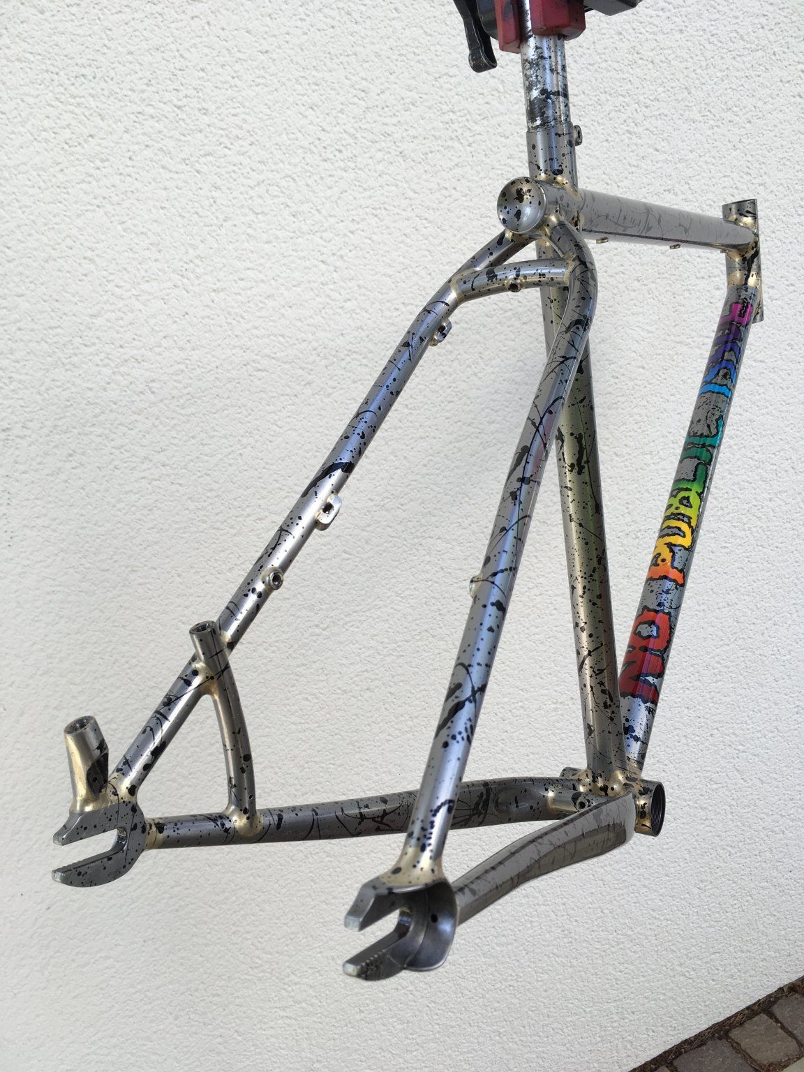

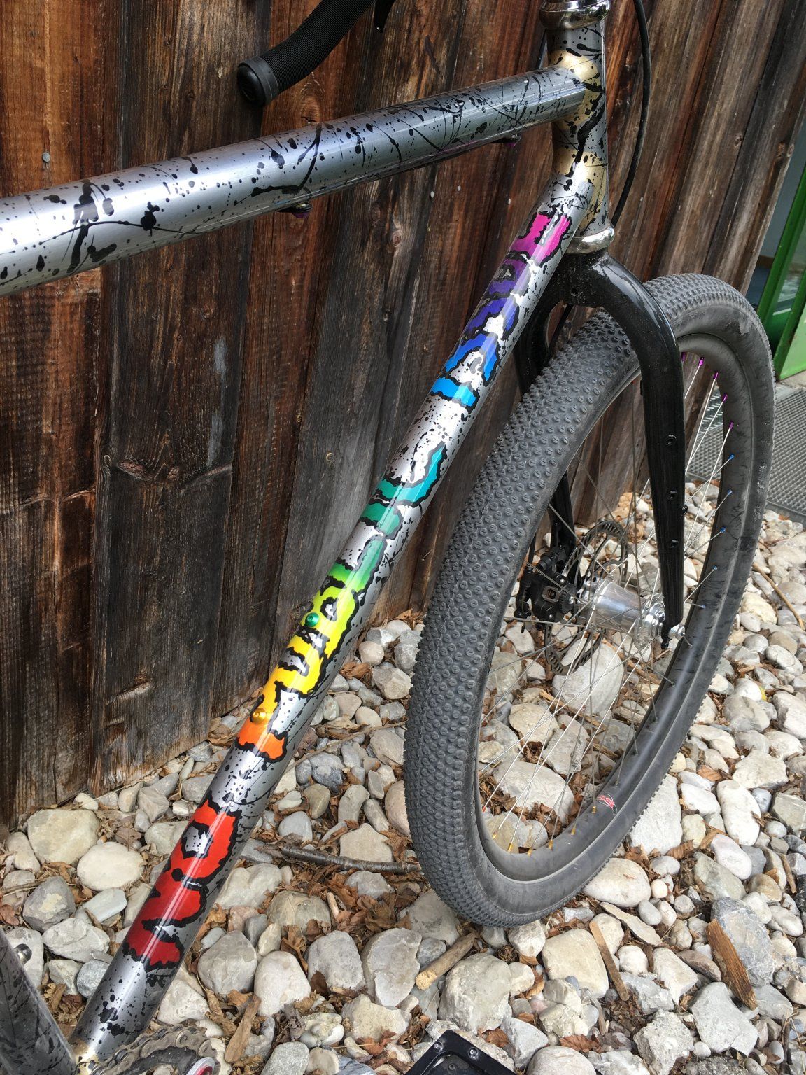

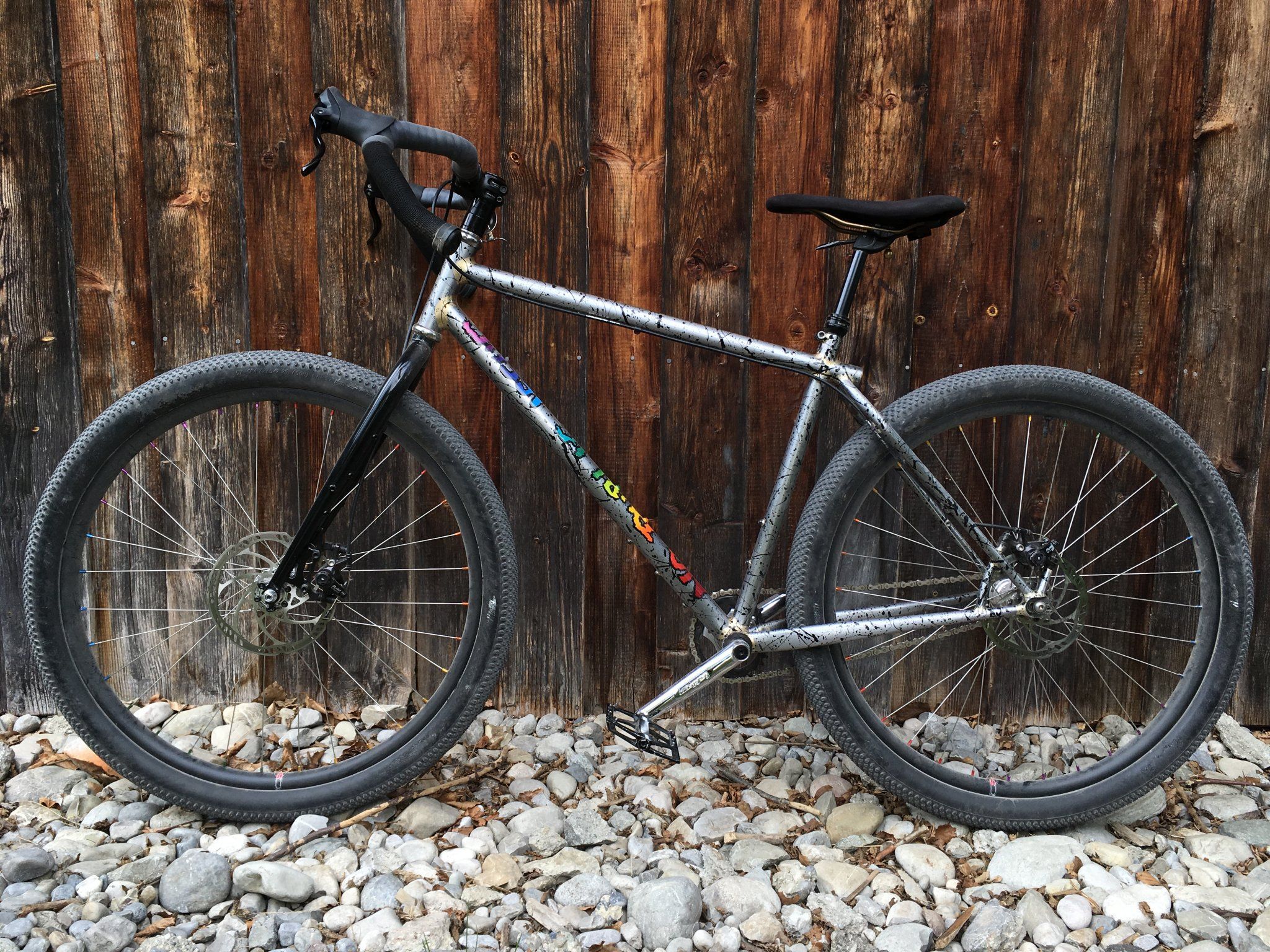

Update...hatte ab Mittwoch frei und hab den Rahmen erst mit Owatrol eingelassen, dann bepinselt und klarlackiert und Freitag bis spät nachts noch das Radl zamgebaut. Gestern die erste Trailtour...das Rad fährt sich sooooo geil:hüpf:
(“No public issue” ist der inoffizielle Name der Rahmenbauwerkstatt meines spezls)
Hat dich schonmal wer versucht zu verkloppen nachdem du sowas Geiles als Erstlingswerk geoutet hast?
Ich meine nur der Unfairness wegen ;)
Nee echt, grandiose Arbeit und schön eigenständiger Stil. Respekt!
Hast du den Rahmen bei Davo gelötet?

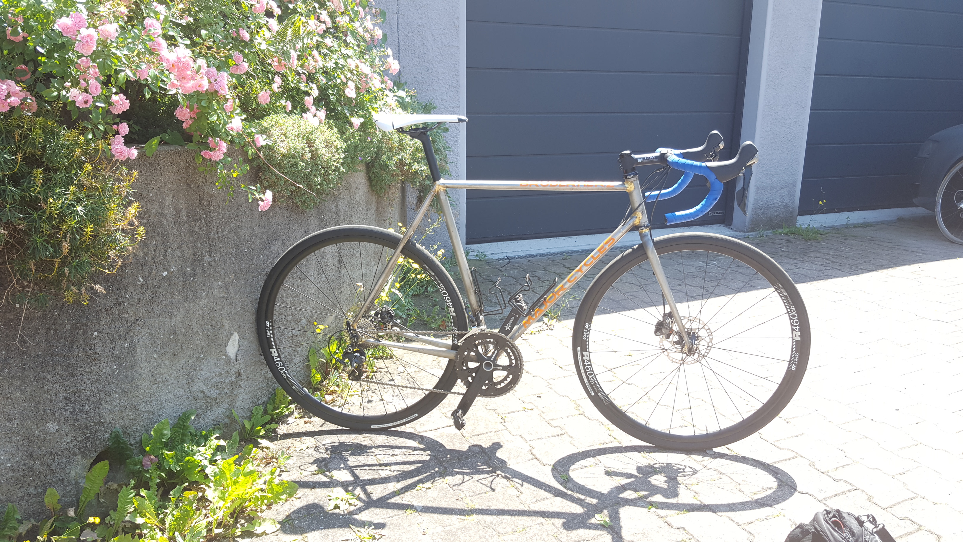

Hallo Leute, nach ca. einem Jahr und 4 Monaten Projektphase ist nun mein aller erster selbst gebauter Rahmen fertig.
Gruss Stefan

Gratulation und mein größter Respekt. Möge er lange halten und viele treue Trails mit dir rocken. Ein echt geiles Bike :love:
