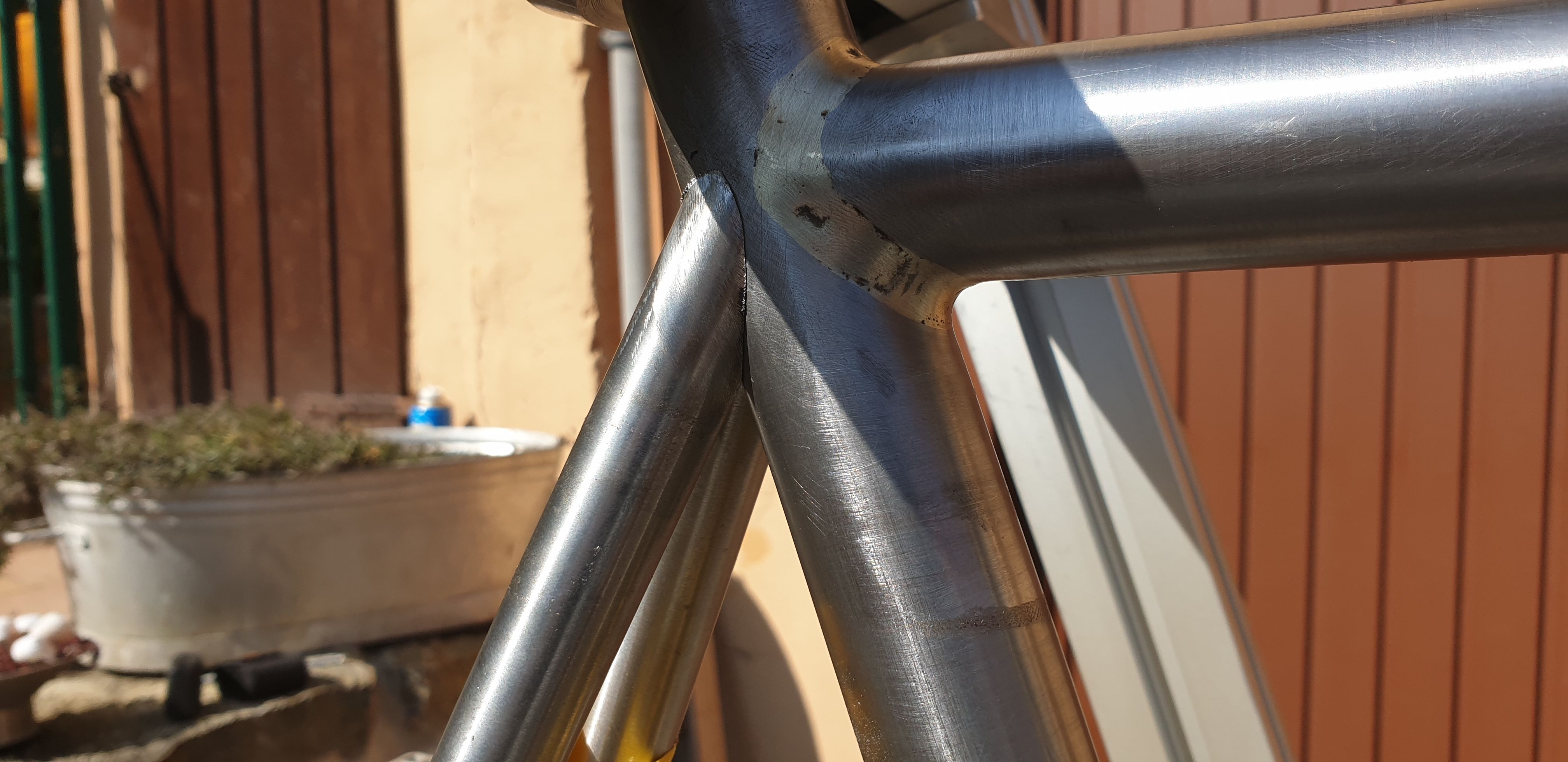

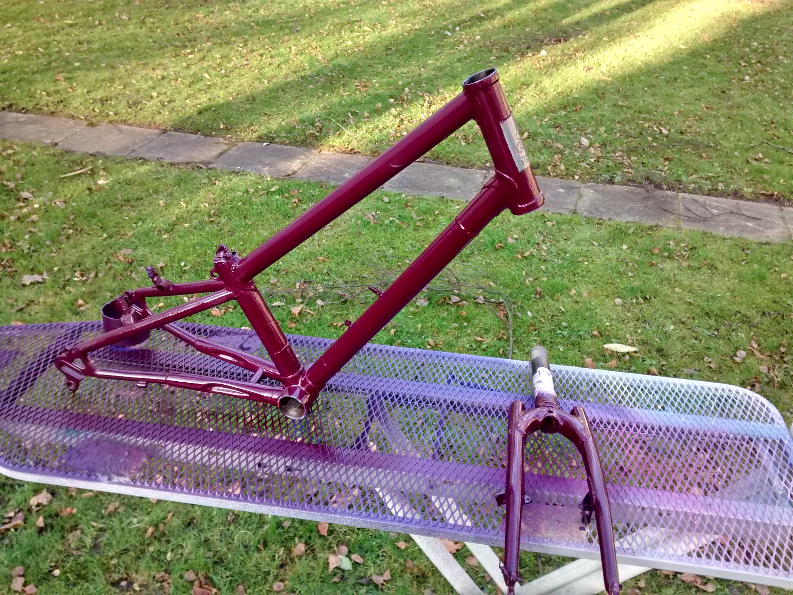

Direkt nach dem brünieren, nicht eingeölt, da die Rahmen eh lackiert werden.
Was ich komisch finde, ist dass die Lotnähte diesmal nach dem brünieren nicht gold geblieben sind. Der Brünierer konnte mir das auch nicht erklären. Sie haben eher einen bläulichen schimmer. Auch ist das schwarz nicht ganz so tief. Das einzige was anders ist, ich habe meinen ersten Rahmen nach dem strahlen noch stundenlang überall, also Nähte und Rohre, wieder glatt geschliffen. Bei den beiden Rahmen wurden "nur" die Nähte geschliffen und die Rohre nicht. Könnte ja schon sein, dass die Oberflächenbeschaffenheit da den Unterschied macht.
Gruss Stefan

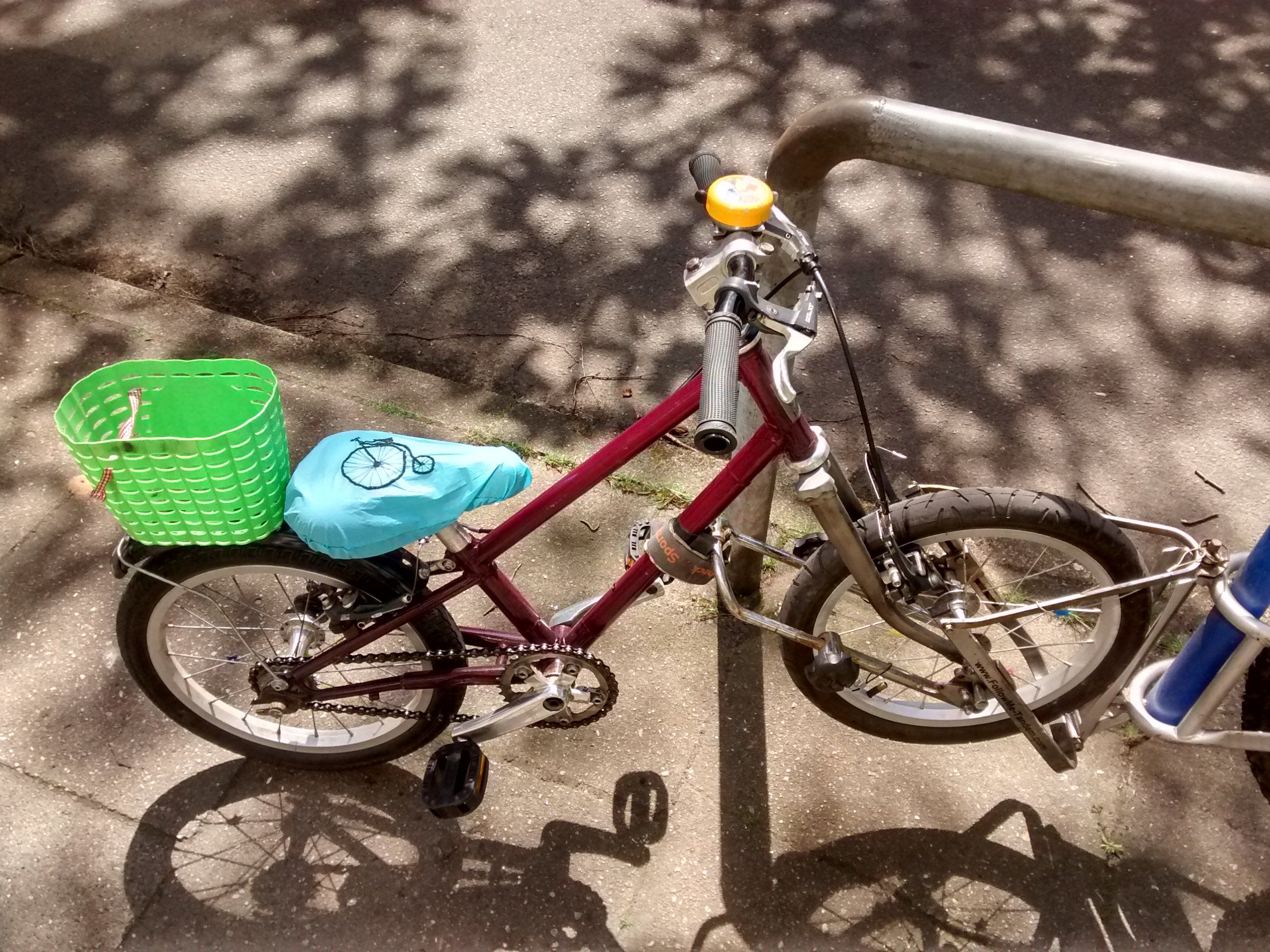

Mein erster Rahmen war ein 16" Kinderrad da es un der Größe nicht viele gute Räder gab die bezahlbar währen :)
Im Hinterrad hat sogar die alte mavic Nabe ein neues Zuhause gefunden. Die Kurbel ist eine Truvativ aus den 90ern die von 175 auf 115 gekürzt wurde.

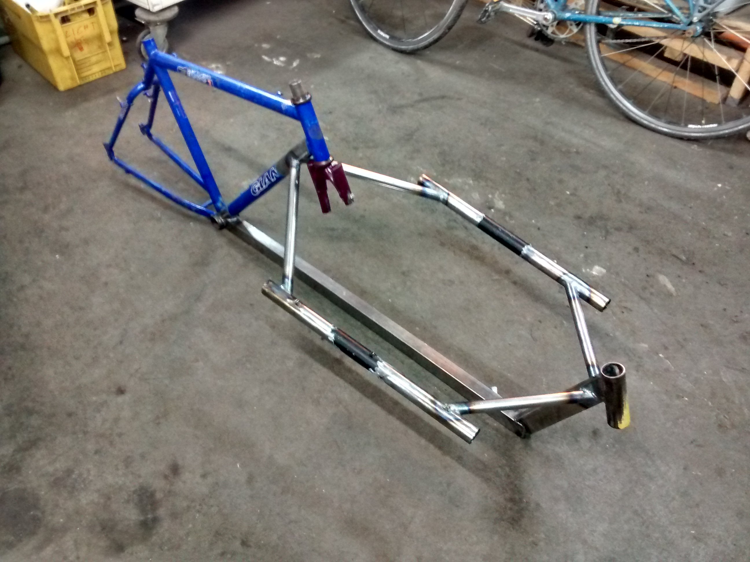

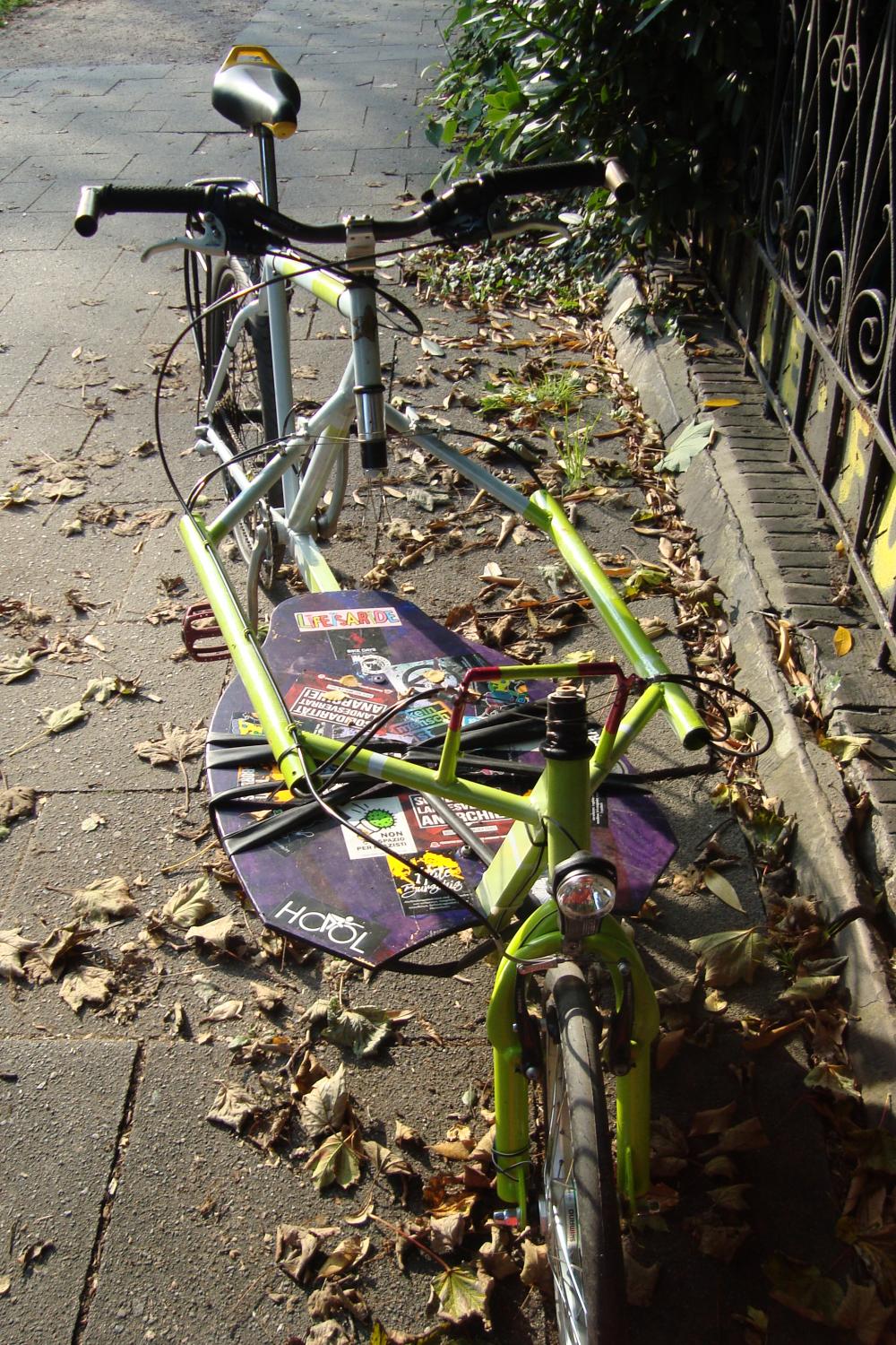

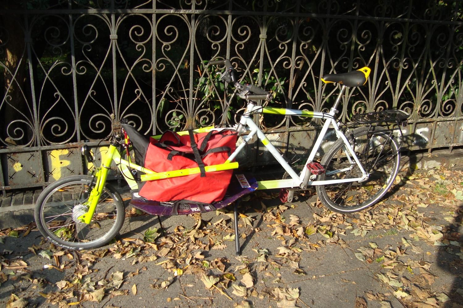

Hab mir auch ein lasti geschweißt.
Als Basis diente ein alter mtb Rahmen und zwei weitere schrottrahmen. Alles in allen ein Lasti für ca. 150€, das Brett ist übrigens ein altes skinboard (strandsurfbrett) aus dem Keller :)

interessant mit der Seilzuglenkung. Warum hast du diese Lösung gewählt?
Hi, ich wollte es einfach mal ausprobieren :)
Zumal ich ein rad bauen wollte an dem nach Möglichkeit nur Standardteile verbaut sind.
Musste etwas rumprobieren bis ich eine gute Lösung hatte, zuerst hab ich nur einen Zug pro Seite gehabt, das war mir aber zu wacklig. Durch die überkreutz laufenden Züge habe ich immer auf beiden Seiten Zug, das reduziert das Lenkungsspiel erheblich.
Bei Gelegenheit will ich aber auch mal noch eins mit Gestänge bauen:)
Genau das mit dem Spiel war meine Befürchtung. Aber schönes Teil!
Upcycling im warsten Sinne des Wortes :p
Und wie ist das mit dem Schwerpunkt? Oft ist die Ladefläche tiefer
kannst du detailiertere bilder einstellen?
Das mit dem Schwerpunkt ist ganz gut, bei zufiel Zuladung wird halt irgenwann die Lenkung schwammig. Aber so 25kg vorne + 50kg hinten lassen sich noch ganz ok Fahren, ist halt eher als schnelles Rad für sperrigere Sachen wie Rahmen oder Laufräder, bzw. Den großen wochenendeinkauf gedacht. Und hat das alte christiania ersetzt.
Auf meinem Blog gibts noch mehr Bilder und Konstruktionszeichnungen:
https://blackcatdesign.noblogs.org/post/2018/10/11/speedlasti-das-reste-bullitt-mit-seilzuglenkung/

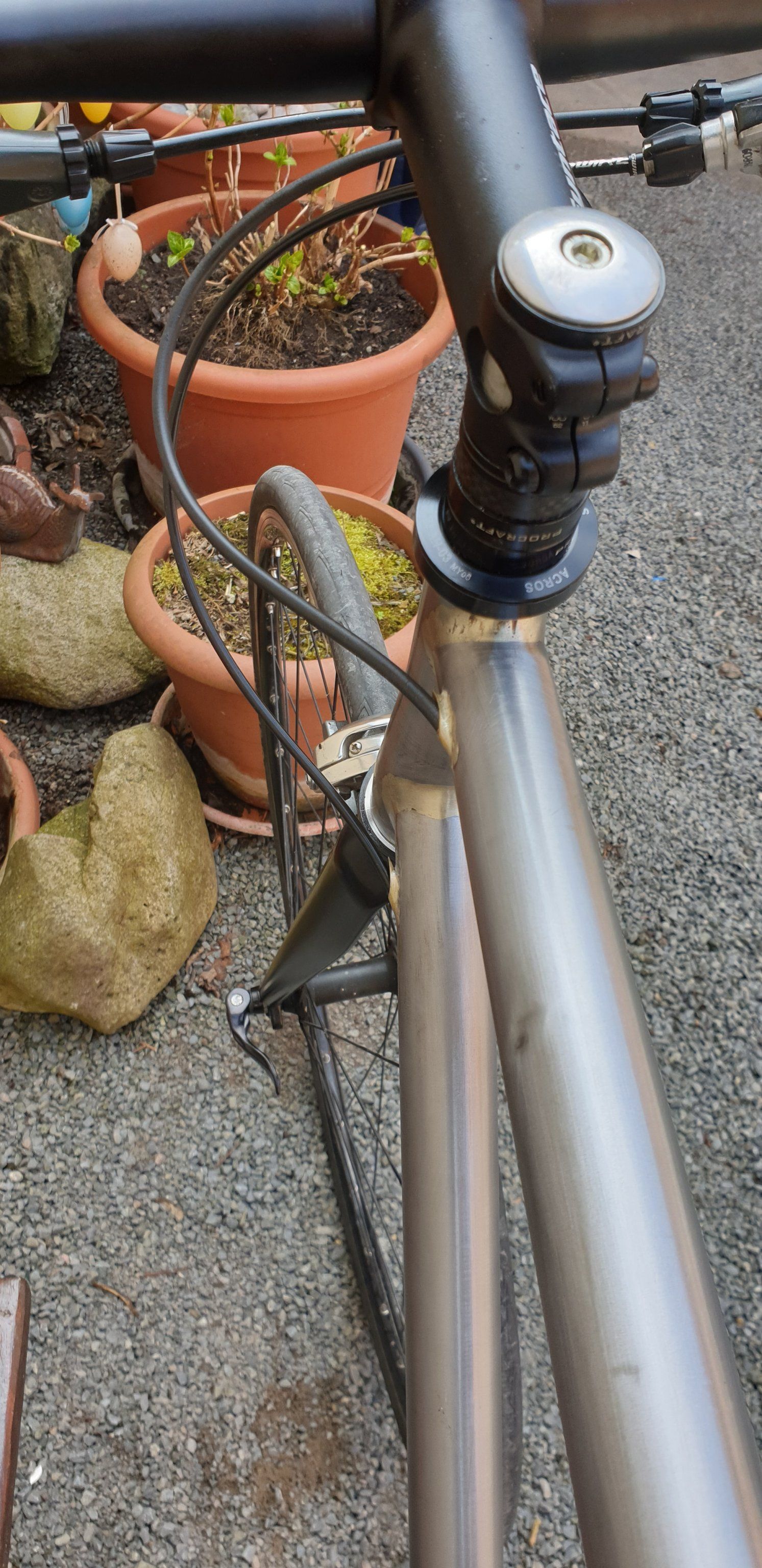

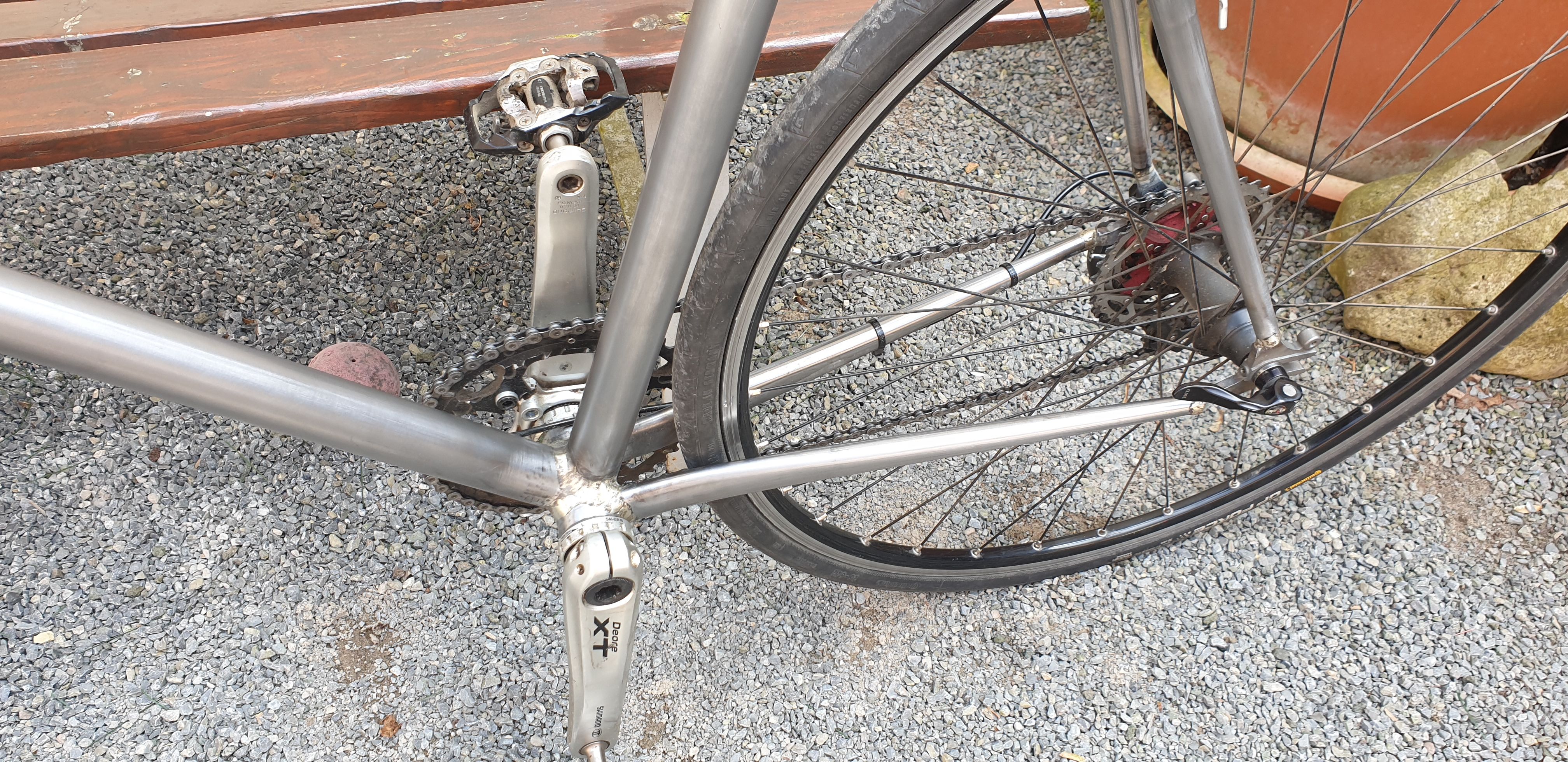

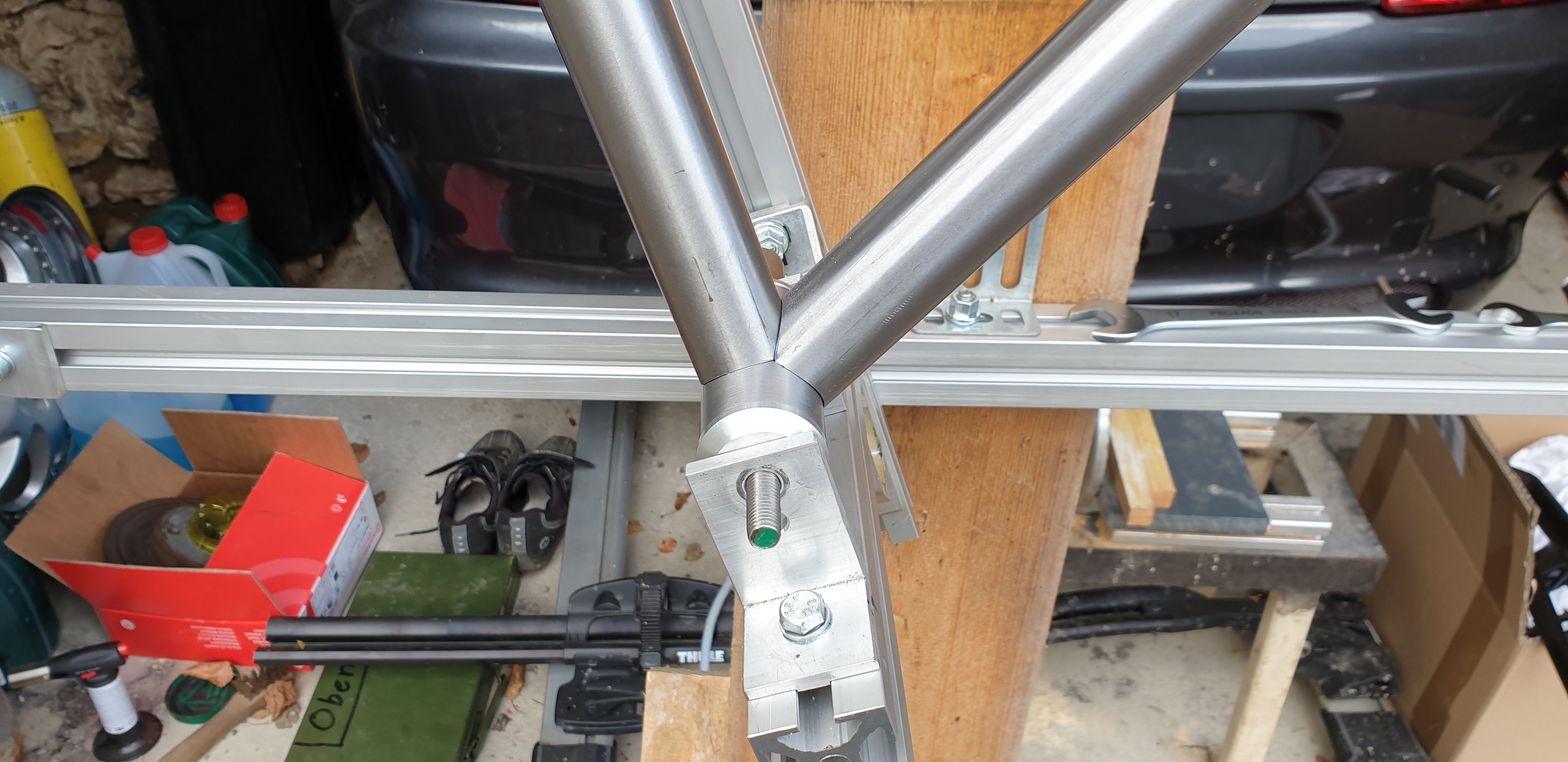

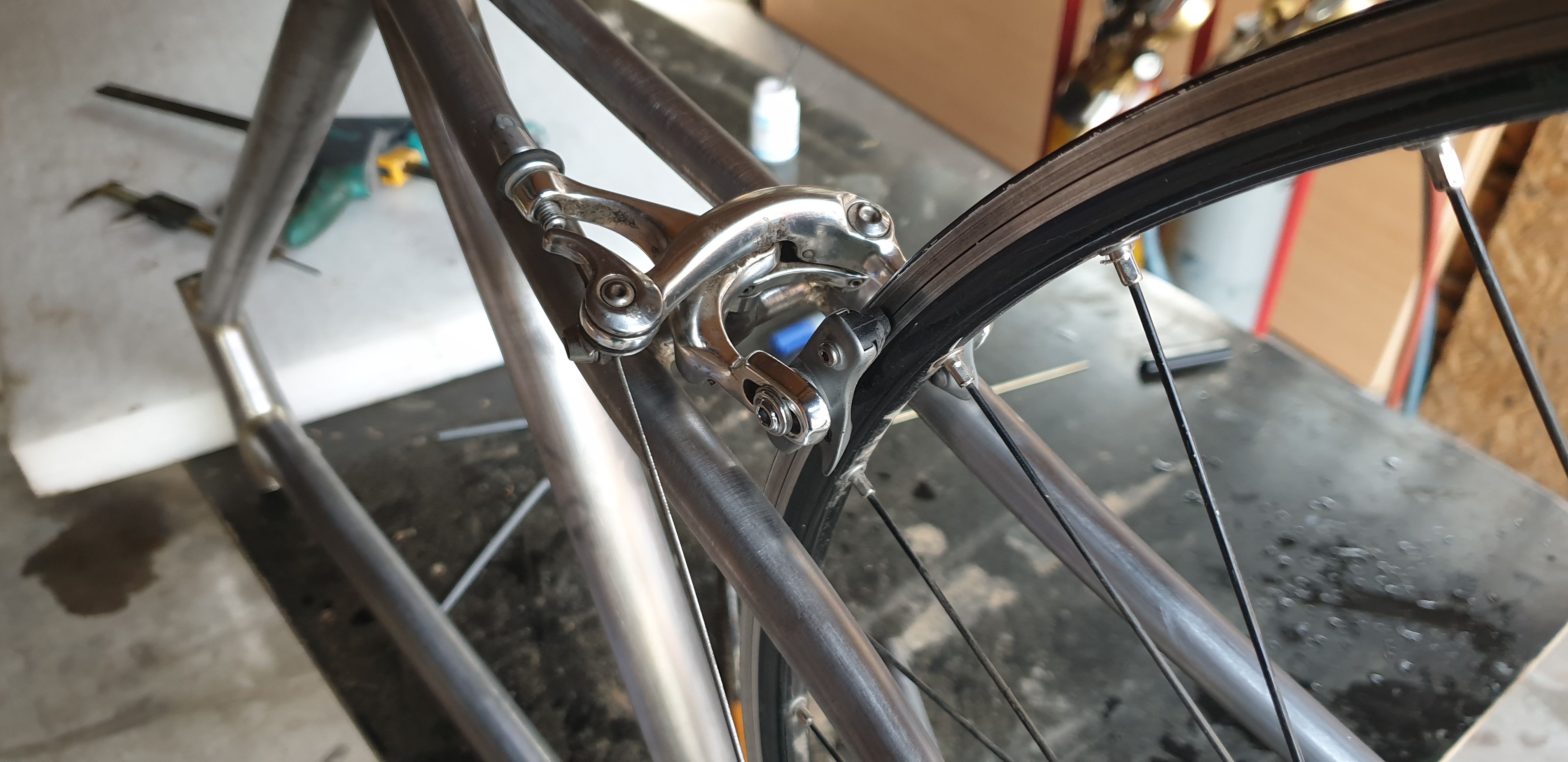

Guten morgen an alle,
nach einigen Jahren stillen mitlesen ist in Gedanken der Plan gereift, einen eigenen Rahmen zu bauen.
Nun möchte ich natürlich auch die Forengemeinde daran teilhaben lassen.
Dazu mal ein paar Bilder zur Entstehungsgeschichte.
Ich weiß auch das noch vieles besser werden könnte, aber es ist mein erster Versuch. Man lernt ja aus Fehlern, und macht es beim nächsten mal hoffentlich besser.
Der erste Aufbau mit Teilen aus der Restekiste, bitte nicht gleich steinigen wegen der Mtb kurbel und Schaltung. Gabel und Steuersatz werden auch noch gegen optisch ansprechende Teile getauscht. Vorher erst noch viel Schleifen und dabei über eine passende Farbe nachdenken.
Mfg Stefan

geht ja gar nicht. welche rahmengröße? ich könnt es für dich entsorgen ;)
das geröhr ist stahl? es glänzt so schön. ich würde es nur klarlackieren.
...ja, es ist Stahl, genauer gesagt Columbus Zona. Die Rohre jedenfalls. Die Rahmenhöhe beträgt 60cm.
Farblos Pulver war auch mein erster Gedanke, aber eine dezente Matte Farbe gefällt mir auch.
Passt aber vermutlich nicht zum Stahl und der Retro Geometrie. Mal schauen was der Beschichter meint, ist ja zum Glück im gleichen Betrieb.
Mfg Stefan
