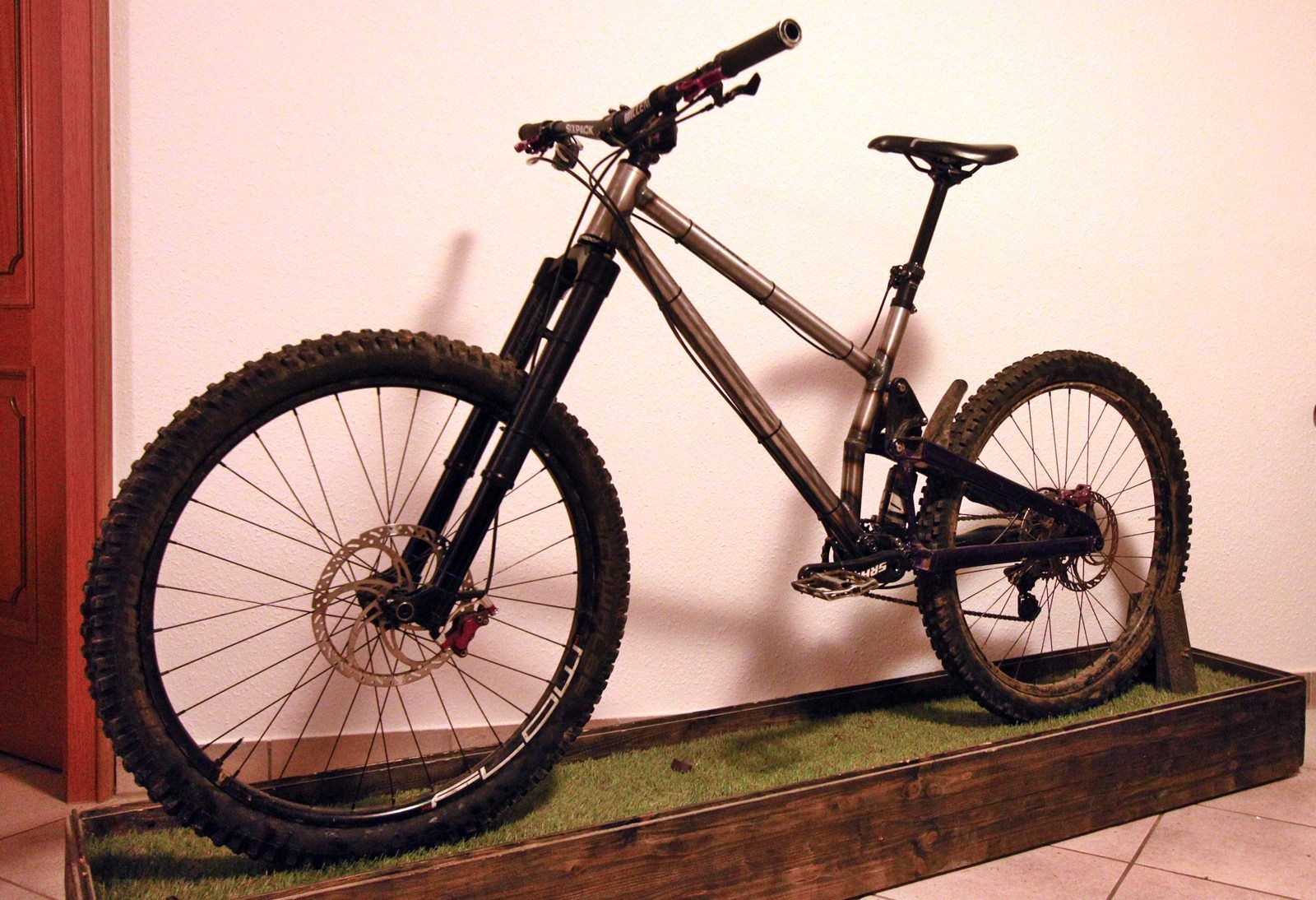

Bin insgesamt ziemlich zufrieden, paar Kleinigkeiten findet man ja dann doch immer. Aber:
Trotz der länge fühlt sich das rad nie unhandlich an, irgendwie waren alle meine vorherigen räder zu klein.
Der hinterbau ist der Hammer. Extrem effizient, traktion ohne ende in jeder Situation und man wird von hindernissen einfach nicht so ausgebremst.

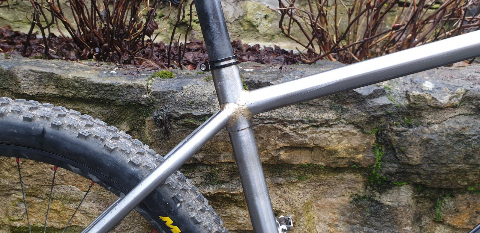

Ich habe mein Scout (Gr. M, 2° AngleSet+Offsetbuchsen --> 64,5° Lenkwinkel und 1178mm Radstand) immer als sehr spaßig, aber für flotte Strecken etwas zu kurz empfunden. Entsprechend habe ich mich am Hauptrahmen ausprobiert. WIG geschweisst aus 2mm Rohren, welche ich auf der Drehbank selbst auf ca. 1,25mm Wandstärke konifiziert habe :D
Gewicht hat das Moped etwa 1,2kg zugenommen.
Reach ist jetzt bei 470mm, Radstand bei 1230mm, Lenkwinkel bei 62,5°.
Im Vergleich zum alten Scout ist es ein richtiges Schiff geworden, was Geschwindigkeit braucht. Ich bin gefühlt viel zu langsam dafür ;)

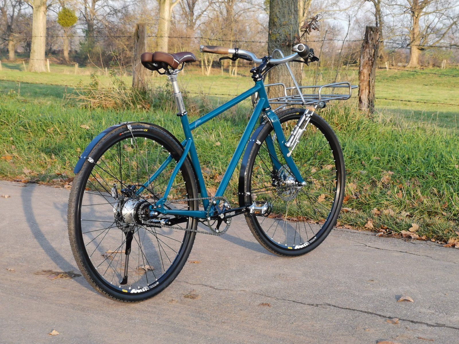

Guten Morgen zusammen, mein persönliches Weihnachtsgeschenk an mich selbst ist rechtzeitig vor dem Fest fertig geworden. Probefahrt steht noch aus. Ich lass mal die üblichen Bilder vom Rohre fräsen usw. weg. Mal ein paar Daten zum Rad.
64 Grad Steuerrohrwinkel, 72 Grad Sitzrohr, 650mm Oberrohr, 150mm Gabel, 35mm Vorbau. 12.7 Kilo so wie es da steht, noch ohne Lack.

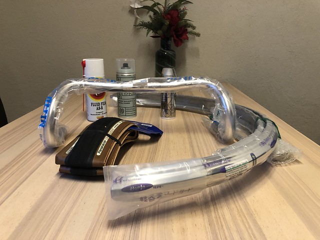

Ich muss auch mal wieder was basteln, was mit zwei Rädern zu tun hat... ein neuer Randonneur soll es werden und so grob habe ich ihn schon mal entworfen:
die Tage muss ich noch testen ob mir das ganze wirklich passt und auch die genaue Länge der Gabel muss ich noch ein wenig austüfteln, damit das mit dem Schutzblech auch so klappt wie ich mir das vorstelle, deswegen habe ich schon mal die ersten Teile eingekauft:
