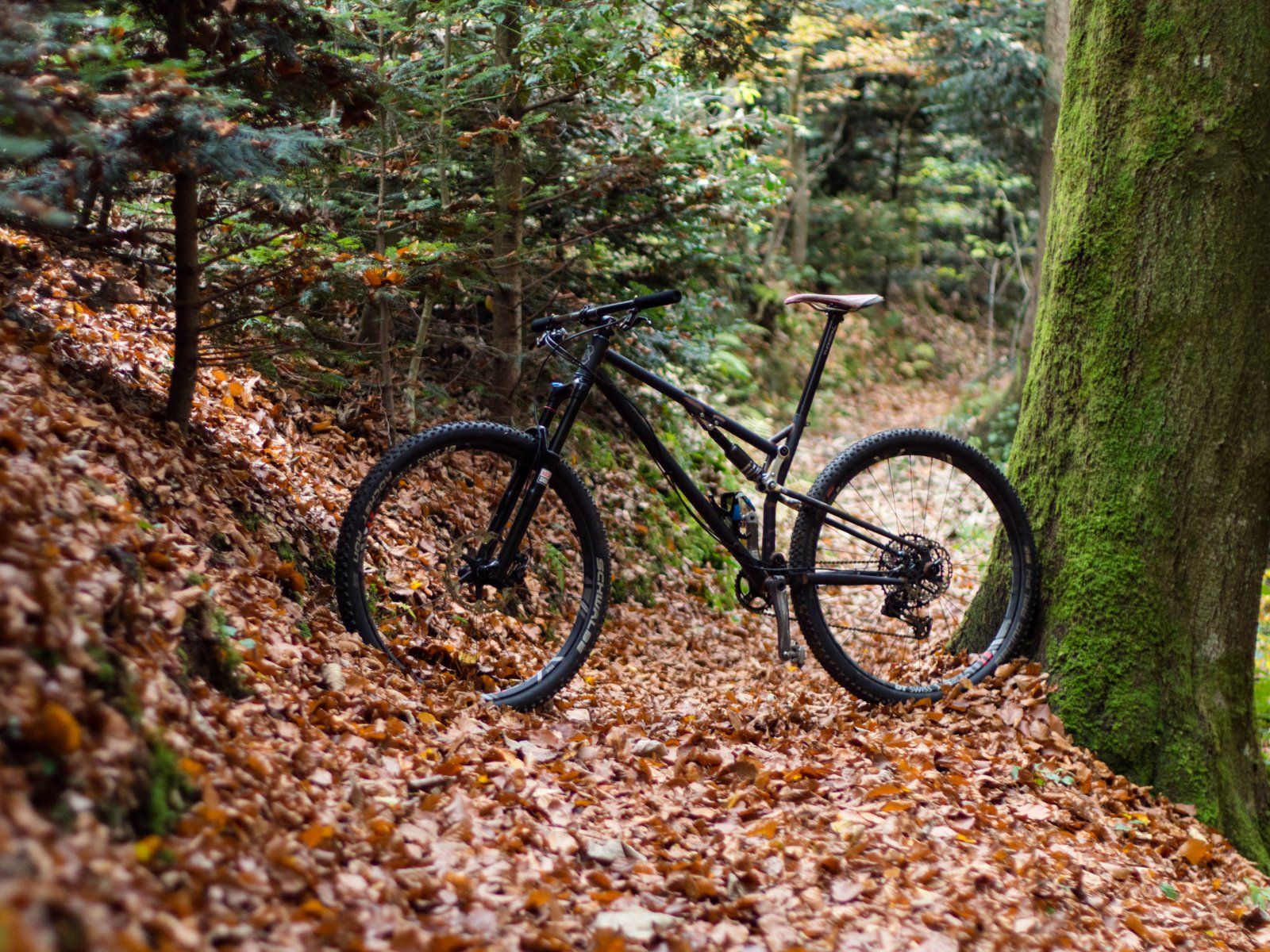

Fully seit ein paar Wochen in der Testphase noch ohne Lackierung (nur brüniert).
140mm Federgabel an der Front, 125mm Federweg am Heck. So wie es zu sehen ist, 12.05 kg.

Verflixt, jetzt erst gesehen. Super Maschine :daumen: Gibt es einen Aufbau-Thread dazu?

Als bekennender Starr-Stahl-Fahrer muss ich gestehen: So sollte ein Fully aussehen :daumen: da könnte ich schwach werden🥰

Zu dem Bike gibt`s leider keinen Aufbau-Thread. Das wurde sozusagen im stillen Kämmerchen entwickelt.
Wenn die Testphase abgeschlossen ist und das Ding Farbe bekommen hat gibt`s noch ein paar Bilder.
Je nach Dämpferhub und Position vom vorderen Dämpferauge hat der Hinterbau zwischen 115mm und 125mm Federweg. Ausserdem kann man etwas mit der Tretlagerhöhe spielen. Mit dem 64° Lenkwinkel geht`s also Richtung Down-Country. Es hat mittlerweile schon ein paar kleine Updates bekommen und eine absenkbare Sattelstütze ist auch montiert. Im Moment sind wir mit Reverb und ein paar ausgetauschten Teilen bei 12.27 kg. Endziel ist ist unter 12kg......😇.
Marschiert gut vorwärts, muss ich schon sagen. 🤩

Vielen Dank für`s Kompliment.

Ich mache meine Aufbau-Threads ja auch immer erst hinterher. Das Bike ist doch auf jeden Fall ein paar Zeilen wert.
Mach mal - damit wir zu Weihnachten etwas zu lesen haben :daumen:
Klar gerne. Rohrsatz ist Columbus Zona, 35mm Oberrohre und 38mm Unterrohre in 10/5/8. Steuerrohr 50x2 mit eingelöteten Lagersitzen. Tretlager vorne 60x2.5 25crmo4 Rohr. Der Exzenter vorne ist Eigenbau, mit 5mm Versatz und 73mm Breite, wegen der sauberen Optik. Ausfallenden sind Eigenbau für X12 Achsen aus 16mncr5.

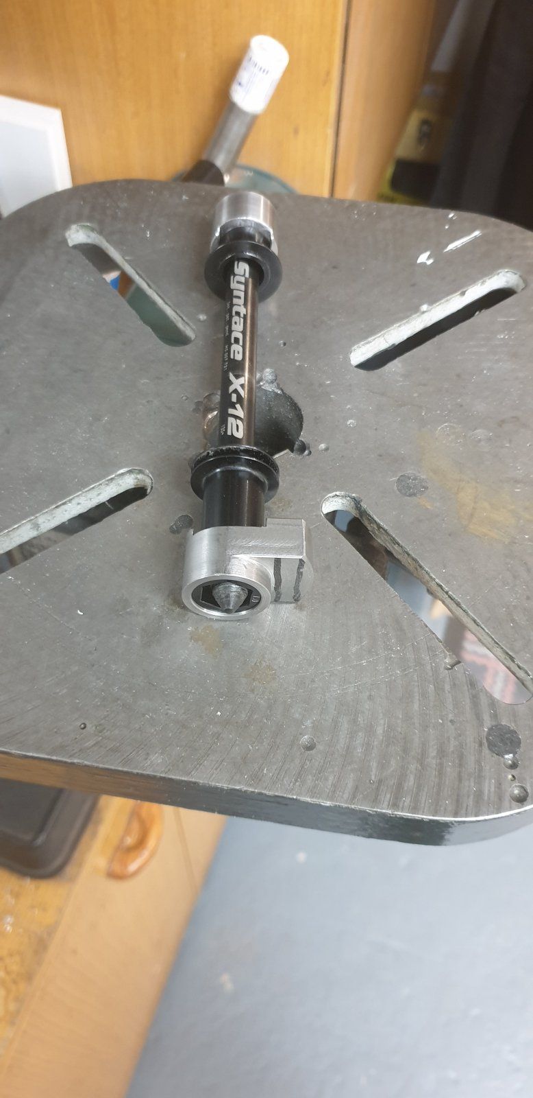

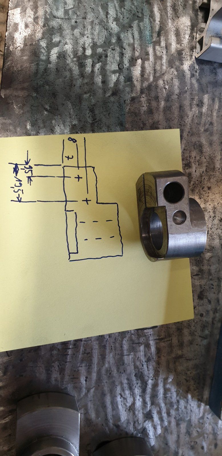

@stefan406
Hut ab vor deinen Fertigkeiten! :daumen:
Hast du einmal ein paar Detailphotos von den fertigen Ausfallenden. Respekt, dass du die X12 selbst gemacht hast.

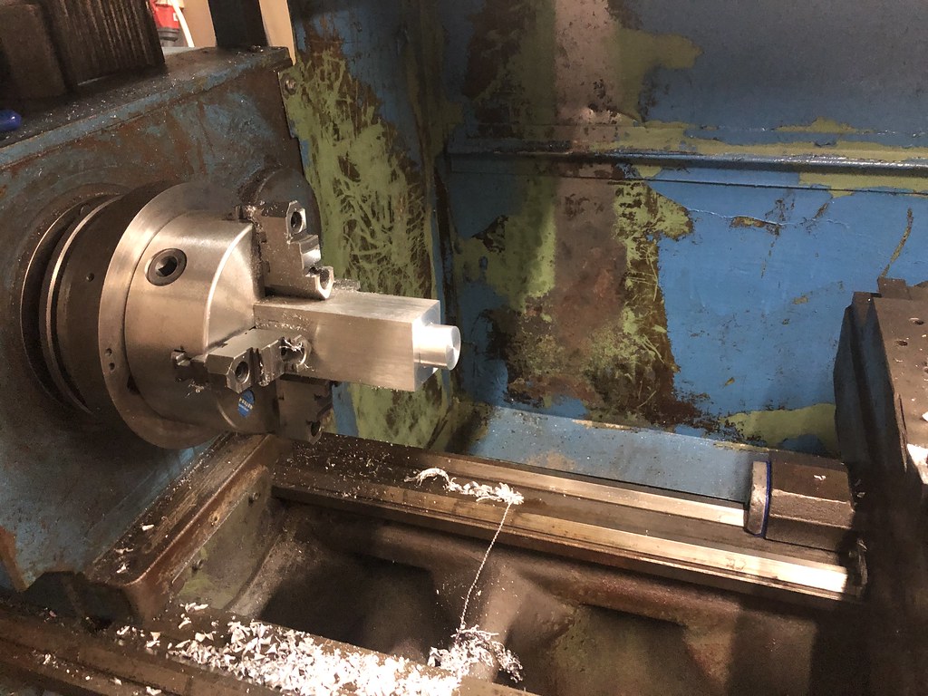

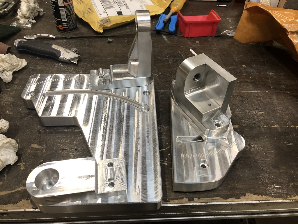

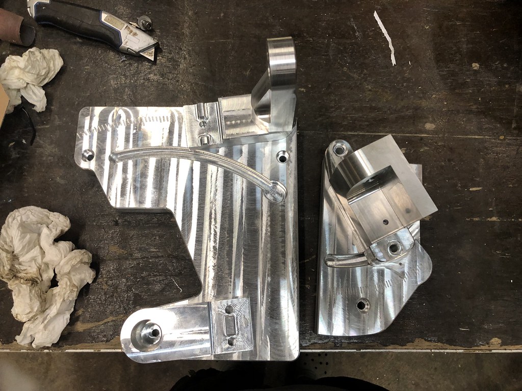

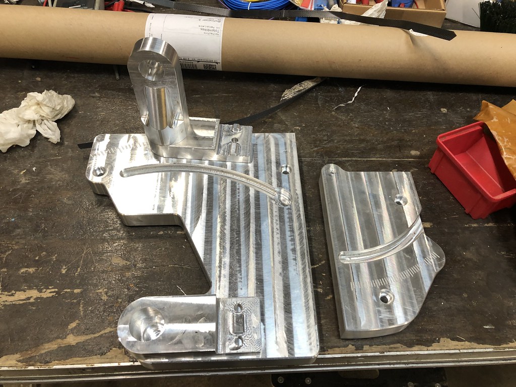

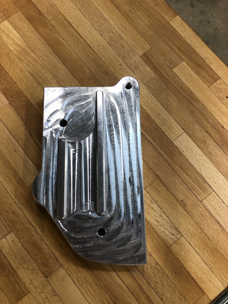

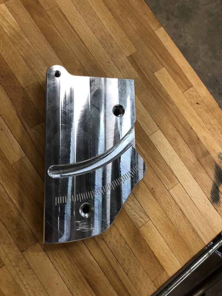

Mein Rahmen liegt immernoch in der Ecke und ich müsste da mal weiter machen… aber ich mache gerade mal, wieder Teile für eine Lehre und das erste Teil ist fertig:
und das Zweite angefangen:
Ich muss schon sagen, die neue Drehbank macht Laune, wenn auch noch ohne Makros für Zyklen. Aber die zieht einfach durch… freu mich schon darauf mit der die Konen zu drehen.
