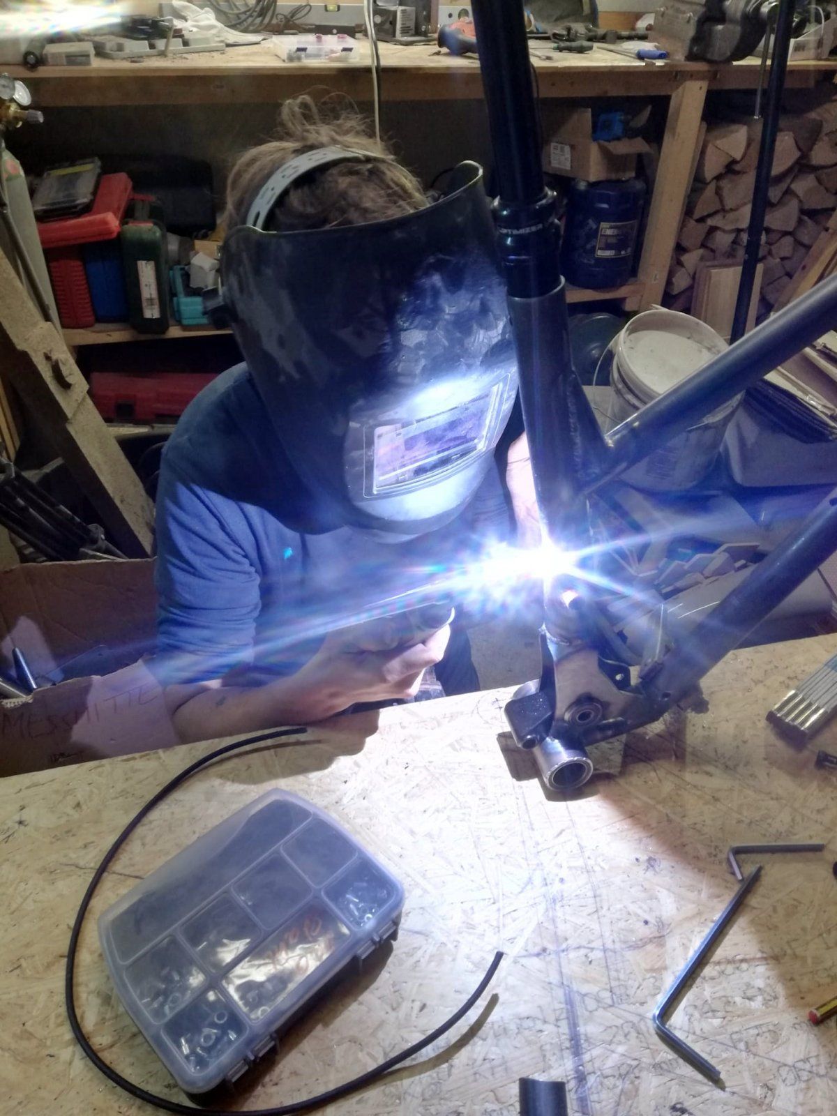

Geiles Ding!!Ich habe auch mal wieder geheftet. Zum Glück ist bald Weihnachten

Woahhh, Hut ab!!!
Absolut heißer Stuhl. Wahnsinn
Na hat ne ähnliche Farbe (gibt ja eines in so metallic-grün) und hat zwei Räder. Is doch klar dass das so aussieht wie ein Acto5
Hammer! Hast du das Problem mit der geringen Einstecktiefe für die Sattelstütze lösen können? Dann wäre es für mich das BDJ. (Bike des Jahres) Aber auch so ist es optisch grandios!
Wahnsinn!Ich habe auch mal wieder geheftet. Zum Glück ist bald Weihnachten

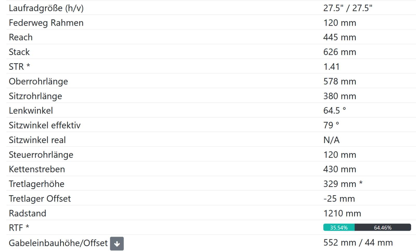

Hast du Geo Daten dazu?

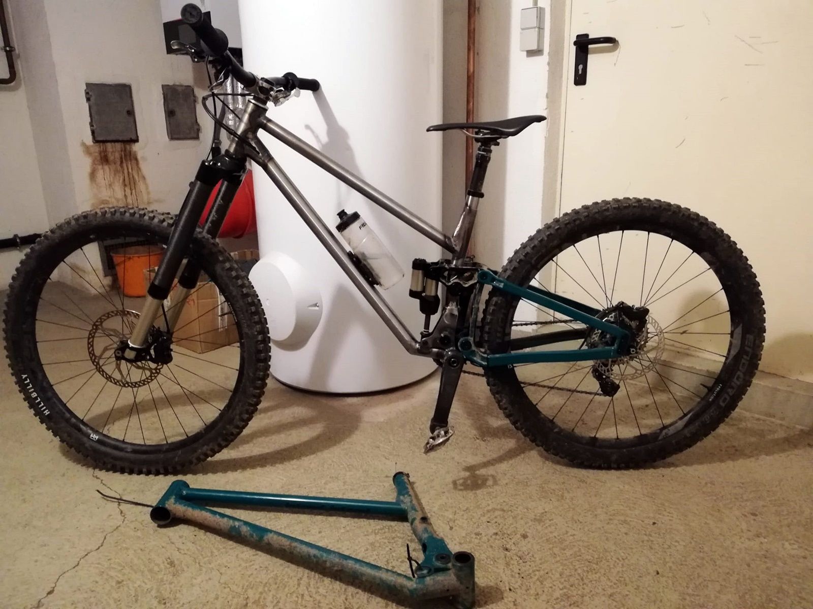

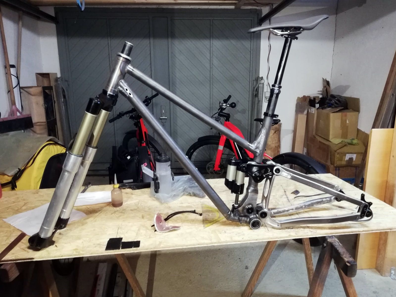

Ich habe neulich meinem Last Hinterbau auch nochmal einen neuen Hauptrahmen gegönnt...
Anhang anzeigen 1830304Anhang anzeigen 1830300

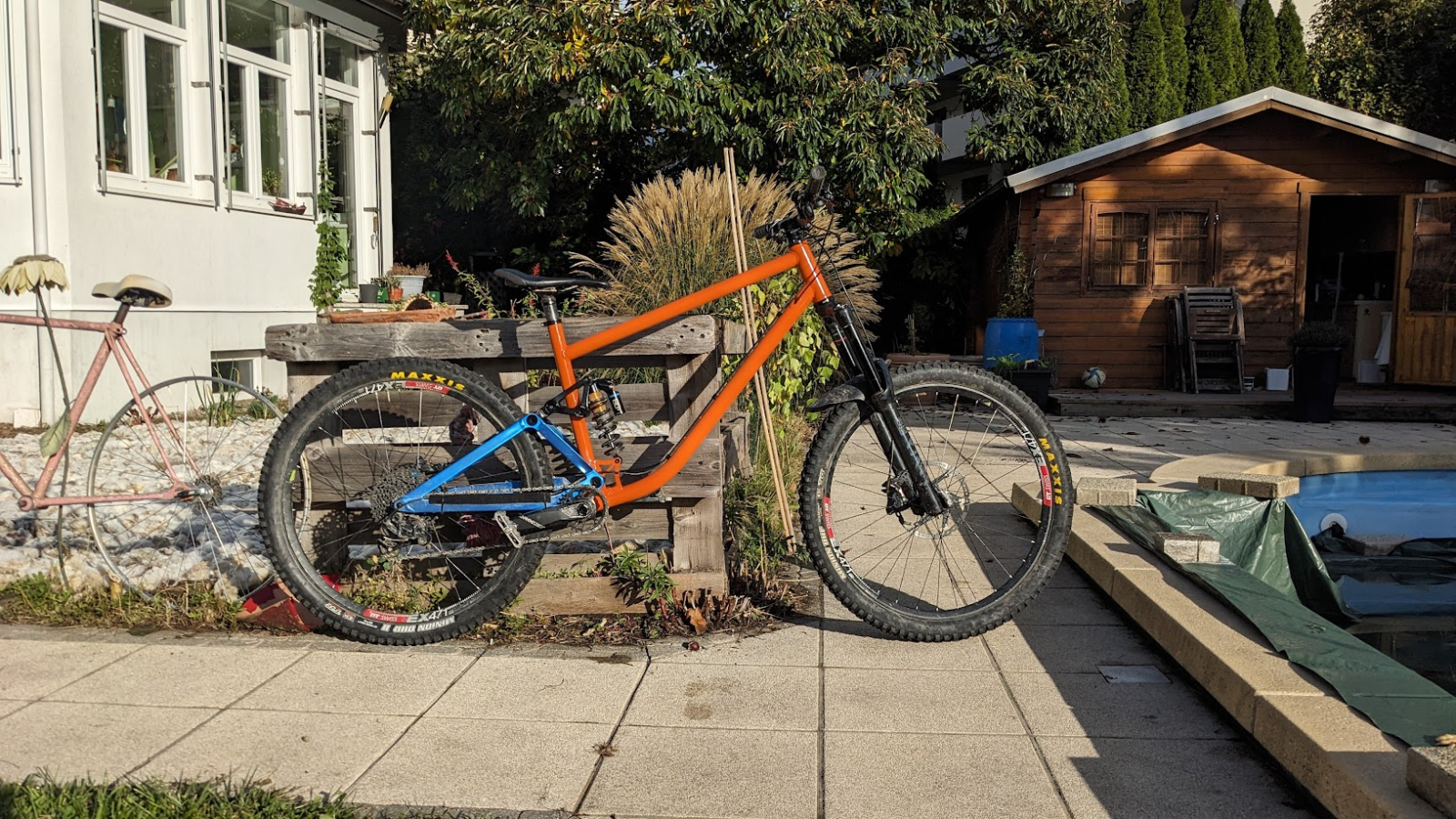

Respekt.. wirklich gut !Anhang anzeigen 1818725
Edit: wobei zu erwähnen wäre, dass in das Rad auch ein 29" LRS reinpasst. Daher die "lange" Gabel und der hohe Stack für 27,5" Verhältnisse.

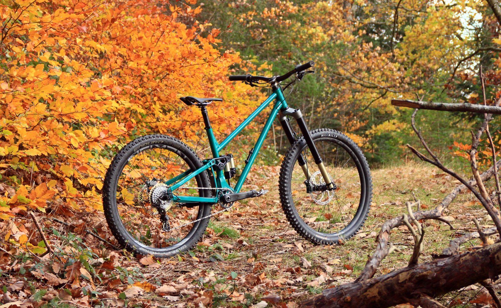

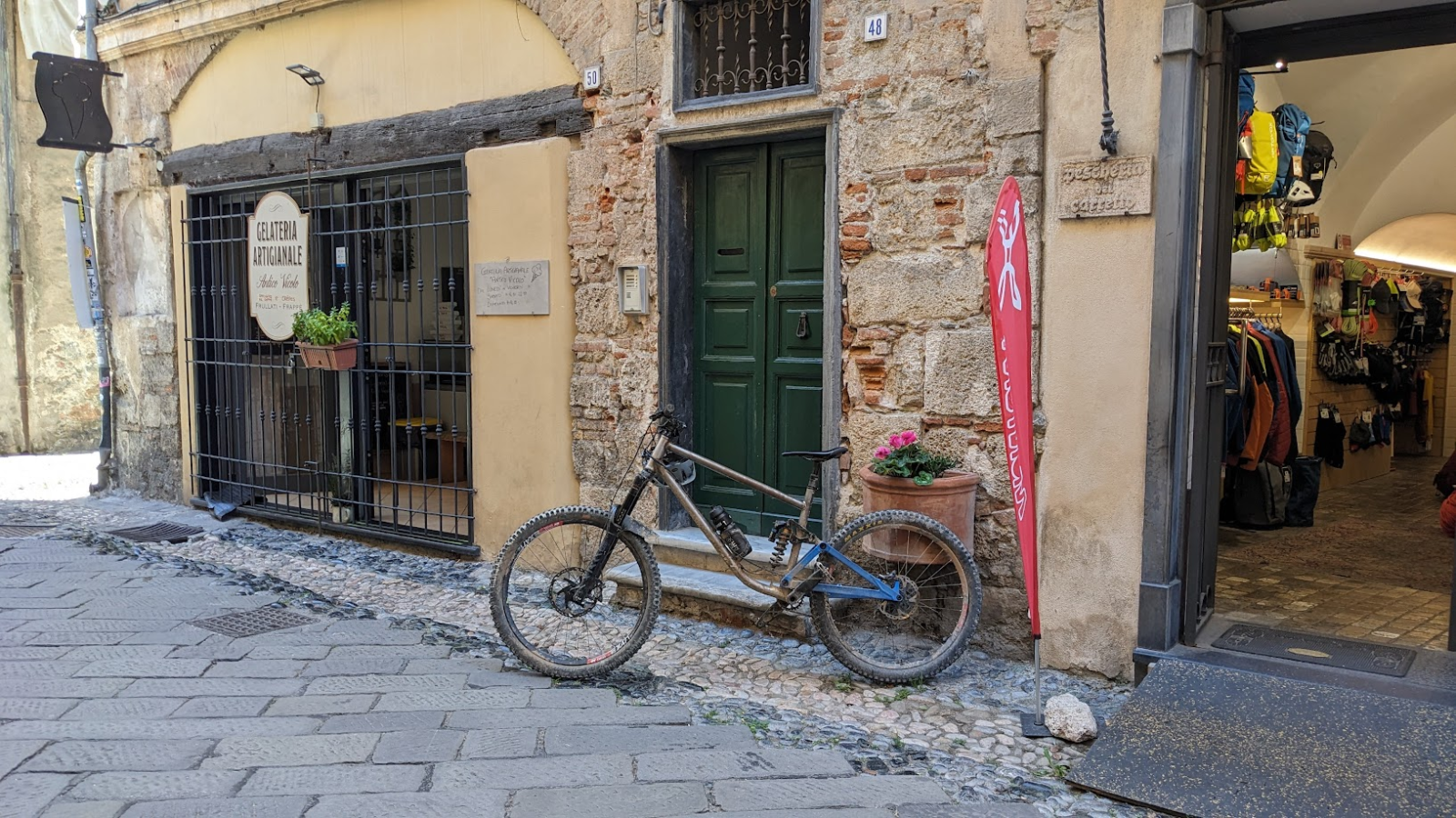

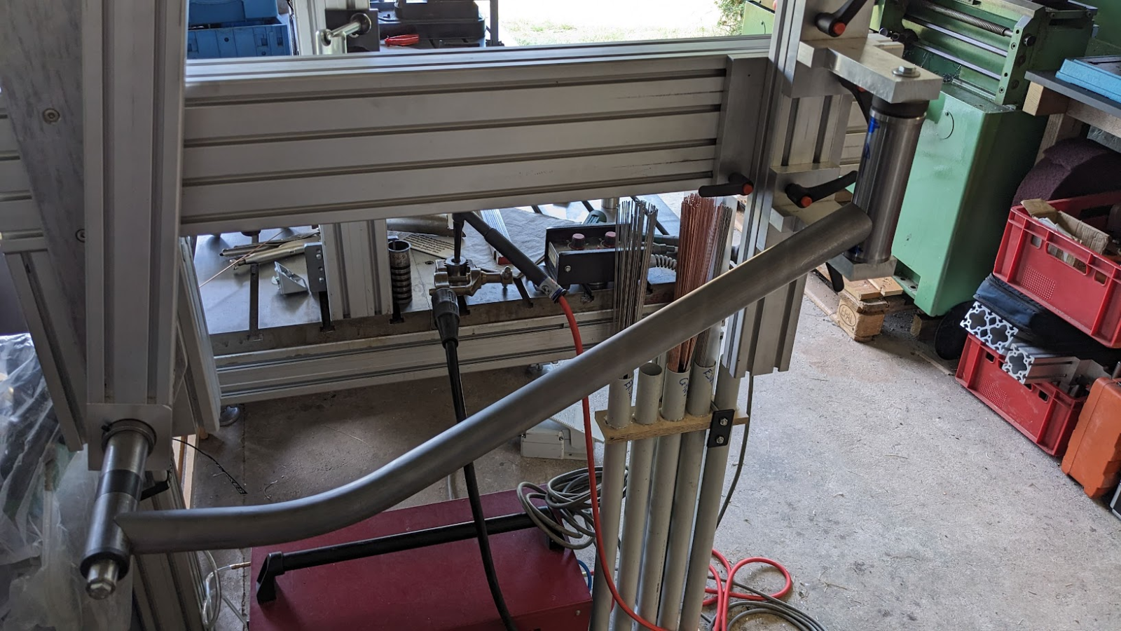

cool! kann man da wo mehr lesen?Ich habe nochmal nachgebessert, obwohl das Rad brutal viel Spaß macht. Eine richtig agile Maschine für alles!
Am ersten Rahmen hat mich hauptsächlich das Gewicht gestört, da ich an Ober- und Unterrohr Rohre mit durchgehender Wandstärke von 1,5mm verwendet habe und allgemein sehr robust gebaut habe...
Jetzt mit einem gescheiten Rohrsatz wiegt das Rahmenset ohne Dämpfer und ohne Pulver am Hauptrahmen ca. 3690gr und damit 1,2kg weniger als zuvor.
Ebenfalls ist die Zugführung- und das Tretlagergehäuse auf 4130 Innenlager hin optimiert. Das Tretlager ist noch ein Quäntchen höher gekommen. Das Oberrohr noch etwas kürzer und der Lenkwinkel nochmal etwas flacher geworden. Auch kann jetzt ein 185x55 Dämpfer verbaut werden, ohne mechanischen Kontakt zwischen Hinterbau und Sitzrohr zu bekommen. Damit ist das Rad mit ~125mm Federweg endlich voll Bikepark tauglich.
