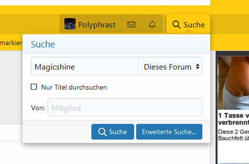

Moin! Die Suchfunktion hilft, du bist nicht der erste.
Dort hättest Du zb diesen wunderbaren Thread gefunden, wo das Thema Helmlampe recht umfangreich diskutiert ist.
Lies das mal durch, und wenn Du dann noch fragen hast, schauen wir weiter. In diesem Thread ist auch ein Link zu einem Foto eines Enerprof Akkus per Bastellösung am Helm. Bei 7.2V macht Wasser an den kontakten nicht viel aus, weil die Spannung zu niedrig ist (solange es Regenwasser ist, und kein Salzwasser)
