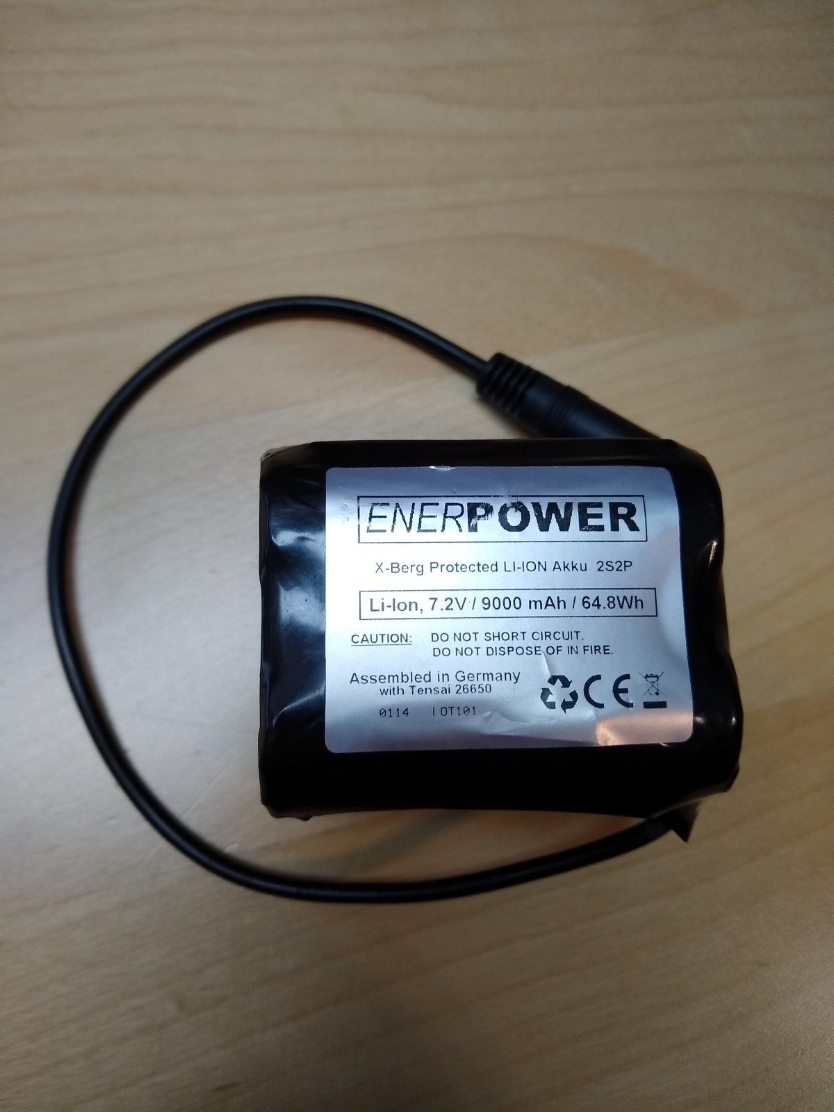

Mal bisschen was OT:
Ich habe noch einen alten Akku, den ich mir vor 6 oder 7 Jahren mal für meinen damaligen China-Böller gekauft habe (siehe Foto)
Wenn ich mich jetzt nicht groß täusche, könnte ich das Teil eventuell für meine MJ 906 gebrauchen.
Leider habe ich dafür kein Ladegerät, auf jeden Fall finde ich es nicht mehr.
Das Teil war immer wieder mal kurz im Einsatz, wenn ich bei diversen Bastelarbeiten ein kräftiges Licht gebraucht habe. Der Akku ist seit etwa 5 Jahren nicht mehr geladen worden, es ist aber immer noch Saft drauf und mein Chinaböller funktioniert damit noch prächtig.
Enerpower hat solche Ladegeräte im Angebot. Kann ich die dafür verwenden?
Falls das gehen sollte, muss ich den Akku auf Grund seines Alters in einem Atomschutzbunker aufladen, da er eventuell in die Luft fliegen könnte;)?

Da gehen eigentlich alle 8,4V Ladegeräte aber ob der Pack ne Schutzschaltung hat ist die große Frage, die Dinger werden ja gern ordentlich heiß, das war der Grund warum ich mir einzelne Zellen gekauft habe um sie nicht unbalanced kaputtzuladen.
Ich lade die EnerPower Akkus mit dem alten Magicshine Ladegerät...keine Probleme...

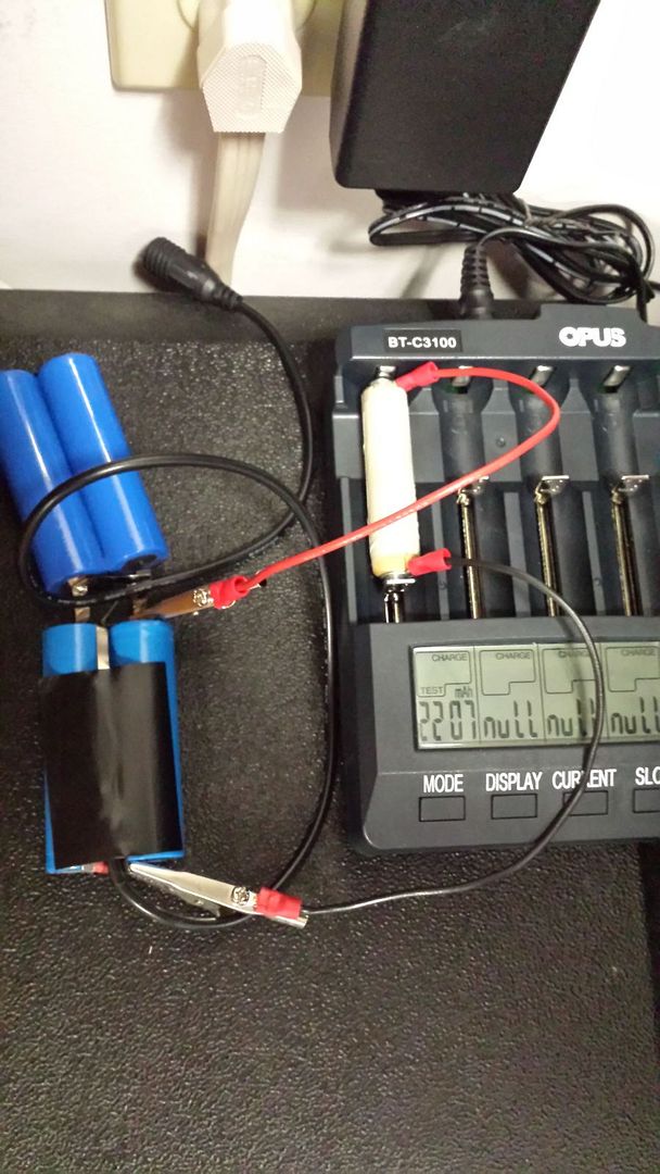

@Schlammcatcher
zu deinem alt akku.
ob der noch taugt oder im eimer ist lässt sich ohne die zellen an einem echten ladegerät auszuwerten kaum sagen.
was du aber prinzipiell mal machen kannst.
mit einem multimeter vorne an die kontakte und schaun ob spannung drauf ist.
zeigt dir das ~6 Volt oder mehr an ist es schon ein gutes zeichen, da beide zellen spannung haben.
ist das der fall kannst ihn im grunde schon mal an so ein netzstecker ding ran hängen allerdings würde ich eines nehmen das wenig strom in den akku pumpt"~1 Ampere oder weniger", nimmst ein starkes könnte sich der akku bei einem eventuellen schaden zu sehr aufheizen......
sobald du ihn "voll" geladen hast solltest wieder mit einem multimeter checken ob er nun nahe bei 8,4 Volt ist.
ist er das kannst ihn im grunde schon mal verwenden und schaun wie er so läuft, lange besonders kurz......
hält er besonders kurz sind die zellen fertig mit der welt= entsorgen.
sollte der akku nach dem laden keine 8,4 Volt haben sondern deutlich darunter, bzw wird das ladegerät irgendwie nie fertig kann eine oder beide zellen keine ladung mehr annehmen und ich würde ihn direkt zum müll bringen.
falls du ein normales li-ion ladegerät mit ladeschächten zuhause hast könntest damit deutlich sichere herausfinden wie es um den akkupack stecht,
dafür musst du den schrumpfschlauch in dem die zellen sind allerdings aufschneiden und dann jede zelle an einen ladeschacht mittel eines kabels.
professionell gemachte akkupack haben dafür einen eigenen stecker wodurch Rätselraten kein thema ist. :D
