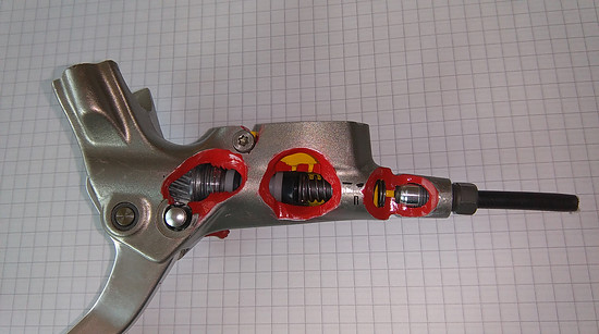

Also, bin etwas schlauer, leider aber noch ohne Erfolg. Es scheint am Geber zu liegen, denn wenn ich die Bremsleitung oben entferne, kann ich Öl durchdrücken (was ne Sauerei :-) ). Ist die Leitung wieder montiert, geht nichts mehr. Wenn ich aber den Geber ohne Bremsleitung betätige, sehe ich das Öl aus dem Geber in der Anschlussbohrung ansteigen und wieder fallen. Bin ziemlich ratlos...
Klemmt vielleicht der Geberkolben?
Den mal mit einem dünnen Pin / Draht etc. vom Leitungsanschluss her zurückdrücken.
Danke für den Tipp, du meinst Leitung ab und dann in der Bohrung mit nem Pin durchdrücken? Den Geber kann ich eigentlich betätigen, man sieht auch den Kolben einfahren und Öl ansteigen/Kolben ausfahren.
Ah! Verstanden! Also der Kolben geht zumindest rein optisch ganz zurück bis zur Verstellschraube am Griff. Allerdings ist mir gerade aufgefallen, dass der ganze Geber wohl undicht ist. Wenn ich am Griff pumpe, höre ich ein "Schmatzen" und Luftgeräusche direkt an der Lenkerschelle. Hab den Griff abgebaut, an der Kolbenseite ist so ein Alu-Lochblech als Gegenstück zur Schelle. Von dort kommen die Schmatzgeräusche. Ich denke der Hebel ist damit ein Totalschaden?

Die Membran ist gerissen weil sich im Ausgleichsbehälter Bremsdruck aufgebaut hat. Der "Schuß" ist quasi nach hinten losgegangen. Normalerweise herrscht in diesem Bereich der Bremse kein Hochdruck.
Geiz ist geil.
Bei einem gescheit konstruierten Ausgleichsbehälter reißt die Membran selbst bei höchsten Überdruck nicht, weil sie sich am Ausgleichbehälterdeckel abstützen kann. Ich hab noch nie eine gerissene Shimano-Membran gesehen, und auch unsere Membranen reißen nicht.
Magura hat aber nie rausgelassen, was die Ursache für den Ölaustritt unten am Geber war.
Meine Bremse war damals neu, nie gefahren und ich habe es bei der Inbetriebnahme nach der Montage gemerkt.
Ob das tatsächlich eine gerissene Membran war ? :confused:
So, jetzt ist die Erklärungsrunde wieder offen...:D
Bei einem gescheit konstruierten Ausgleichsbehälter reißt die Membran selbst bei höchsten Überdruck nicht, weil sie sich am Ausgleichbehälterdeckel abstützen kann. Ich hab noch ne eine gerissene Shimano-Membran gesehen, und auch unsere Membranen reißen nicht.
Jaja, genauso wie der Bladder von der Chargerdämpfung. Frag RockShox doch mal. Der geht auch nie kaputt :rolleyes:. Aber was soll ein Hersteller denn sonst sagen oder antworten? Wer würde schon so ein Bauteil kaufen wollen wenn der Hersteller zugeben würde wo die Schwachstellen liegen?!
Meine Erfahrung: Kaputt gehen kann einfach alles.
Ich bin nicht Rock Shox und hab keine Ahnung, was eine "Bladder von der Chargerdämpfung" ist ;-), aber ich weiß, dass gut gemachte AGB-Membranen nicht reißen (jdenfalls nicht durch Überdruck) und hab's ja auch begründet.
