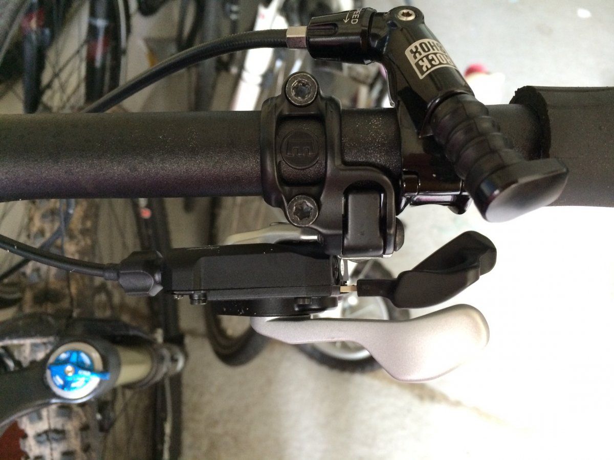

Ich habe auch auf die Shiftmix von Magura umgestellt, da bei mir die "Einfinger" Ergonomie der MT5 und den XT Triggern nicht so ganz hingehauen hat. Gekauft bei bike-prof, war binnen 3 Tagen da.
Ich habe aber die linke und die rechte Schelle getauscht, jetzt klappt's auch mit dem Einfingerbremsen ;-)
Anhang anzeigen 506035 Anhang anzeigen 506036 Anhang anzeigen 506037
Ich wusste leider vor dem Kauf nicht, dass das geht. Bei mir ist der Shifter in der Tat ziemlich weit von der Hand weg. Ich würde glaube ich auch deine Methode eher weiterempfehlen als meine.
Jawoll, isso. Anders funzt das nicht. Musste meine erste Schelle retournieren und hab dann die passende linke in der Börse ergattert. :)

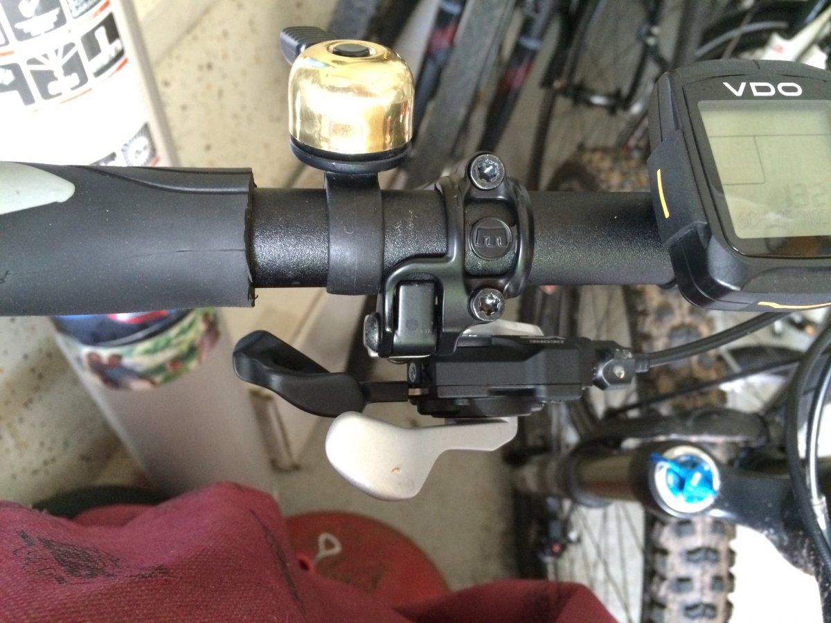

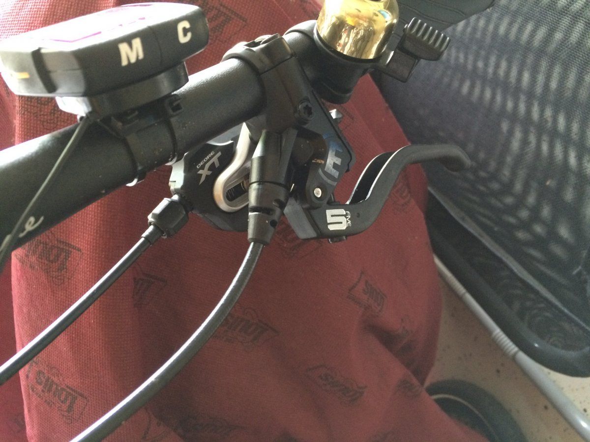

so meine Lieben,
hab heute den I-Spec II Schiftmix von Magura für meine MT5 an den XT I-Spec ll Trigger geschraubt. ABSOLUTE KATASTROPHE. Was hat Magura da nur für eine Fehlkonstruktion gemacht?? Der Trigger hängt stolze 1,2cm tiefer als wenn man auf die gute alte Art und Weise zwei Schellen benutzen würde. Damit ist der kleine Hebel vom Trigger zum Runterschalten nicht mehr richtig erreichbar. Mein Daumen müsste 3cm länger sein um den Hebel richtig zu erreichen,…. Bin mehr als enttäuscht.
In dem Link geht es hauptsächlich um den Geschmack ob jetzt linker oder rechter Schiftmix zu verwenden ist.
Klar, Geschmacksache wie weit Innen oder Außen man seinen Trigger haben möchte.
Bleibt für mich aber weiterhin das Problem, dass so oder so der Trigger zu tief hängt und zu weit nach vorne ausgelegt ist. Mit dem Zeigefinger lässt sich der Trigger rapidfire-mässig schon ganz gut erreichen, aber um auch mit dem Daumen auf die kleineren Ritzel zu schalten ist der Hebel einfach zu weit weg, und die neue Funktion (zwei Gänge auf einmal zu schalten) ist ganz unmöglich.
Wie auch immer wer auch immer seine Vorlieben beim Schalten hat, ist mit diesem Schiftmix die Funktion (mit dem Daumen auf die kleineren Ritzel zu gehen) nicht möglich. Für mich ist der Magura Schiftmix durchgefallen.
