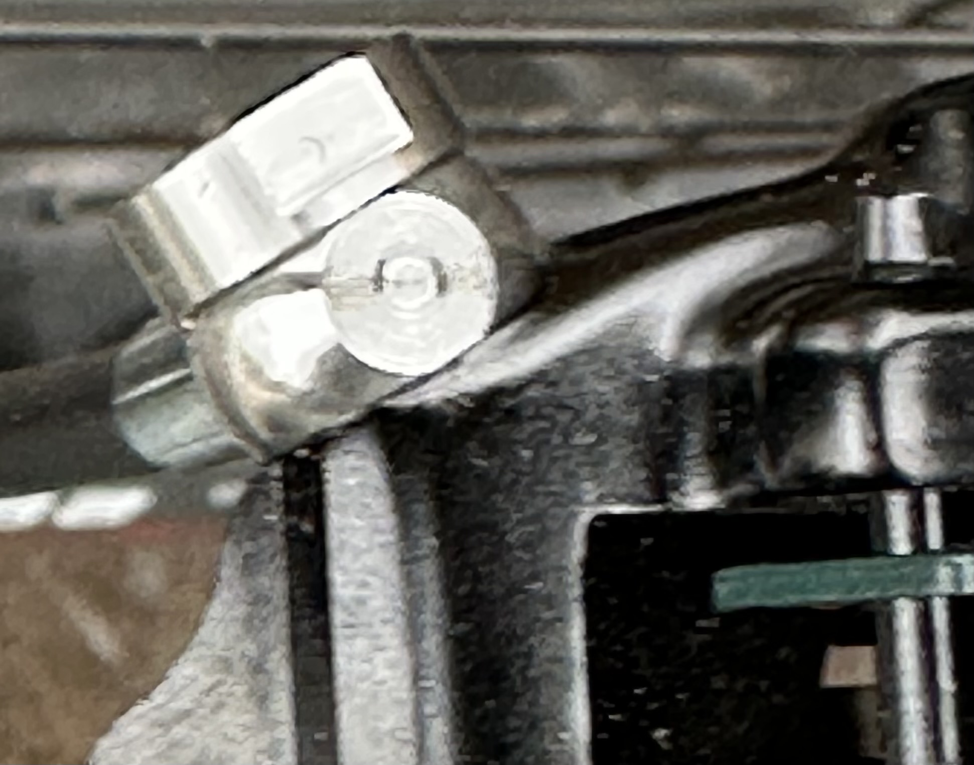

Man kann die Formula-Leitung mit Banjo sehr elegant mit der „Shigura-Sonderschraube“ von PB-Federsysteme an dem Magura-Sattel schrauben.
Das wäre sogar reversibel weil die Bremsleitung nicht verändert wird.
