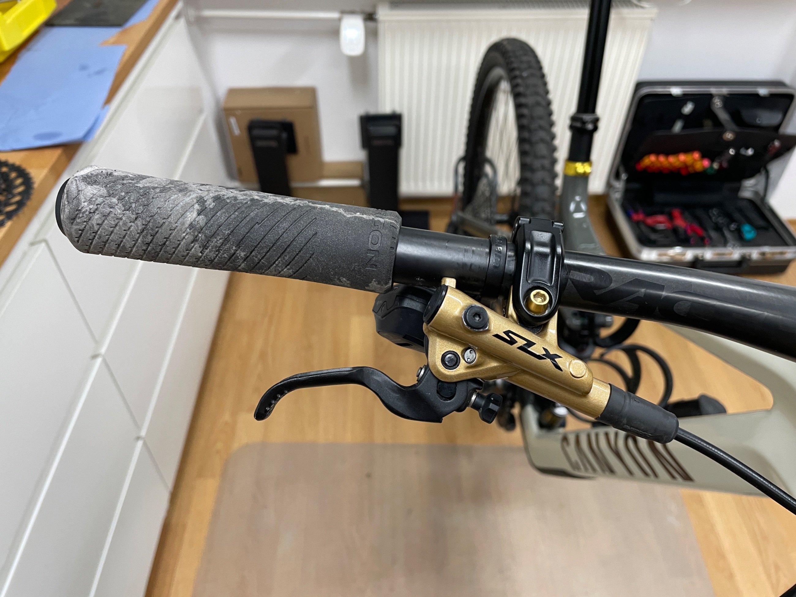

Bei mir die gleiche Situation. Shigura mit BL-M7100. Anfangs geil und Stoppie geht auch easy, aber wirklich oft zu bissig beim Anbremsen sodass das Vorderrad oft mal bissl schiebt. Und ich bastel gern 😂
Hätte ich mal nicht son Aufwand betrieben und meine SLX Geber extra gold lackiert 😂

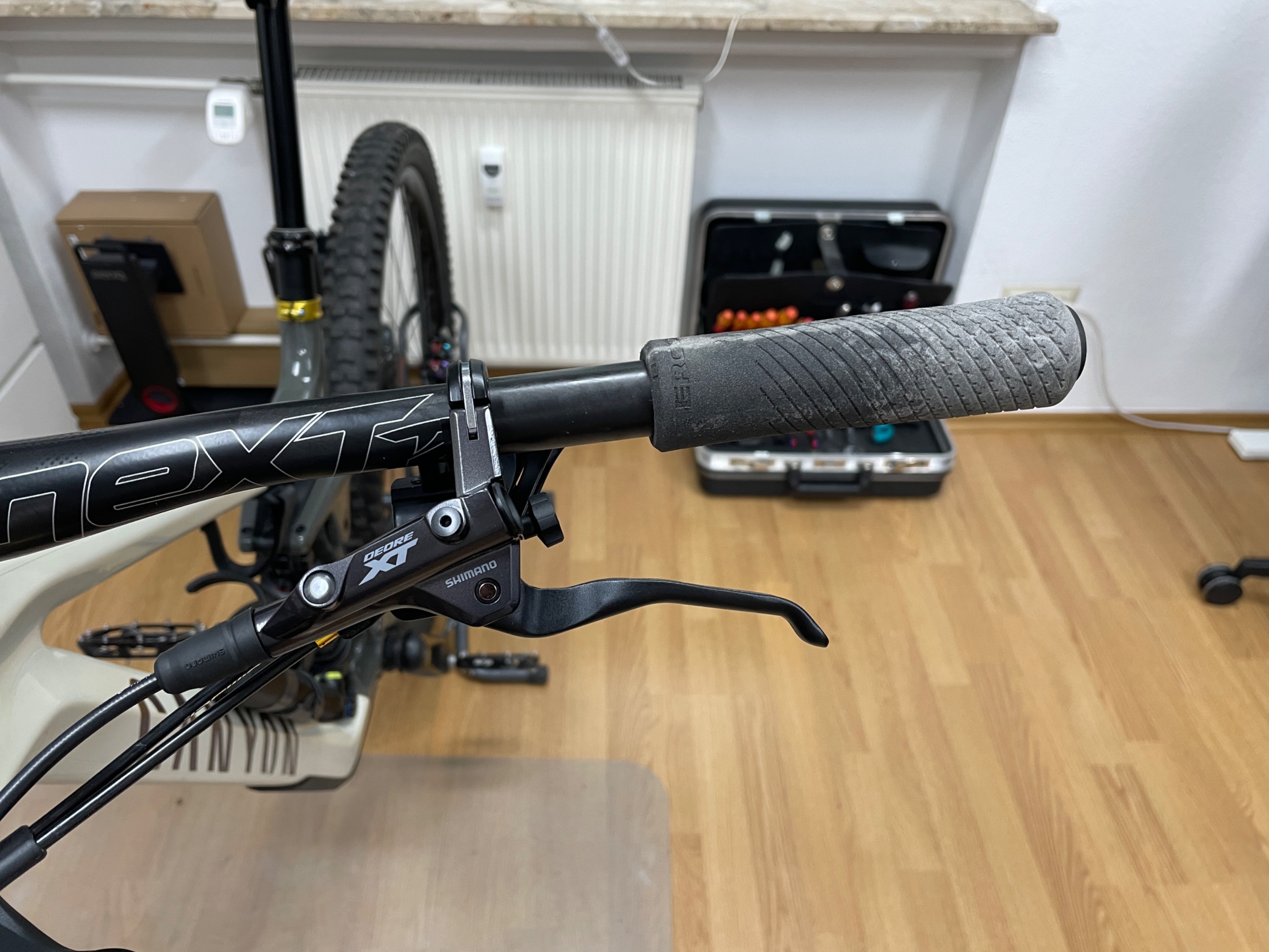

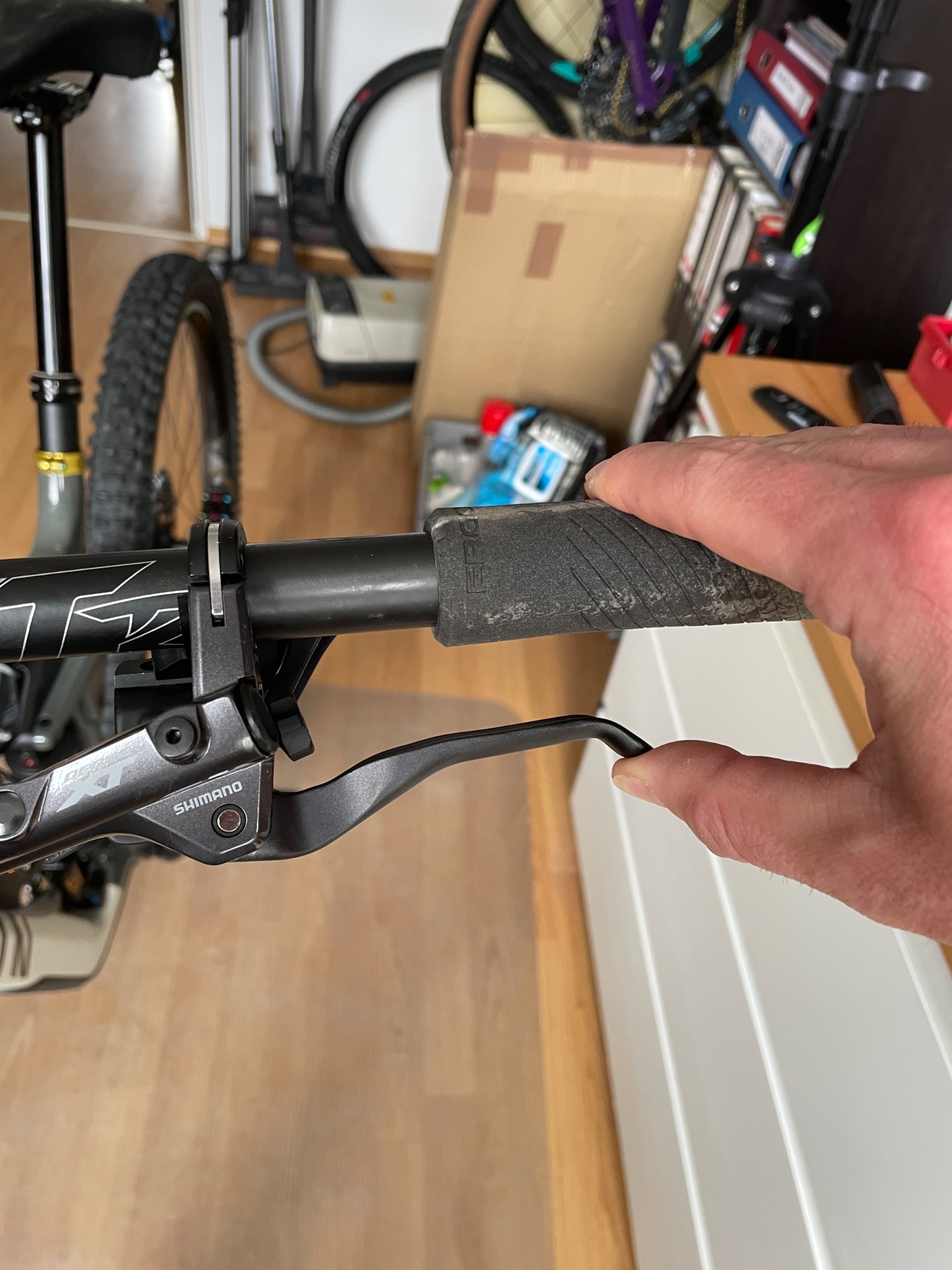

Aaaalso,
der eine Hebel ist schonmal da und ich war tatsächlich überrascht wie wuchtig und massiv der daherkommt. Auf den Bildern kommt das net so zur Geltung, aber gefühlt wirkt jede Wandstärke doppelt so dick.. Ich dachte schon der wiegt ja sicher viel mehr, aber nein.. Exakt gleich zum SLX Geber mit XT Hebeln (sind ja bis auf die Noppen eh gleich) Also SLX BL-M7100 und BL-T8100 beide MIT Matchmakeradapter und dessen Schraube 118g.
Witzig ist, dass der BL-T8100 über den Cura 4 Hebel gehalten, fast genau das gleiche Profil hat. Also Schelle über Schelle, wäre der Finger an genau der gleichen Stelle, nur das bei dem BL-T8100 der Drehtpunkt weiter weg vom Finger ist.
Rein der Hebellängenvergleich zum BL-M7100 ist schon krass. Locker 2cm länger.
So formtechnisch ist der net so schön, da der so ne komische Ecke überm AGB hat, aber man guckt ja net so genau dahin :) Das ist ja aktuell der einzige Grund für den zweiten Test BL-U8000. Den find ich optisch richtig schick...

Finde den XT-Hebel Tatsache ganz hübsch mit der Griffweitenverstellung innen und dem „langen“ Profil..

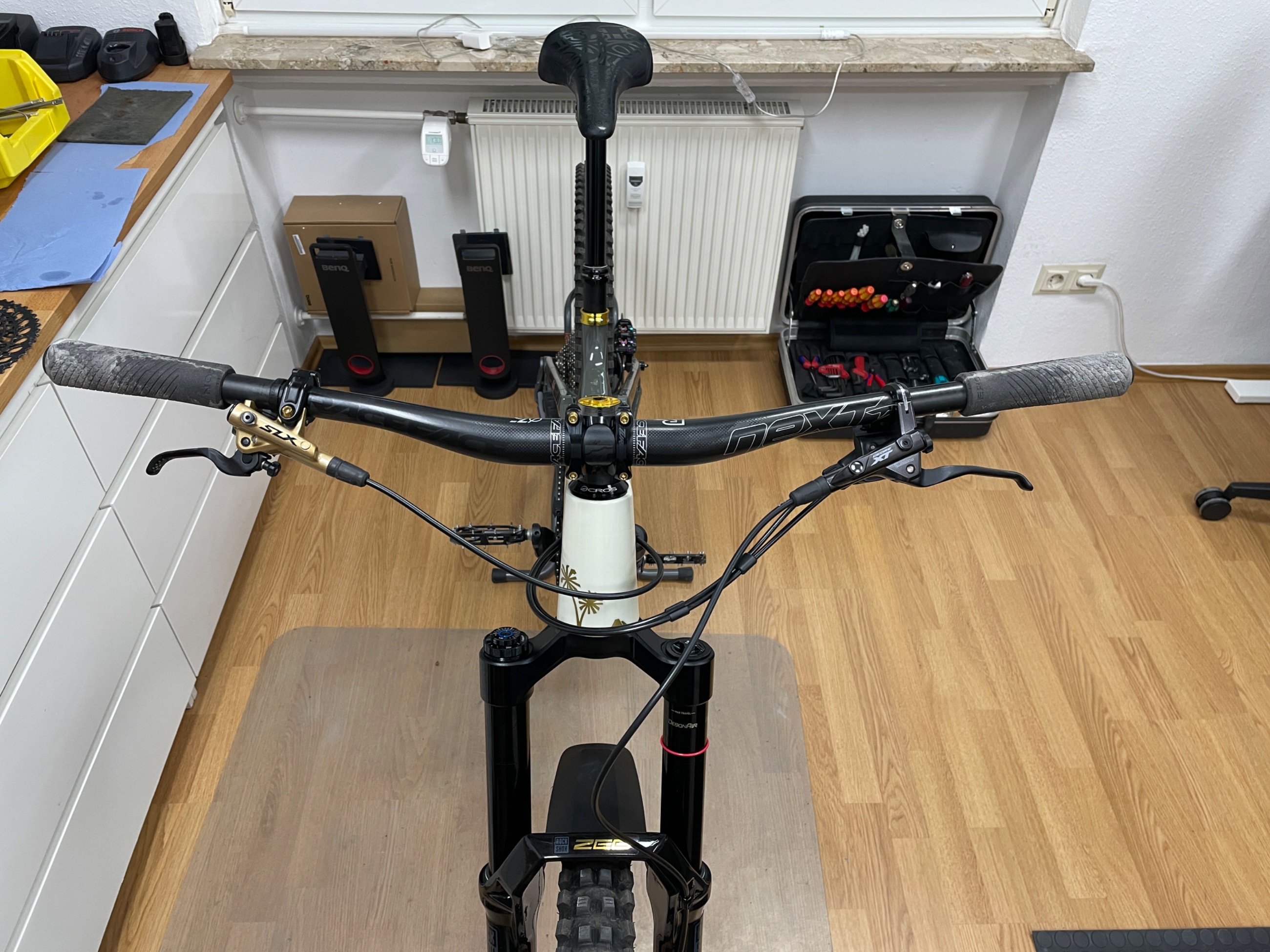

Hier für dich extra der eingebaute Zwischenstand. Ich montier nur die Vorderradbremse in meinem Test. Hab zwar beide gekauft will aber für den Test ja nur Modulierbarkeit, Stärke und Fingergefühl testen. Da reicht eine Seite und man kann besser vergleichen
Erster Eindruck nach zwei Runden um den Block:
1. Richtig geil leichtgängig zu ziehen. Da ich ja direkt beim Fahren vergleichen kann. Der SLX Geber muss mehr als doppelt so fest gezogen werden bis der sich überhaupt bewegt. Auch in halb gezogenen Zustand ist die Zugkraft im Leerweg deutlich leichter mit dem T8100.
2. Hebelgefühl erst mal ok, wird sich zeigen. Net so schön ausgerundet wie der Servowave XT Hebel (An meinen SLX Gebern sind XT Hebel. Glaub bis auf die Noppen sind die aber auch gleich)
3. Stärke kann ich noch net genau sagen, dafür muss die erst nochmal einschleifen und heiß werden. Jedoch würd ich sagen reicht 😅
Und noch der Druckpunkt. Straff, direkt, aber nicht so ganz digital Anker wie wenn man die SLX Geber so bissl vorpumpt und paar mal nur in den Leerweg zieht und dann durchzieht.
Bis jetzt bin ich zufrieden. Aber Ziel sollen ja die Cues sein, weil die find ich echt schön. Der XT T8100 ist nicht meins vom AGB Gehäuse.

Hmm ... die T8100 sehen schon toll aus. Oh man - aber meine Bremsen funktionieren absolut optimal, kein Grund das zu ändern.
Ich habe gerade auf MT7-Sättel umgestellt, und das hat die Bremsen nochmal direkter und "knackiger" gemacht, ohne die gute Modulierbarkeit zu beeinträchtigen.
Kurzer, leichtgängiger Leerweg, toll zu dosieren, hervorragende Bremskraft 🥰. Und wofür gebe ich jetzt die gut 1000€ aus, die ich 'spare' weil ich keinen Grund mehr habe eine Trinity zu kaufen?

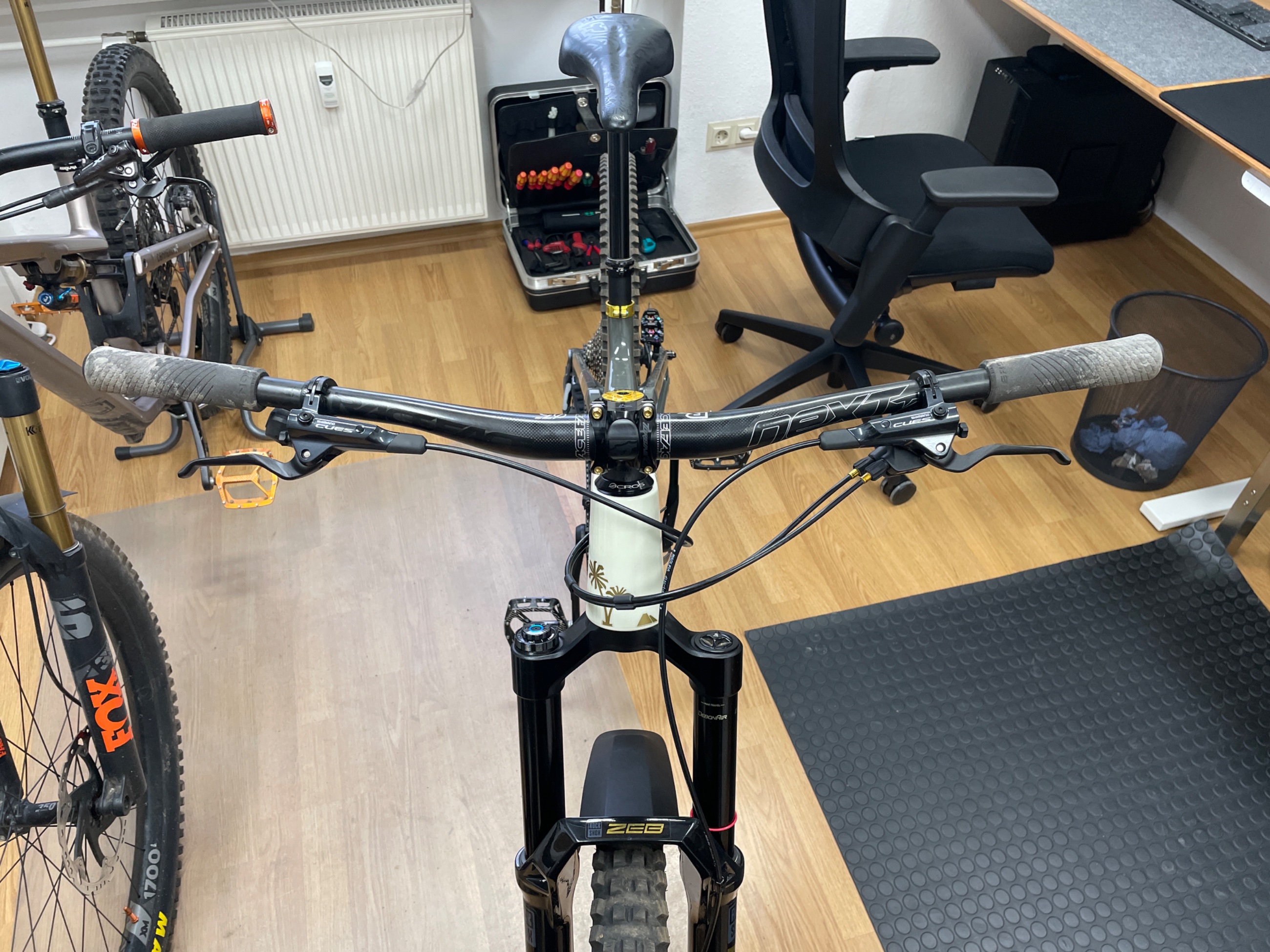

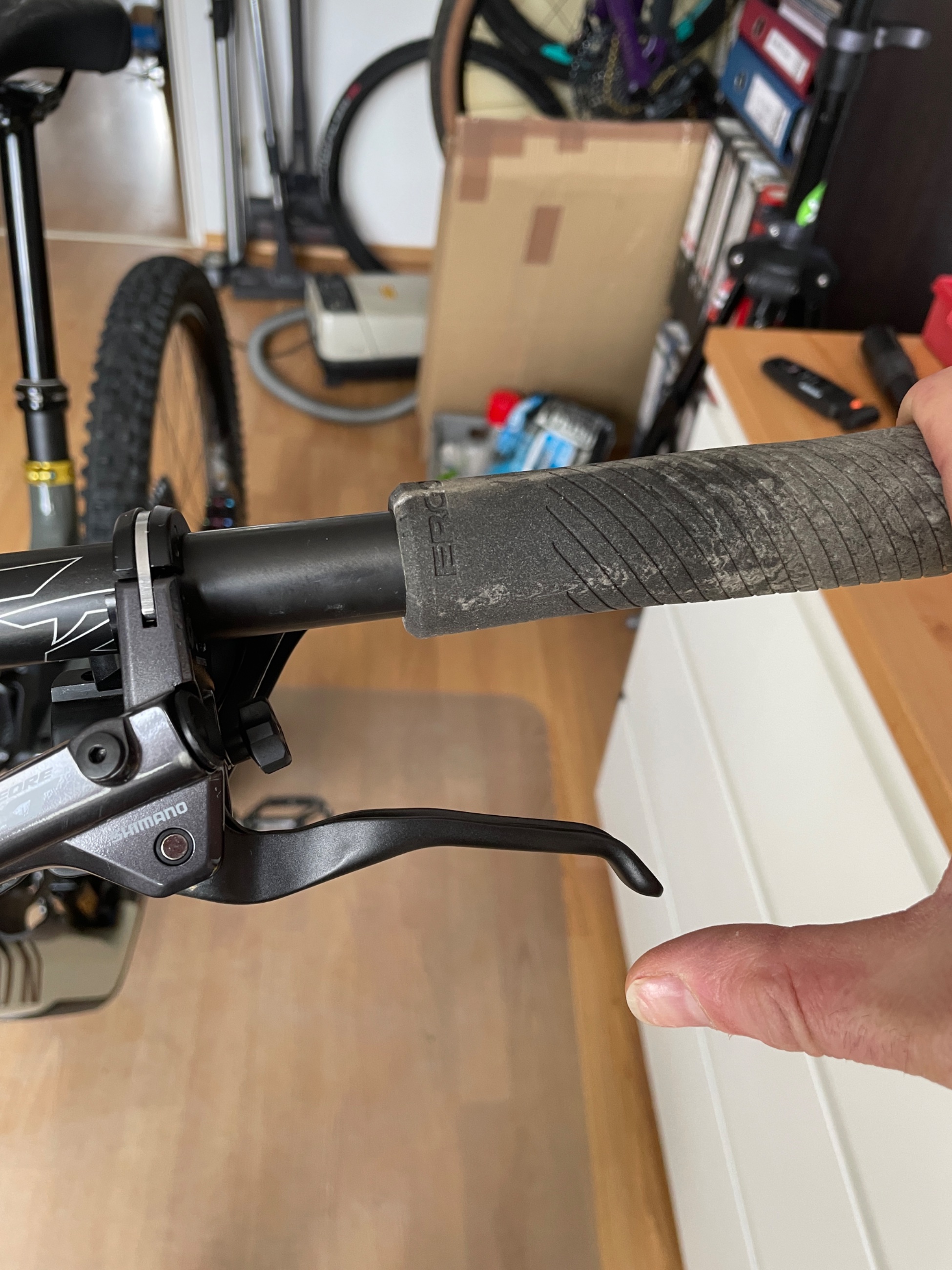

Hallo zusammen,
ich war nun gestern mal im Bikepark (GreenHill) zum Testen der Kombi BL-T8100 mit MT5 Sattel vs. BL-M7100 (SLX)
Am Hinterrad ist noch der BL-M7100 Hebel, da für den Test erst mal nur die Vorderradbremse relevant ist.
Vorweg kann ich @alles-fahrer absolut zustimmen. Ich bin sehr positiv überrascht.
Hier paar Fakten:
Ergonomie: Nicht 100% perfekt aber nach einem ganzen Tag Bilepark nicht auffällig. Die Hebel sind eher flach zum Finger und weniger abgerundet. Kann man mögen oder nicht. Mir isses egal.
Hebelverstellung: Ich muss komplettt auf Anschlag Richtung Lenker gehen damit der Druckpunkt so ist wie ich mag. Siehe Bilder.
Leerweg: Quasi perfekt. Siehe Bilder
Druckpunkt: Super knackig, weniger "Zuschlagen" als wenn man den SLX Hebel bissl pumpt und dann flott zuzieht.
Gefühl ab dem Moment wo die Bremse greift: Es ist viel mehr das Gefühl, dass Bremskraft proportional zur Fingerkraft ist. Man hat nicht mehr so viel Bewegung im Hebel wenn man fester bremsen will. Beim SLX ist der Hebel nich viel mehr zu bewegen ohne das große Kraftunterschiede da sind.
Reproduzierbarkeit: Jedes mal ziehen fühlt sich exakt gleich an. Das ist am SLX Geber definitv nicht so.
Kraft: Ich würde nicht sagen, dass die Kombi mit SLX Geber stärker ist. Ich würde sagen genauso stark. Jedoch sind gefühlt die ersten 40% der Leistung angenehmer und gleichmäßiger abzurufen und die letzten 20% eben etwas schwerer abzurufen als am SLX Geber. Aber alles irgendwie genauer zu dosieren.
Optik: Ich könnt damit leben, aber mega geil gefallen sie mir nicht. Aber das führt ja zu meinem nächsten Test -> Cues BL-U8000. Der gefällt mir sehr gut.
Montage: I Spec 2 ist wirklich Mist 😅 Aber es macht halt was es soll... Die Schelle ist eben super schmal und man miss dementsprechend festziehen. Dann sieht man immernoch Biegung des gesamten Gebergehäuses wenn man mit alles Kraft am Hebel zieht.
Preis: Ich hab den rechten für 18€ und den linken für 25€ neu bei Kleinanzeigen gekauft.. Da kann man nichts sagen. Die kriegt man viel irgendwo gebraucht aber neu. Auch das ganze Bremsenset ist ggf. günstiger als zwei Einzelhebel im Webshop.
Also Fazit: Ganz klares JA!

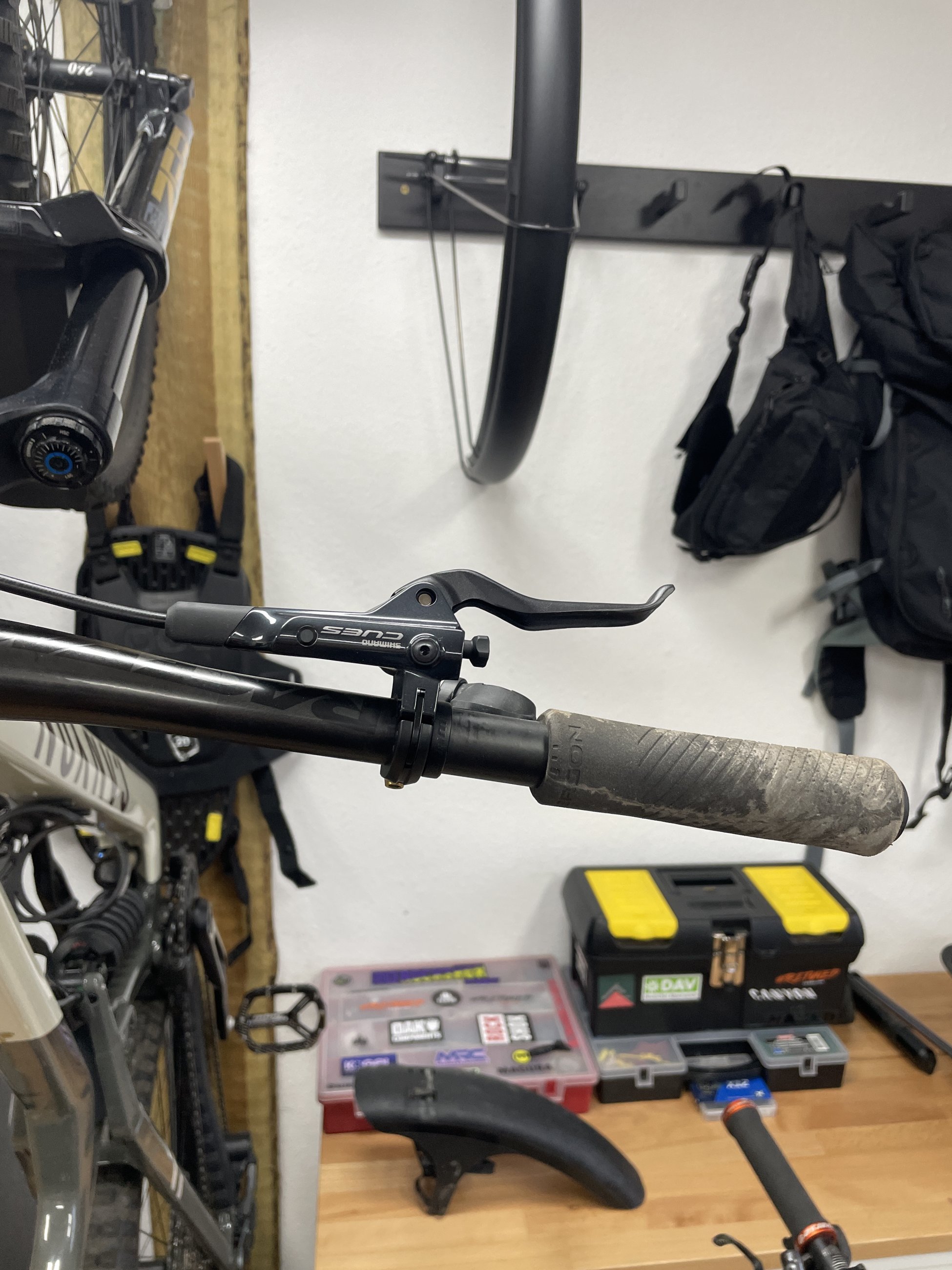

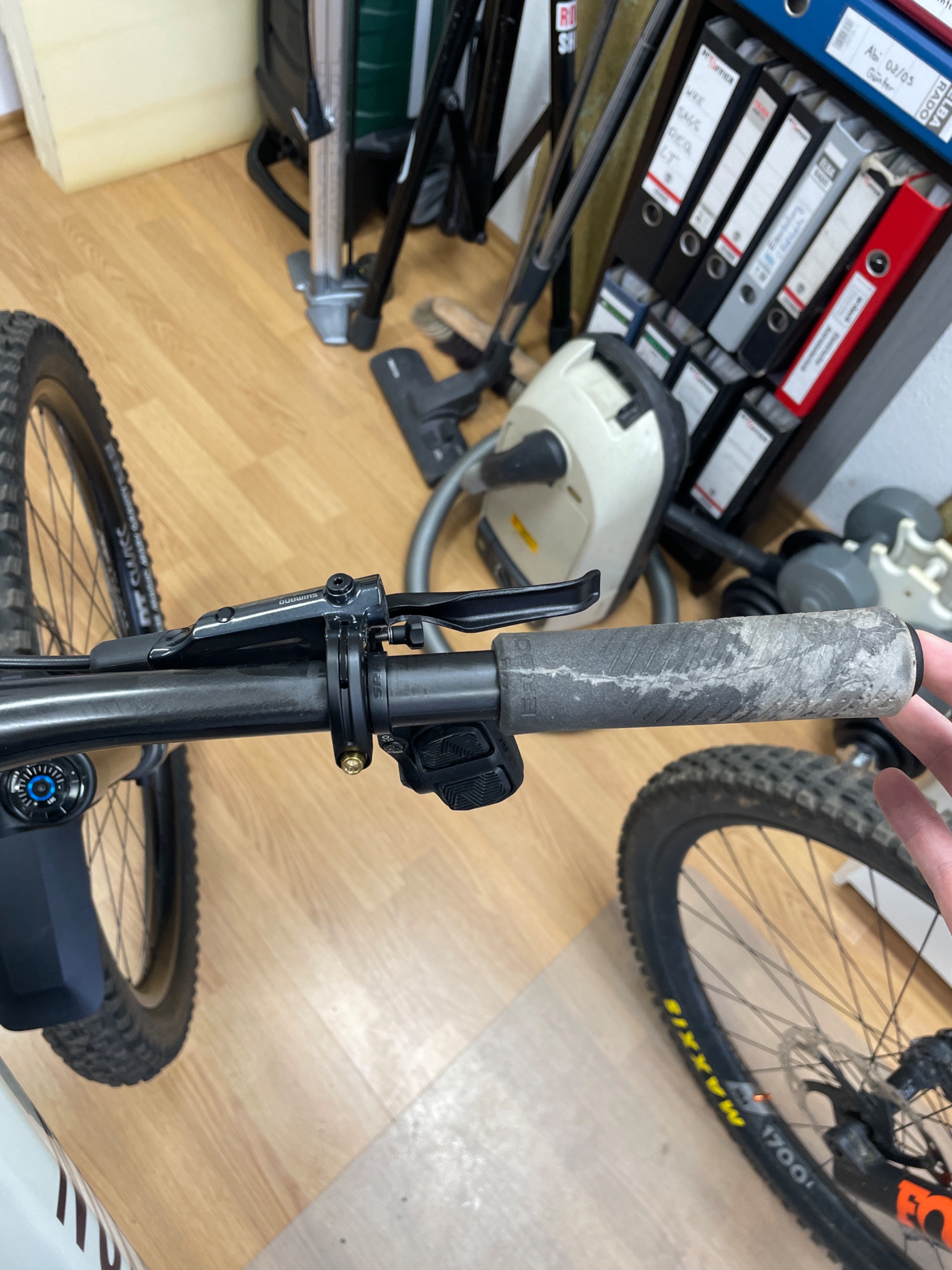

Hallöchen zusammen,
finales Update. Es bleibt der BL-U8000. Funktion identisch zu BL-T8100. Der Hebel ist etwas wuchtiger gebaut aber nur paar g schwerer. Aber das Design nah am Lenker gefällt mir sehr. Die farbe ist gegenüber dem T8100 mehr bläulich grau, bissl wie bei SLX Gebern, aber werd die eh noch umlackieren.
Bin nach 1 Tag Bikepark Greenhill und 2 Tage LacBlanc sehr zufrieden.

Die Hebel sehen echt gut aus!

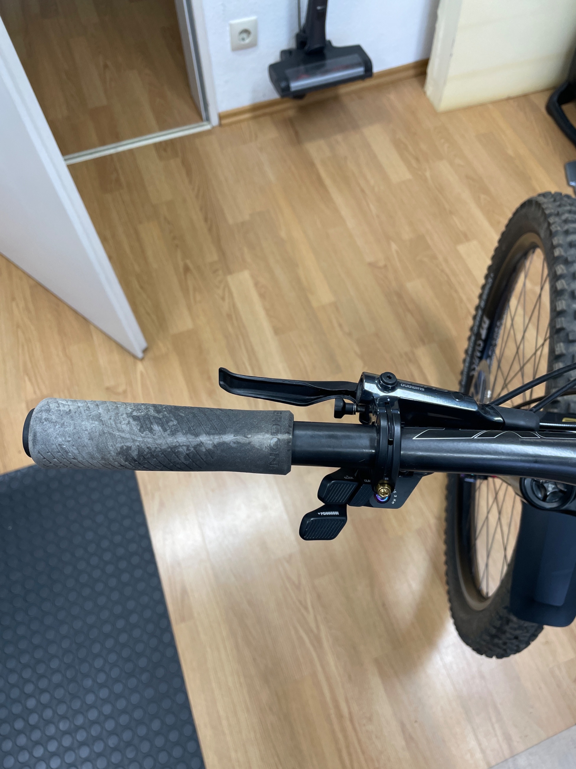

Was ist das für ein interessanter Doppelkabel-Hebel auf der linken Seite?
