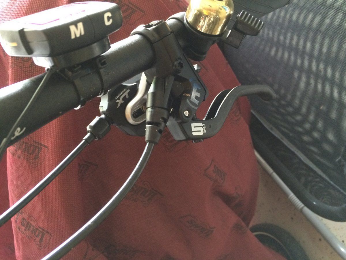

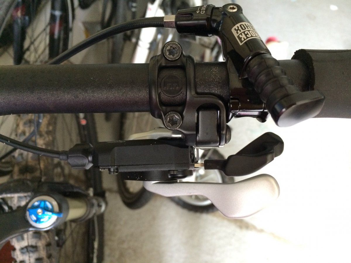

Da es keine ispec B Deckel für M8000 zu kaufen gibt, musste ich neue Trigger bestellen und habe davon die Deckel genommen und Schelle gegen ispec B zu tauschen, was völlig problemlos funktioniert (alle Trigger sind exakt gleich egal welche Version)
Ein bißchen Feilen an dem Hopeadapter und die Alunase passt in die Rille am M8000 Trigger (war in 1 Min erledigt da müssen nur 0,4mm weg ca)
Vorher

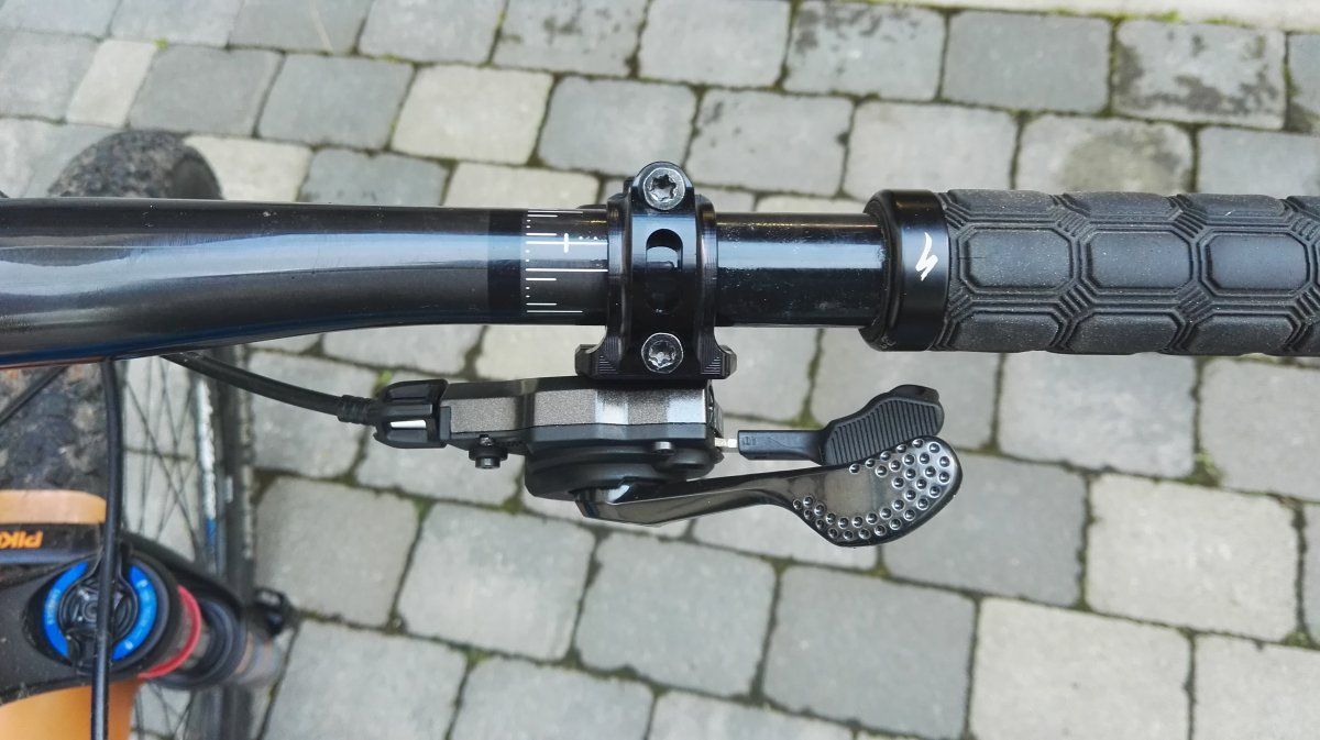

Ich hab mir meine Ispec Schalter mit der SRAM Klemme an die Maguar MT5 Griffe gescharubt.Von der Ergonomir nicht optimal, aber ich denke, dass hier noch der Matchmaker entscheidend funktioniert. Ich kann mal noch ein Foto posten die Tage

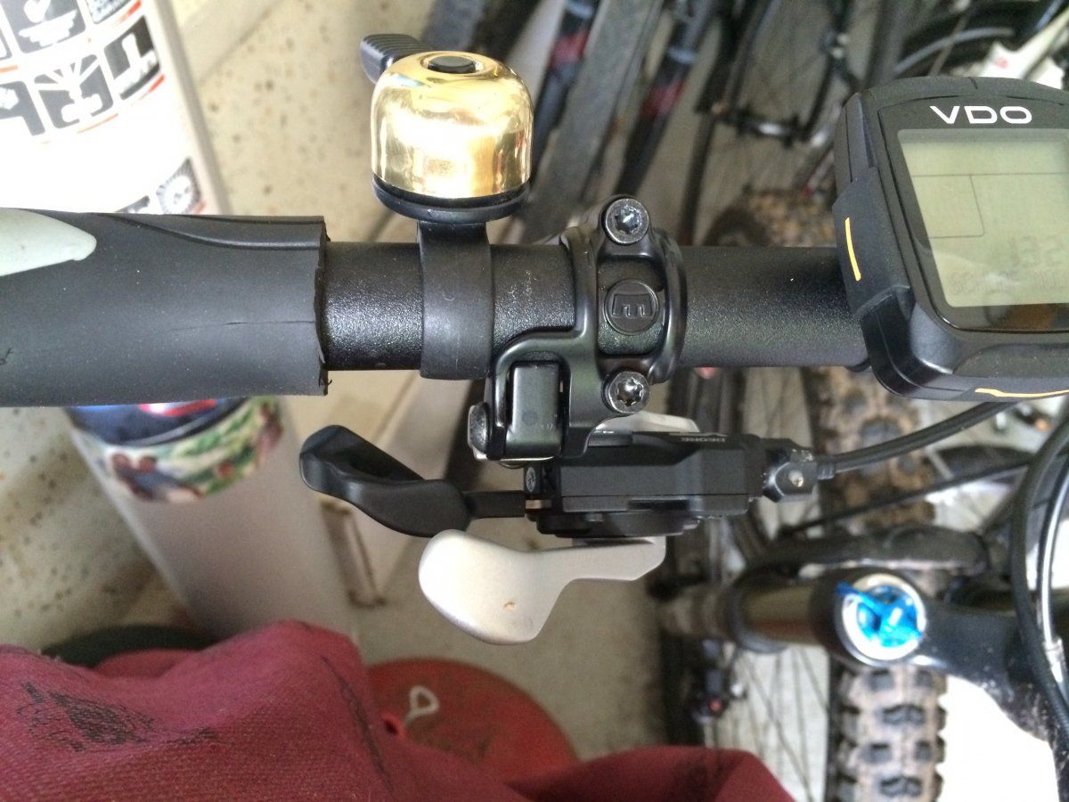

Ich hatte heute auch Post. Leider komme ich dieses Wochenende nicht zum montieren, aber im Laufe der nächsten Woche kann ich gern mal einen Fotovergleich zwischen der Hope-Lösung mit ISpec A/B und dem Magurateil mit ISpec II anstellen.

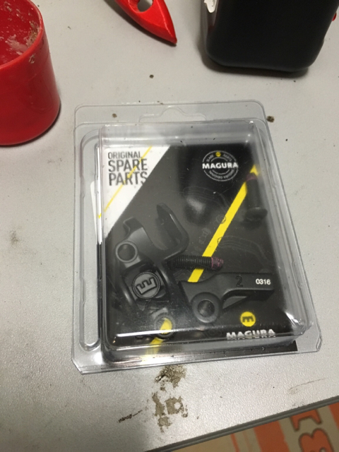

Also irgendwie steh ich grad voll an bei der montage, kann mal wer Bilder vom Anschluss an den Trigger hochladen...
Lg
Musste am Anfang auch überlegen: es sind 2 Ausleger dabei, der kürzere mit der Kante vorne ist für die alten I-spec Hebel und der längere ohne Kante für die neuen I-spec II Hebel.
zu monieren ist er so, dass die Mulde sich an die Rundung des Lenkers anschmiegt. Habe beide Teile dann mittels einer der mitgelieferten Schrauben miteinander verbunden und den Trigger mit der Originalschraube des Triggers angebracht.
