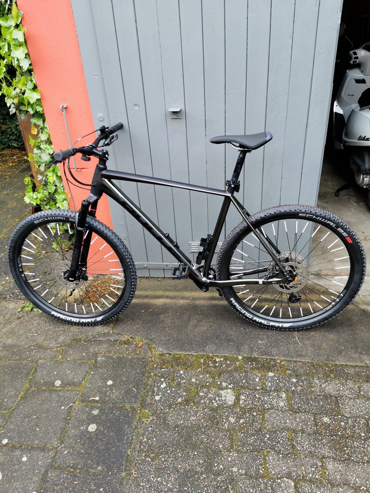

Wenn es gleich nicht mehr Regnet, mache ich ein Foto vom Bike.

Das ist das Schmuckstück
Hi Sven,
ist doch ein ordentliches Rad mit einer sehr ordentlichen Federgabel.
RockShox Reba RL.
An der Gabel kannst du auf jeden Fall den Luftdruck einstellen, bis der passende SAG, wie oben beschrieben, erreicht ist. Den kannst du bei deinem Modell sogar auf der Gabel direkt ablesen. Guck mal auf die Skala auf dem linken Tauchrohr.
Außerdem solltest du den Rebound einstellen, wenn der dir momentan nicht passt.
Böhmische Dörfer? Dann guck dir dieses Video einmal an. Die Stellen zur Dämpfereinstellung lässt du weg, du hast ja ein Hardtail und kein Fully
Was außerdem wichtig ist. Fahre nicht zu hohen Luftdruck in den Reifen! Bei deinem Gewicht, den montierten Reifen und wenn du mit Schlauch fährst, würde ich ca. 2,3 bar fahren. Ist aber auch nur ein Anhaltswert. Knall auf jeden Fall keine 3 bar auf die Reifen...
Grüße und viel Spass mit dem Rad!
