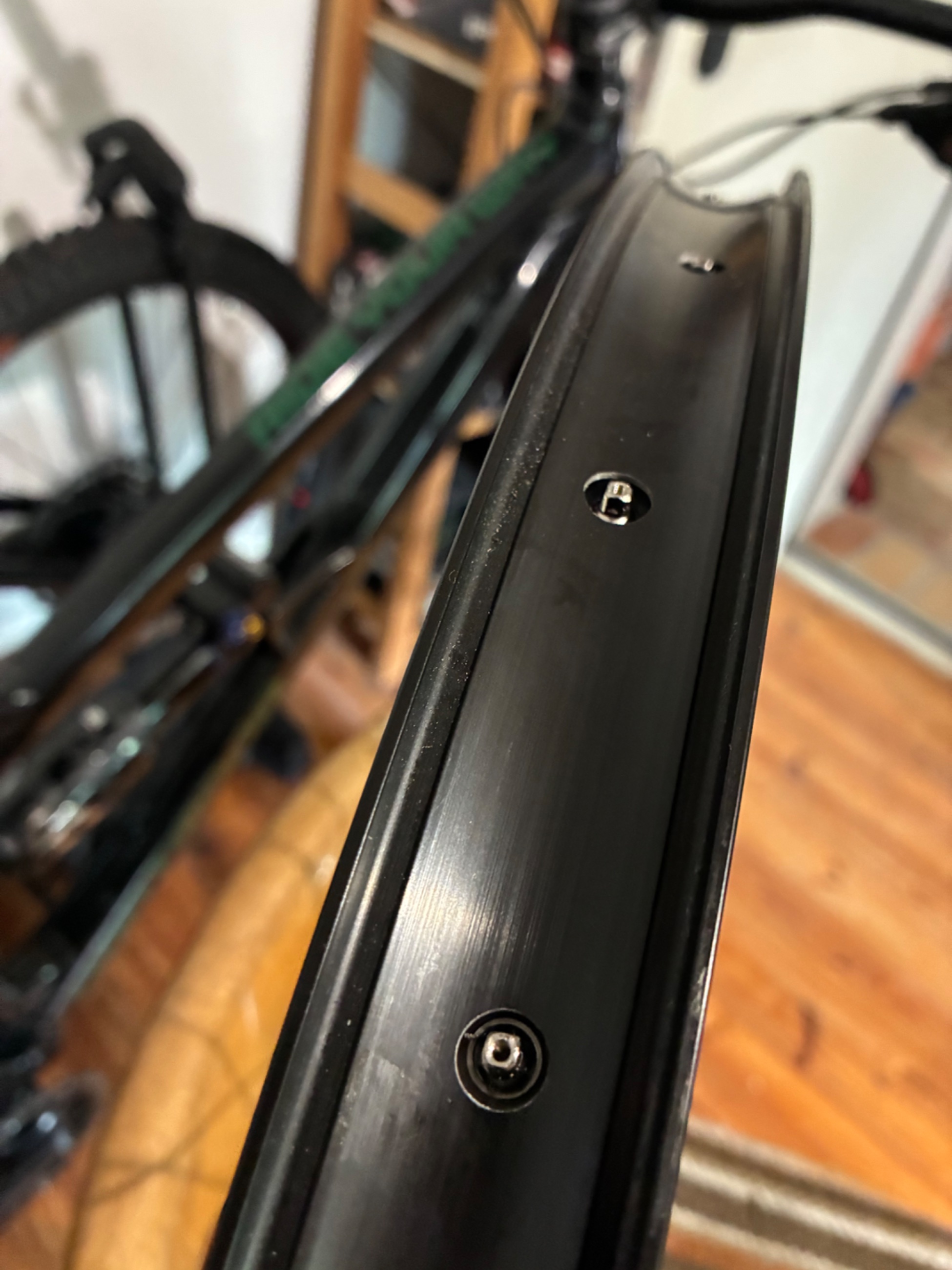

Ich baue nun schon einige Jahre alle meine Laufräder selbst. Ich wollte mir dieses Wochenende einen neuen Satz speziell für Park bzw. Lifteinsatz bauen, da ich noch einige Teile da hatte (350er Naben, SunRingle Duroc 35 Felgen).
Zum Aufbau habe ich mir 2.0er Dt Speichen, Dt Squad Nippel mit Newmen Washern bestellt.
Nach dem Einspeichen vom Voderrad hat sich herausgestellt, dass die Felgen wohl recht niedrig bauen. Die Werkzeugaufnahme in Verbindung mit den hohen Washern guckt nun auf der Felge raus. Habe ich so noch nie gesehen und ich baue ausschließlich entweder mit diesen Nippel oder den Sapim DS inkl. Washern.
Nun meine Frage: Würdet ihr das so lassen oder kürzere Speichen ohne Washer bzw einfach andere Nippel verwenden? Speichen müssten in dem Fall leider neu.. zentriert habe ich jetzt noch nicht.

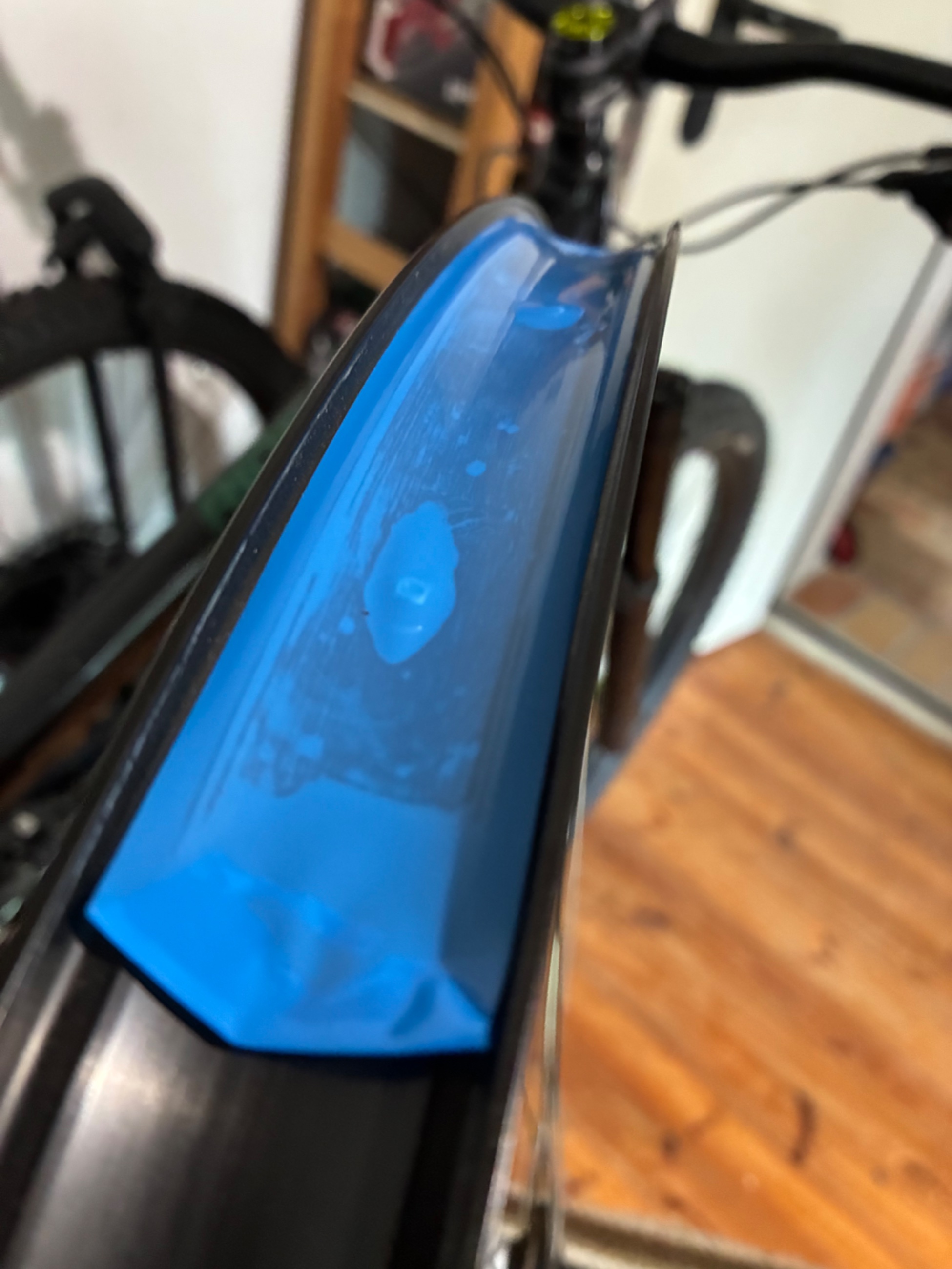

Ich habe mal Testweise einen kurzen Streifen Tape draufgespannt, aber bin unsicher ob das Tape dicht hält. Eventuell einfach ne doppelte Lage Tape?
Freue mich über jede Meinung!:D
Mach sie neu.
Dicht sein wird es tubeless schon, aber das FB wird irgendwann durchgerieben, die Speichen arbeiten.
Hatte ich auch schon mal, hab die Nippel mim Dremel abgeschliffen.
Das ist ärgerlich, haste die Länge richtig berechnet, aber an sowas denkt man nicht. :ka:
Wenn du sie abschleifst denke dran, dass sich das FB an den Löchern immer etwas eindrückt, wo dann evtl scharfe Kanten vom Schleifen übrig sind,
Mach sie neu.

Speiche hat 10 mm Gewindelänge. Polyax-Nippel ist 12 mm lang. Unten gehen 2,5 mm ab, oben 1 mm durch den Schlitz. Die Speiche kann locker 3 mm über den Nippel ragen und 2/3 des Gewindes greifen voll.
Tatsächlich ist das bestimmt schon einigen Leuten passiert. Wenn du nicht zu viel Extraaufwand haben möchtest, würde ich empfehlen eher auf starken Einlageband zu setzen, welches du unter das Tubelesstape bringst, damit die Nippel sich eben nicht in das Tubelessband hinein arbeiten.
Insgesamt besser wäre es aber schon, wenn du diese Reibungspunkt umgehst und flacher baust. Also ja, vielleicht einfach den MG Washer weglassen und schauen, wo die Speichen dann stehen.

Da ich eh nächste Woche Urlaub hab und es regnet, werde ich mir die Arbeit machen neu zu speichen. Habe alles nochmal durchgerechnet. Die Hälfte der Speichen kann ich weiter benutzen, die andere Hälfte ist mir zu weit weg (>2mm Differenz).
Werde dann entweder ohne Washer bauen oder flache Washer von DtSwiss (Sollten oben in der Felge 1 mm pro Seite bringen) verwenden, je nachdem was reinpasst.

was spricht dagegen die Nippel mit einem Fräsaufsatz runter zu dremeln? wenn die Speichen die korrekte Länge für DS Nippel haben, sind eh 1,5mm Nippel ohne Speiche. Das sollte recht einfach gehen bei Alunippel und ändert nichts an der Stabilität. Klar, kannst du dann nur noch von außen zentrieren, nicht mehr durch Felgenbett.
auf jeden fall tauschen. die meisten TL defekte hatte ich bisher weil speichen das felgenband durchstochen haben. so wie es bei dir ist muss sich die speiche dazu gar nicht mal lösen.
Das laufrad arbeitet ja unter belastung
Wäre aufjedenfall eine Option gewesen, hab mich aber für Tausch entschieden. Gibt es sicher keine Auswirkungen auf Stabilität? Ich hätte die Oberseite schon ordentlich runterdremeln müssen.
