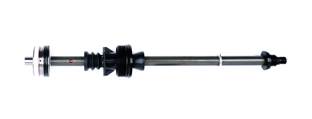

Falls mal noch jemand den befüllmechanismus als bild im zerlegten zustand hat, oder sogar eine skizze machen könnte wie genau der aufgebaut ist - würd ich mich sehr darüber freuen und mich ganz stark bedanken!![]()
Zerlegter Zustand siehe:
http://fotos.mtb-news.de/p/1155515?in=set
Das rot eloxierte Teil mit den beiden Dichtringen wird über die Druckstange (schaut unten aus der Gabel) betätigt. Dadurch öffnet man über die Querbohrung im Kolben die Negativairkammer. Gleichzeitig betätigt man ein konventionelles Ventil an der Positivluftkammer.
Hier sieht man das ganze nochmal zusammengebaut:
