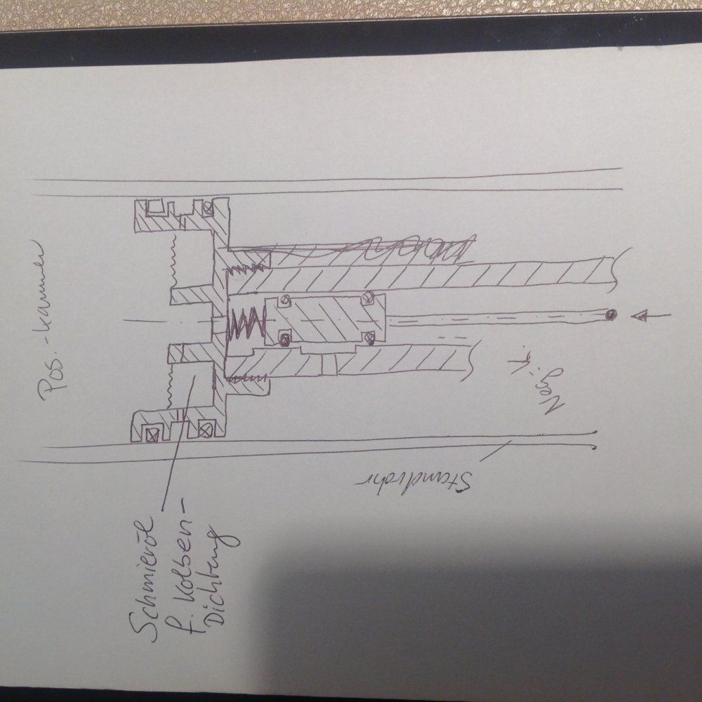

Habs selber noch nicht offen gehabt, aber das rote Teil und der Druckstab muss nicht hohl sein.
Im Kolbenrohr ist denke ich innen im Bereich der Querbohrung eine Langnut. Ich meine das sieht man auf der Schnittzeichnung oben. Luftzuleitung ist zwischen Kolbenrohr und Druckstab.
Ob da pben noch ein Ventil an der Postivkammer ist, habe ich nur vermutet. Kann genausogut sein, das über den zweiten ORing der Zugang zur Positivkammer geöffnet wird.
Wieso soll die Gabel nach einiger Zeit wieder zurückkehren? Nach dem versinken hat sich doch nur ein Teil des Volumens von der + in die - Kammer bewegt. Dann stellt sich ein Druckgleichgewicht ein. Denkst du wg. Überdruck im Casting?
So könnte es sein:
So könnte es sein:
guten morgen. das könnte so - oder so ähnlich - dann auch verbaut sein, ja. danke dir!
Was ich mit dem zurückkehren meine:
"falls" - also nur falls - das absinkproblem zumindest bei manchen hier aufgrund des roten ventilstücks geschieht, wären beide oringe hier leicht beschädigt oder undicht. Falls diese nun undicht sind, und man fährt damit, versinkt man etwas im federweg, weil luft von der + in die - kammer strömt. nicht viel, aber eben bissl was aufgrund eines defekten statischen orings.
falls nun also der oring im ruhezustand weiter langsam luft vorbei lässt, würde + und - kammer zu einer großen kammer werden und versuchen, die kolbenstange aus dem system zu drücken. dann würde sich der federweg von selber wieder einstellen, dauert dann eben etwas, weil die leckage am roten ventilstück schon sehr klein wäre.
falls die gabeln nur im dynamischen im FW versinken, im statischen aber auch nach 3 wochen exakt so bleiben. ist das ventilstück NICHT der schuldige.
hier ist dann im grunde wieder der kolben und die lauffläche in der schuld.
So könnte es sein:
Sieht richtig aus das Bild.
So im Detail weiß ich es von meiner Dorado aber auch nicht mehr.
Das ist das einzige Detailfoto von dieser Anordnung, das ich gemacht habe.
Und ja, die Dorado hat(te ?) einen O-Ring als dynamische Dichtung. :rolleyes:
Der Kolben ist bei der Dorado gleich ausgerichtet wie bei der Mattoc (Gleitring oben, Dichtring unten), die Kolbenstange geht aber natürlich nach oben.
