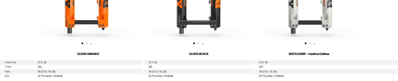

Also laut Fox Webseite gibt es keine 44mm Version:

Falsch. Von der Fox HP:
Auch beipielsweise hier ausführlich nachzulesen
https://www.pinkbike.com/news/review-fox-40-vs-rockshox-boxxer-vs-ohlins-dh38-dh-bike-week.html
oder auf diversen anderen Seiten. Auch direkt zu haben:
Service Set: 2021 40 Lower Crown-Steerer 10mm OS 44 Rake | Werkstatt | Produkte | Foxracingshox

Ah ja, Brücken haben sie also bis 44mm. Danke für den Hinweis!
Dann ist zwar nach wie vor eine recht große Lücke bis zu den 37mm, aber 27.5 ist ja auch quasi tot :D

Stimmt erstens nicht, Fox 40 gibt es mittlerweile mit 44mm, RS mit dünneren Rohren sogar kürzer. Kürzer machen die schlichtweg nicht, weil der Lenkeinschlag zu gering wird bei Doppelbrückengabel.
Außerdem ging es weder um DH Bikes noch DH-Gabeln. Begründung auf was ich raus wollte, siehe folgendes...
