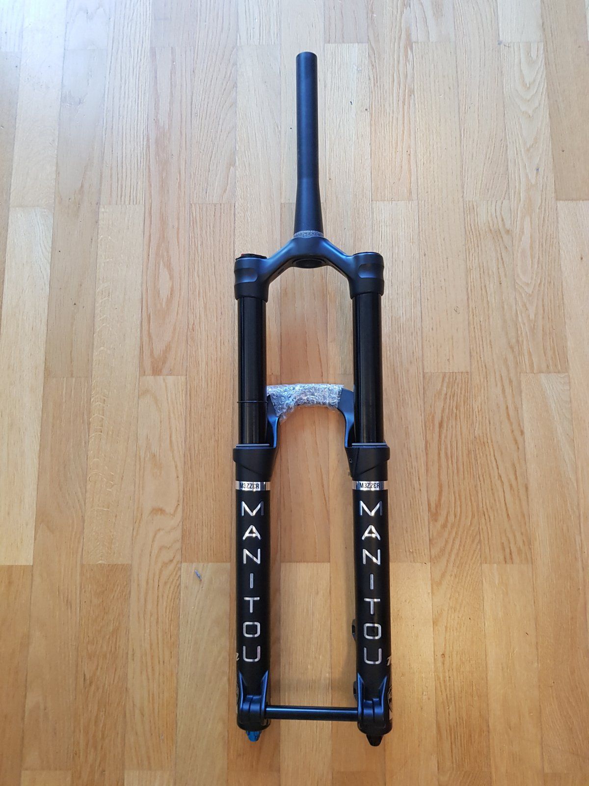

Habe soeben meine Manitou Mezzer Pro 27.5 44mm bekommen 🤩
Das sind die Entlüftungsschrauben, nehme ich mal an.

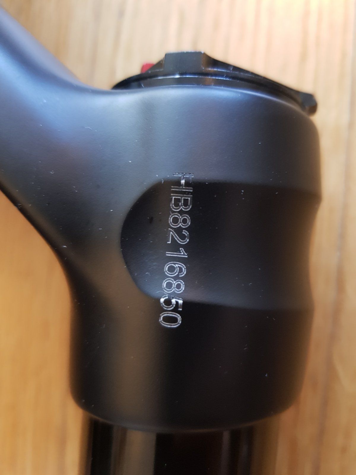

Ich habe sogar eine 2019 😦 Ich habe extra erwähnt, dass sie bei meiner Sonderbestellung darauf achten sollen, dass ich ein neues Casting bekomme 😖
Habe ich jetzt wahrscheinlich das Problem mit dem Buchsenspiel und knacken der Krone???

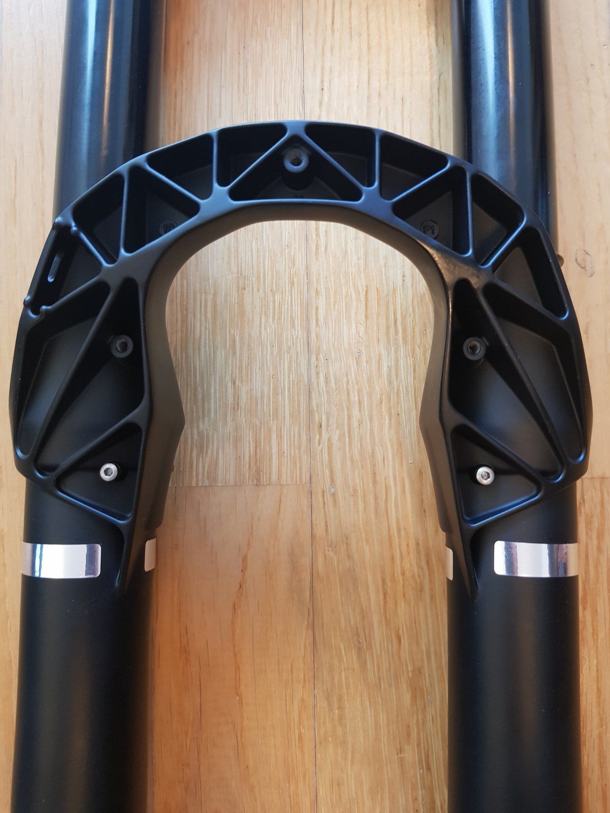

sieht nach einer nachgearbeiteten Gabel aus. Das Casting ist aktuell mit den Entlüftungsbohrungen
