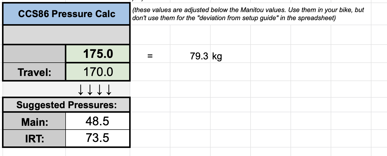

Und zwecks Abstimmung: in der verlinkten google-docs Tabelle ist auf dem 2. Tabellenblatt dieser Rechner:
der hat imho die beste Empfehlung als Basis.
Packst du 48,5 in die Hauptkammer und dann 73,5 ins IRT, ändert sich ja der Luftdruck wieder in der Hauptkammer. Also wieder ab an die Hauptkammer. Frage in die Runde. Wie oft wiederholender das Procedere?
