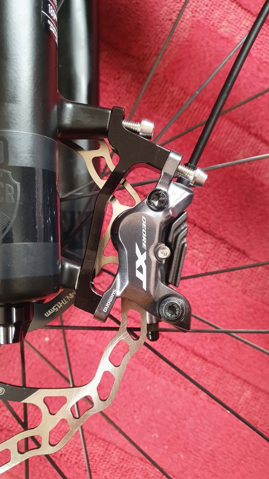

Hi,
ich stehe gerade auf dem Schlauch.
Laut bike-discount hat die Mezzer die ich geholt habe eine Scheibenbremsaufnahme "PM7 - Direct Mount 180mm"
Um den Bremssattel (BR-M8120) auf die Höhe der 203 mm Scheibe zu bekommen, habe ich den Hope Adapter H (+23) besorgt.
Jetzt passt der Bremssattel aber bei weitem nicht, der steht ~10 mm zu hoch.
Der Adapter ist definitiv ein +23er, den habe ich mit dem an einem anderen Rad verglichen.
Erkennt wer von euch den Fehler in meiner Kombination?
Mach mal bitte ein Foto. Hast du dein Adapter richtig herum montiert? VG
Wollte schon schreiben ob du mich für dämlich hälst 🤬
Aber...
...ich bin es wohl 🙈
Danke euch, dann gehe ich mal in den Keller und schähme mich ordentlich 🙄
