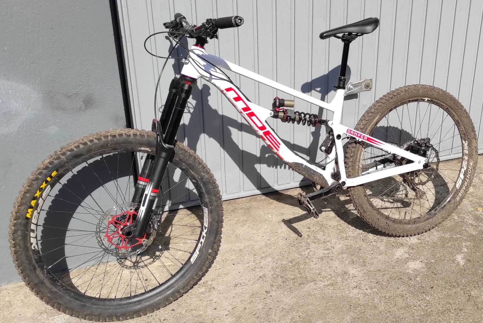

Manitou Mezzer
Ich kann die Mezzer ebenfalls uneingeschränkt empfehlen. Das Setup ist tatsächlich gar nicht so schwer, wie man es vermuten könnte. Eine Grip2 ist deutlich schlimmer abzustimmen.
Das Risiko würde ich tatsächlich eingehen.
Meine Mezzer läuft tatsächlich erste Sahne. Dann Hatte ich meine Selva bei Symion. Und jetzt weiß ich, dass ich meine Mezzer auch noch mal zu ihm schicken werde. So sauber läuft die Selva.
Nichts desto trotz würde ich die Mezzer nicht hergeben.
Ich werde auch nicht müde zu sagen/schreiben, dass der heimliche Sieger des Enduro-Gabel Tests hier auf IBC die Mezzer war.
In meinen Augen kein rausgeschmissenes Geld und definitiv ihr Geld wert.
