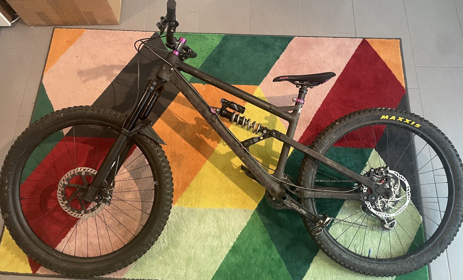

Ich kann dein Bike der Woche leider nicht mehr anschauen und mich an der Gabel ergötzen. Keine Bilder mehr da :confused:

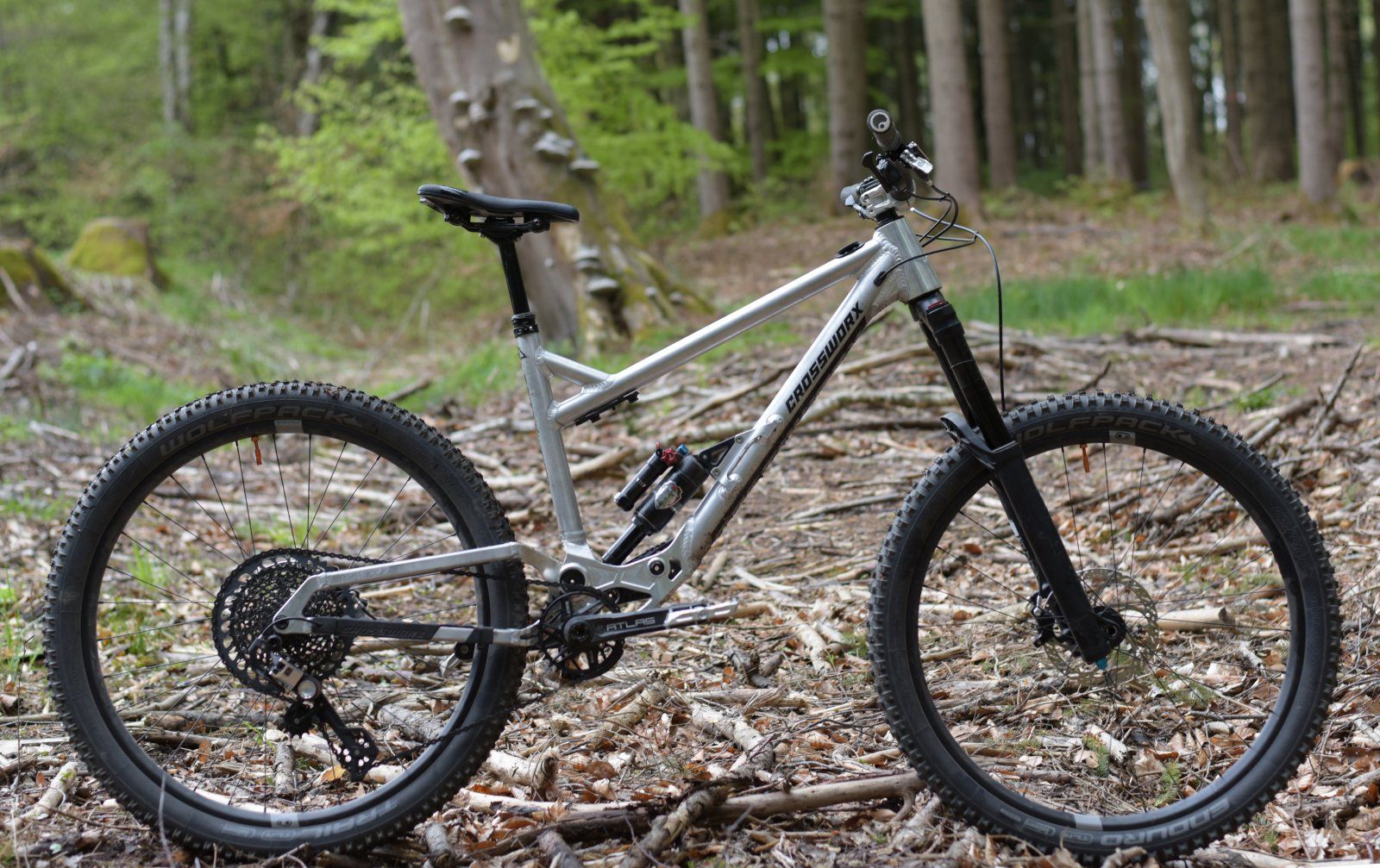

Hatte die Bilder damals gelöscht, da bei uns Wohnhäuser vermeintlich ausgespäht wurden (Befragen der Nachbarn etc.). Da ich nicht sicher war, ob ich alle Metadaten gelöscht hatte, hab ich die Bilder rausgenommen. Aber was aktuelles hab ich noch (Sattel ist aber inzwischen durch Ergon Enduro ersetzt):D
Schöne Sache Harry!
Dash 650b oder 29?
Wie macht sich der Dämpfer in den Hinterbau?
Hörte, der hinterbau habe Recht wenig Kompression
Ist das 275er.
Kann leider nicht viel dazu sagen, da ich mich beim ersten Mal artgerechter Bewegung 2021 direkt verletzt habe und dieses Jahr nur auf den lokalen 10 Höhenmetern unterwegs war:)
Verwurzelte Trails kann er aber gut;)
Außerdem bin ich Wiedereinsteiger nach 18 Jahren Abstinenz und hab kaum Vergleichswerte, außer mit Rennrädern, aber das hilft Dir wohl eher nicht weiter:)
Ist das 275er.
War auch nur Interesse, habe ja ein gutes Enduro. Wenn auch nicht so schön Nicolaimäßig verarbeitet wie das Dash

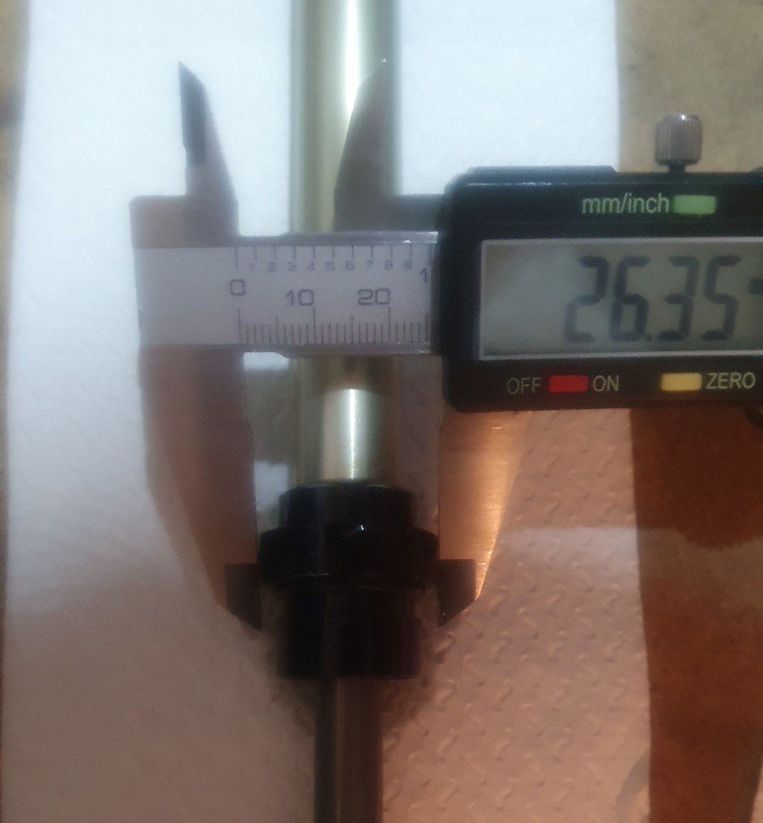

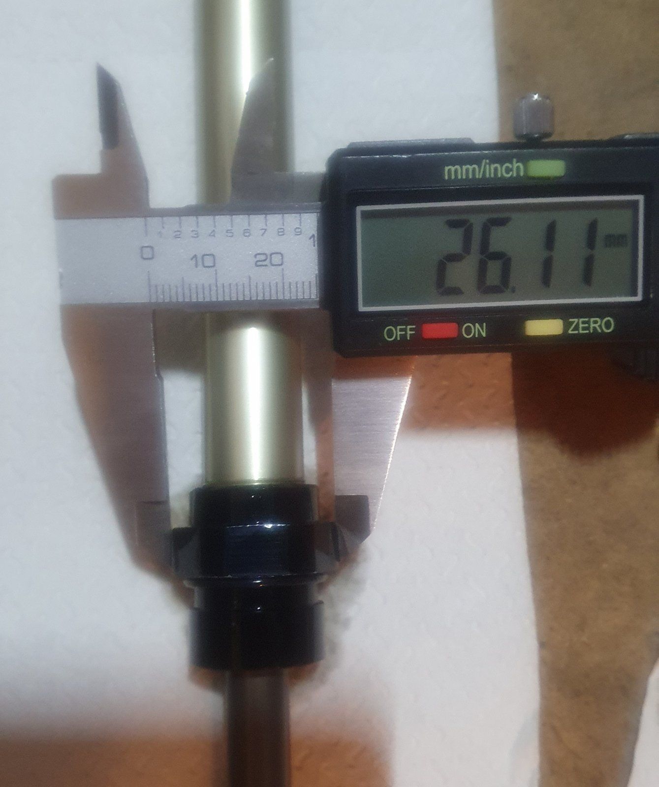

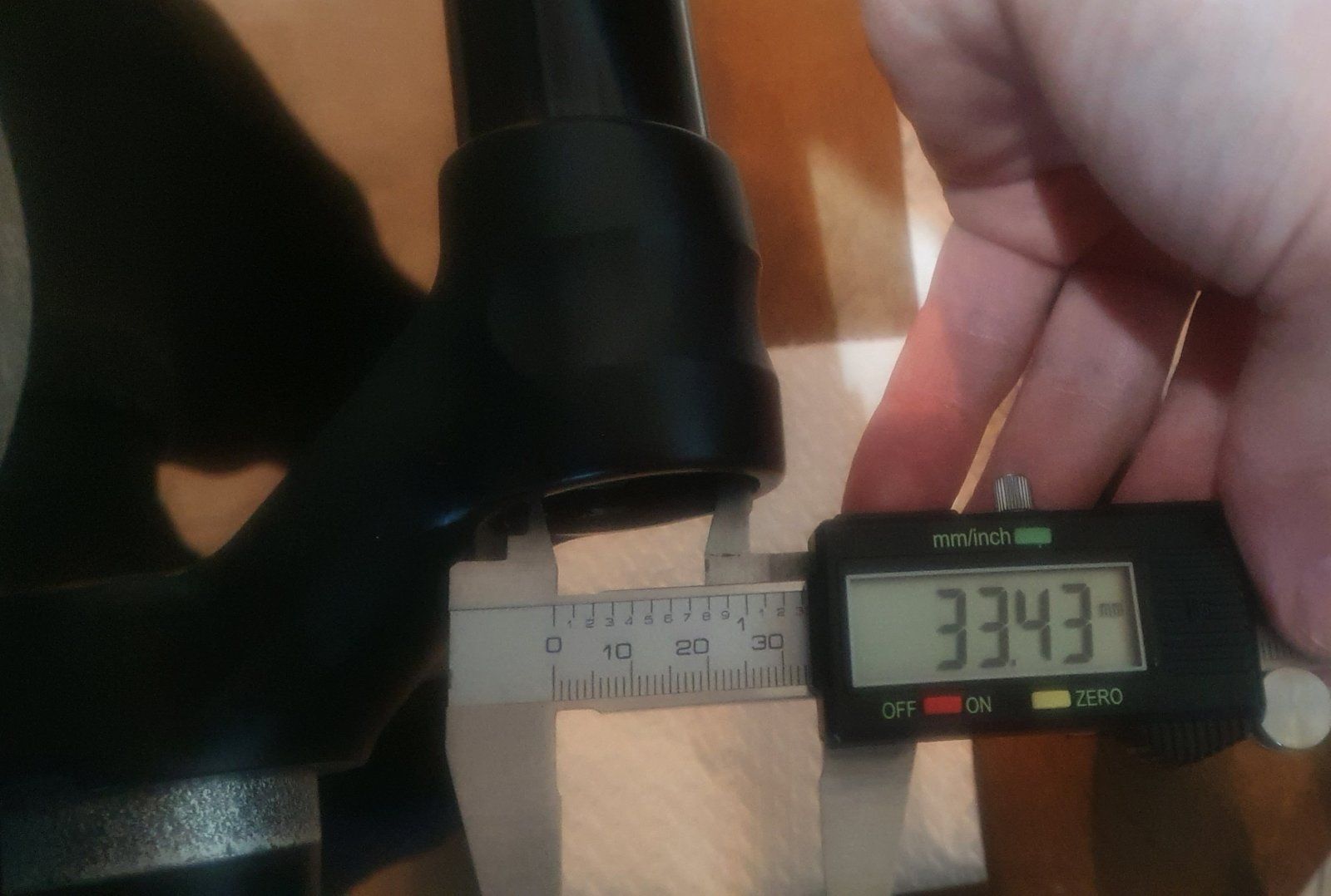

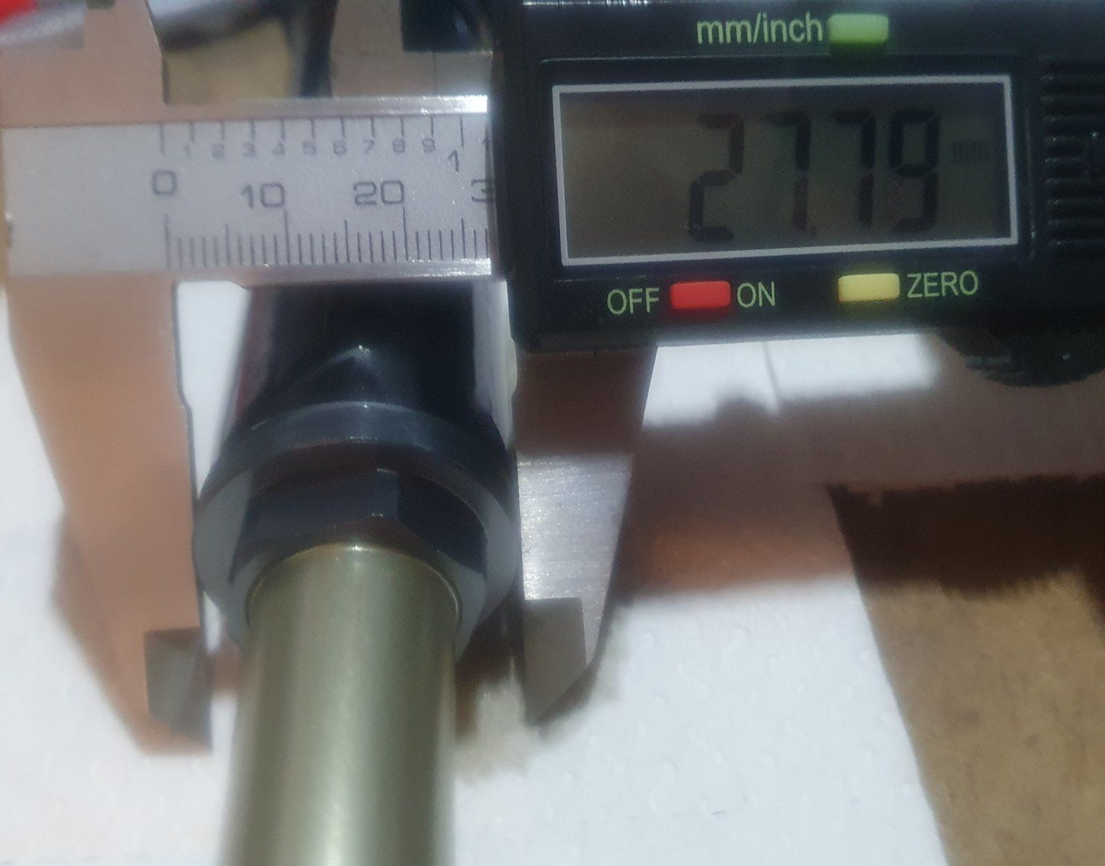

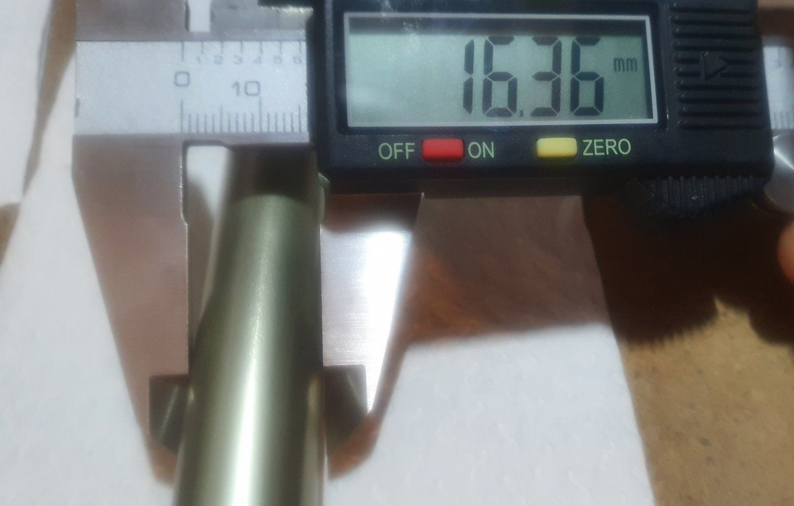

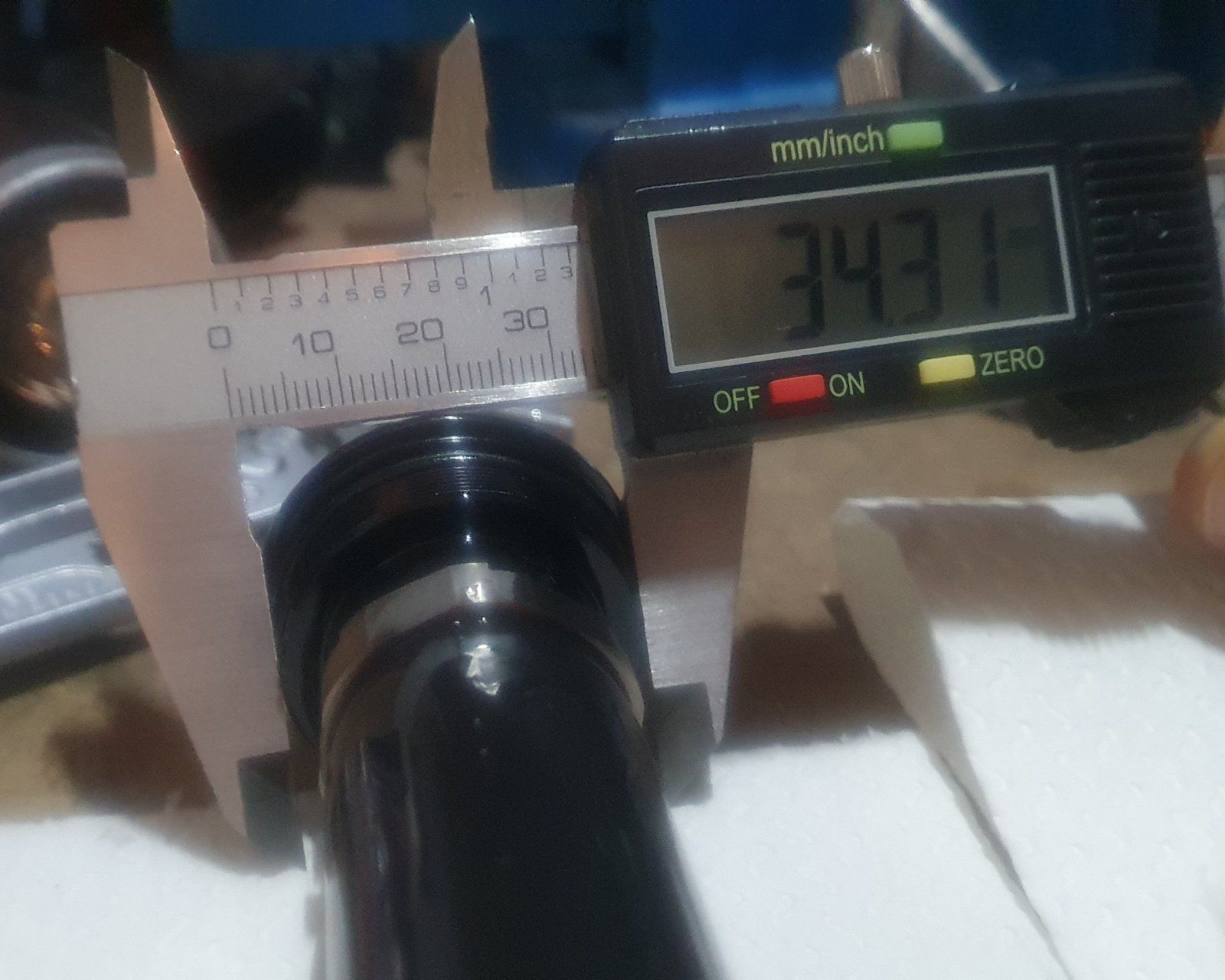

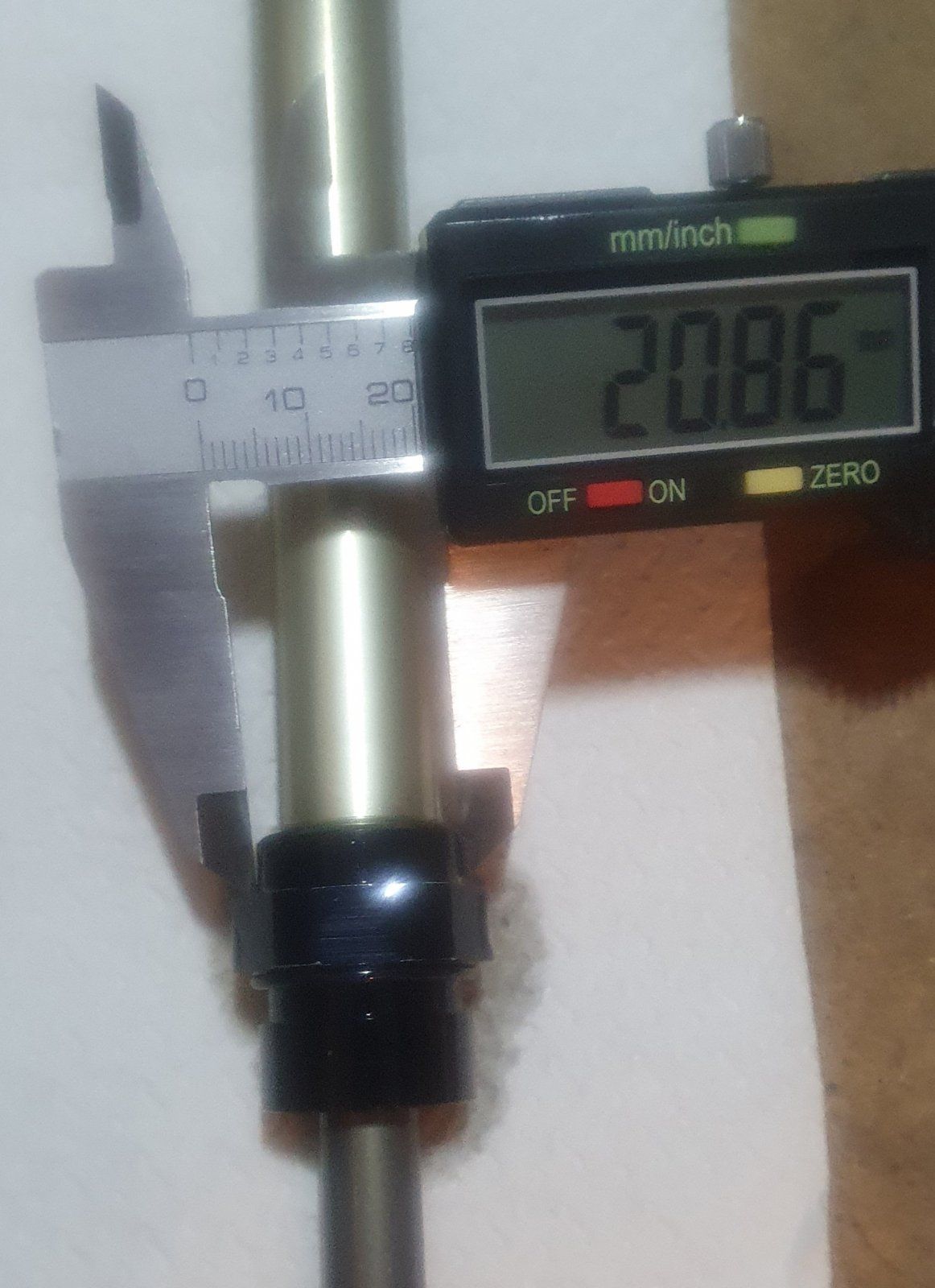

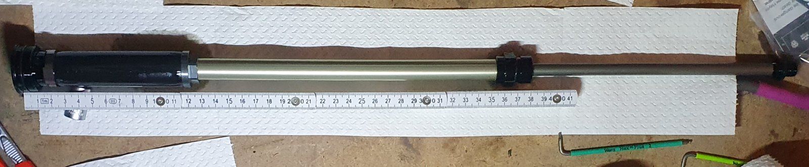

Kann mir jemand bitte die folgenden Maße der mezzer pro Kartusche sagen:
1. Aussendurchmesser des silbernen Abschlussrings der Compressioneinheit
2. Den Außendurchmesser des Schwarzen rings
3. Abstand vom silbernen Abschlussring bis zu breiten Stelle der schwarzen reboundschraube, also Innenseite, wenn die Kartusche voll ausgezogen ist.
Ich hoffe es ist alles dabei was du brauchst 👍🏻
Mir fehlten ein paar Hände um bessere Bilder zu machen 🙈
(Deshalb liegt der Messschieber auch nicht immer 100 %ig an)
