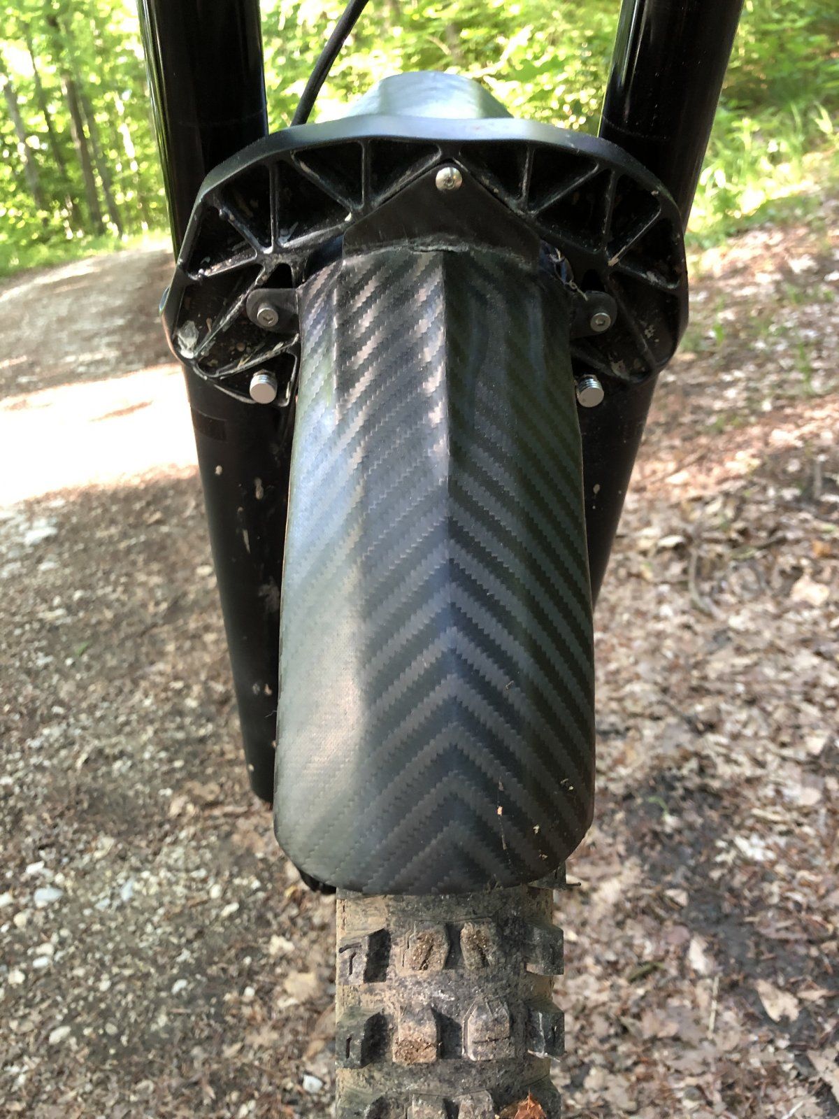

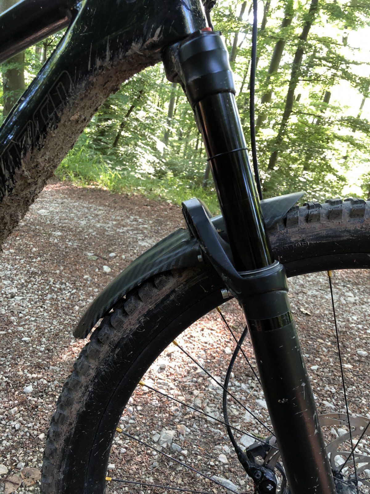

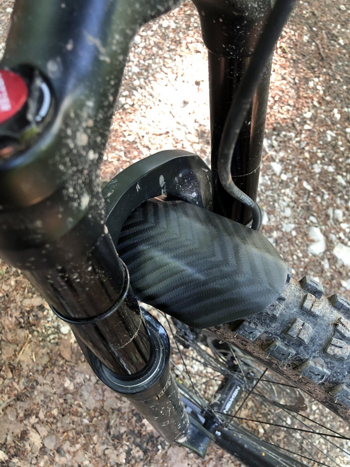

Habe mal versucht den originalen Fender in Carbon nachzubauen; mit ein paar kleinen Änderungen:

Jup. Sieht echt super aus.
War zwar „ne schnelle Nummer“, daher auch der ein oder andere Makel, aber evtl. baue ich mal ne zweite Ausbaustufe.
Jetzt kam mir schon der Gedanke auf, nur das Schild ohne die Aufnehmen zu nehmen und mir eine individuelle Halterung zu bauen, damit ich das ganze auch an meine Formula Selva bekomme. Mal schauen. Kommt Zeit, kommt Rat.

Kann man da vielleicht einen Carbon Fender ordern?
Ich wusste, dass die Frage kommt. Ist ja immer die „Gefahr“, wenn man so etwas postet.
Das Problem ist tatsächlich, dass ich das in meiner Freizeit/Ü-Stunden/nach Feierabend mache, keine Pressform/Autoklaven o.ä. dafür habe, sondern lediglich ein Gipsmodell, welches nach spätestens dem zweiten Mal wohl in die ewigen Jagdgründe eingehen wird.
Und dann wäre natürlich noch die Frage, was es euch wert wäre. Ist halt alles reine Handarbeit.
Das wiederum bedeutet, dass die Positionierung der Aufnahme eben auch nicht zu 100% passt und ich schon ein wenig nacharbeiten musste.
Aber, ihr könnt mir ja mal ne PM schicken. Dann kann ich ja noch mal drüber nachdenken.

Ja, und wenn wir Lauren eine gute Form haben, wäre stattdessen ja auch glasfaser möglich. Können Laien sicher leichter bewerkstelligen
Material ist hier nicht so der Kostentreiber. In der benötigten Menge ist Carbon, Glas oder Hybrid aus Kohle-Kevlar nur ein kleiner Anteil an den Gesammtkosten zu sehen…
Uiuiui,….hat mit dem Gewebe nix zu tun, sondern mit dem Harzsystem,….Epoxid, Phenol Formaldehyd, Melamin Formaldehyd,…alle im richtigen Mischungsverhältnis bei Raumtemperatur aushärtend,…nur geht es im Ofen oder sogar Autoklav halt schneller….
Material hin, Material her. Das war/ist gar nicht das größte Problem.
Viel spannender ist die Frage, wie die Aufnahmen gestaltet werden, wie man sie in den richtigen Winkel bekommt.
In meinen Augen ist es nicht machbar, das Schutzblech in einem einzigen Prepreg-Gang zu produzieren.
Ich habe es auf zwei Gänge gemacht.
Als erstes habe ich die Aufnahmen gebacken, zugeschliffen um dann das eigentliche Schutzblech zu backen.
Problem ist, dass die Aufnahmen zu 100% passen müssen. Ob in seitlicher Ansicht im Winkel und in der Höhe. Von oben gesehen genau das selbe.
Das war für mich das größte Problem.
Also alles nicht ganz so einfach, wie es auf Bildern immer so aussieht.
Sascha

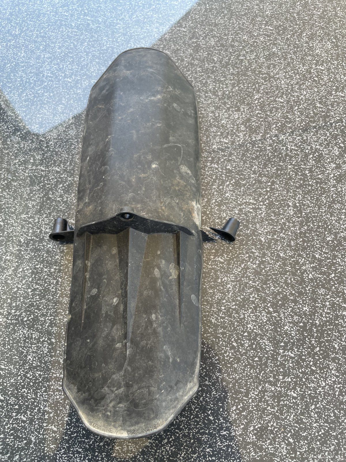

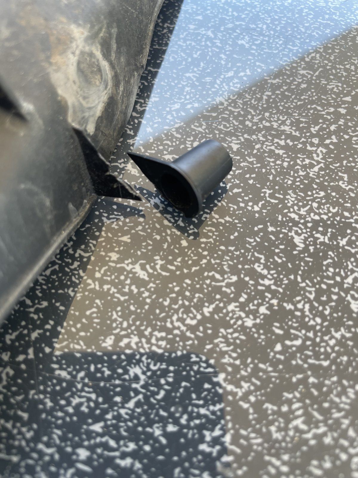

Haben alle die hier zum Schutzblech was geschrieben haben dieses auch schon kaputt? Wenn ja, was genau ist da kaputt gegangen und wie ist das passiert?
Ich habe meine Mezzer zwar erst seit Anfang der Saison aber doch schon einige km damit gemacht. Und außer das es wabbelig ist (was ich aber beim fahren nicht merke) habe ich bis jetzt keine Probleme damit.
…sooo sieht das in kaputt aus…

Nee,war mehr eine Frage,da es schick und bestimmt haltbarer ist.
Aber man kann auch einfach das vorhandene versteifen, indem man sich von einem schwarzen einer schön ausschneidet,oder etwas was hübscher aussieht und aufklebt.besser von außen.falls es sich löst, nicht dass sich nachher ein lösendes Teil bei der fahrt verkeilt.

War nach kurzer Zeit eingerissen...
