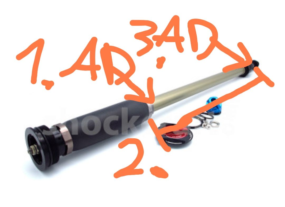

Wenn ich die Reibung am Luftkolben Reduzieren will,nehme ich lieber einen o-ring oder schlankeren Quadring aus evtl einer anderen Materialmischung?
Eine Pneumatische Dichtung wie intend sie verwendet wäre natürlich am besten, aber die müsste man erstmal in dem Maß finden
Kann mir jemand bitte die folgenden Maße der mezzer pro Kartusche sagen:
1. Aussendurchmesser des silbernen Abschlussrings der Compressioneinheit
2. Den Außendurchmesser des Schwarzen rings
3. Abstand vom silbernen Abschlussring bis zu breiten Stelle der schwarzen reboundschraube, also Innenseite, wenn die Kartusche voll ausgezogen ist.
