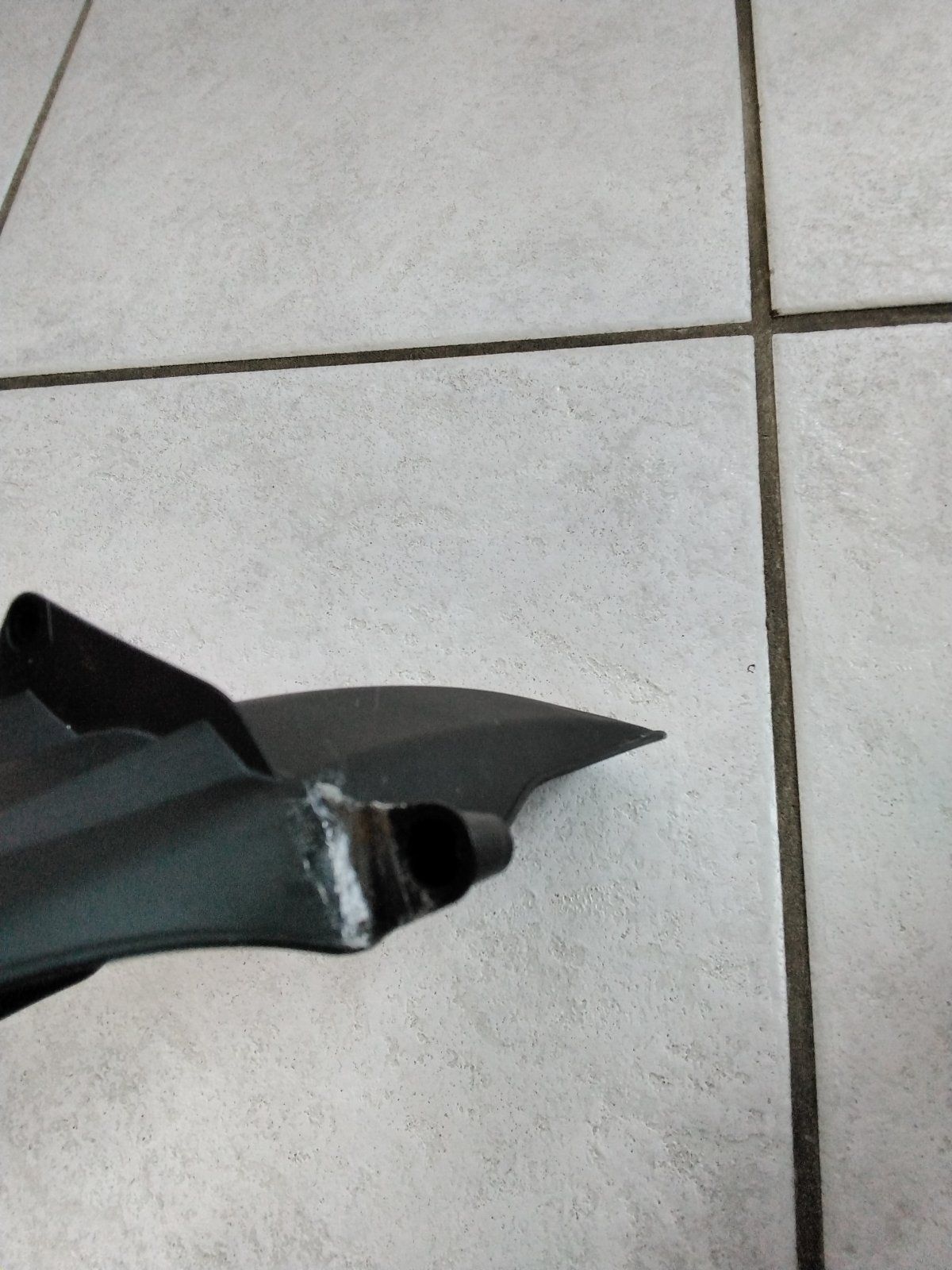

20220213_165303.jpg20220213_165326.jpgHallo liebe mezzer Fangemeinde,
Habe mich mal dem labrigen original Fender angenommen!!
Hatte aus meinen modellbau Zeiten noch kohlefaser-rowings und epoxidharz übrig.
An den Klebestreifen gut anschleifen und die rowings drauf laminieren, hoffe es ist auf den Bildern einigermaßen ersichtlich, ob die Verbindung zum Kunststoff hält wird sich zeigen, auf alle Fälle ist er jetzt wesentlich steifer!
