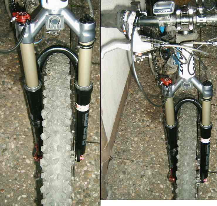

So sieht die 2010er R7 MRD Absolute+ mit dem "Milo"-Lenker-Lockout-Schalter am Bike aus. Es ist eine reiner Lockout-Hebel (komplett offen oder zu mit Blow-Off-Feature), von außen kann man die Druckstufe nicht regulieren. Angeblich lässt sich da intern was einstellen, für mich allerdings unnnötig. Das Luftventil ist jetzt oben (klare Verbesserung). Zugstufe wie gehabt. Außer dem Absolute-Knopf sieht alles genauso aus wie bei den letztjährigen Modellen, lediglich die geänderten Aufkleber verändern die Optik ein wenig. Das Gewicht hat leider zugenommen, meine wiegt abgelängt ca. 1420g (habe keine exakte Waage). Hinzu kommt noch der Lockout-Schalter mit dem Kabel/Zug - gesamt ca. 40 - 50g je nach Hülle und Kabellänge (die beiliegende Hülle ist lang und schwer).
Erster Fahreindruck: buttersanftes Ansprechverhalten (hatte die alte aber auch schon), sehr gute Federwegnutzung trotz recht wenig SAG (ca. 15%). Gesamtfederweg beträgt 95mm. Im direkten Vergleich zu meiner aktuellen Fox 100mm-Racegabel spürbar komfortabler, die Gabel spricht von der ersten Sekunde perfekt an (kein Einfahren). Kein klackern, kein merkwürdiger "Leerlauf"/Einsinken auf dem ersten Zentimeter wie bei meiner alten.
Will allerdings nicht in Euphorie verfallen, denn das Teil ist ja nagelneu und eventuelle Macken zeigen sich gerne erst etwas später.

So sieht die 2010er R7 MRD Absolute+ mit dem "Milo"-Lenker-Lockout-Schalter am Bike aus. Es ist eine reiner Lockout-Hebel (komplett offen oder zu mit Blow-Off-Feature), ....
Absolute & nur 1 oder 0 ?
War bisher das Absolute nicht diese tollen 5 bis 7 Stufen der Druckstufe ?
Übrigends: wers Klackern in seiner Absolute hat & keinen Bock hat diese einzuschicken: einfach die kleine Feder in der Absolute Stufe gegen ein ca. 4mm kürzeres Stück Alu oder Kunststoff ersetzen & schon hat man kein Klackern mehr, aber auch nur noch ein 1 oder 0 Lockout (könnte man vermutlich über die Länge des Alustücks aber auch noch verfeinern).
Nebenbei kann man auch den blauen Aluanschlagdämpfer der Luftfederseite unten entfernen & den oben liegenden Kunststoffanschlagdämpfer mit den 4 Bohrungen an die Stelle des blauen setzen. Oben muß man dann einen anderen kleineren Anschlaggummi einsetzen. Das bringt theoretische 110mm Federweg & in der Praxis habe ich so 102mm Federweg.
Allerdings VORSICHT: geht nicht mit dicken Reifen, diese schlagen dann an der Krone an.
Wem die MRD zu Progressiv auf den letzten mm arbeitet, der kann den großen gelben Elastomer in der Positivkammer verkleinern, oder entfernen. Muß man etwas rumspielen, da geht Performancemäßig noch einiges bei der MRD :daumen:
