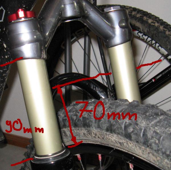

Ich habe im Forum eine gebrauchte 100er gebauft, die federt aber nur 90mm aus (seitlich gemessen) und wäre demnach nur eine 90er laut Anleitung. Für 100mm sollte sie aber 110mm ausfedern... außerdem sind von den 90mm im Moment nur knappe 70mm nutzbar. Sieht man ja im Bild ganz gut, die Gabel ist bis zum Durchschlag eingefedert...
Für einen Hinweis/Link wäre ich dankbar!

Die 100er hat 120mm Standrohrsicht, seitlich gemessen.
Im Regelfall sind um die 90mm nutzbar.
Nach Umbau auch 101 mm max.
Vielleicht hat Deine Gabel ja die Luftverschiebung zwischen der Pos/Neg. Kammer. Dadurch verringert sich der Federweg mit der Zeit.
Zieh einfach mal mit voller kraft die Gabel auseinander und halten.
Nicht ruckartig aber fest über ein paar Sekunden, damit die Luft wandern kann.
rausziehen und halten, damit die luft sich verschieben kann.
Ja aber was hilfts. Beim ersten Einfedern ist dieser "ca. 1cm" wieder da. Die Kerbe (ja, die MRD arbeitet nach dem Floating Prinzip) für den Luftaustausch zwischen pos & neg Kammer sitzt nunmal in dem Bereich (ich habs nicht genau nachgemessen, können auch 15mm sein) & sobald der Kolben einmal darüberflitzt findet der Luftaustausch statt & die Negativkammer ist wieder mit dem gleichen Druck der pos Kammer eingestellt & somit ist ab diesem Moment auch weniger pos Federweg vorhanden.
Wenn es danach geht ist so ziemlich jede Federgabel auf dem Markt defekt weil ich im unbelasteten Zustand den letzten ca. 1cm immer noch herausziehen kann. Das ist eben die mal mehr oder weniger vorgespannte Negativfeder.
Ich denke bei diesem echten "Zusammenziehproblem" geht es um deutlich mehr als ca. 1cm ?
ok, wäre ne Erklärung. Ane den bisherigen Gabeln kannte ich das so noch nicht. Da war es genau anderst rum. Nen Durchschlag war nicht zu schaffen und die Gabel federte bis zum Maximum (Anschlag) aus.
Wenn ich die Gabel auseinander ziehe, kostet das richtig viel Kraft, auch nach ein paar Sekunden tut sich nix. Ist das jetzt gut oder schlecht?
Außerdem habe ich gerade den Luftdruck kontrolliert. Scheint was verloren zu haben... Habe jetzt nochmal auf 100psi erhöhrt und schau heut Abend nochmal nach...
dann lass mal die komplette luft ab.
da müsste sich die gabel fast komplett zusammenziehen.
anschliessend nochmal mit dem auseinanderziehen probieren.
hilft das nicht, dann zerlegen. ist kein grosser akt, kann im prinzip jeder.
bitte vorher die komplette luft rauslassen.
hab vorher mal die Luft komplett rausgelassen, es bleiben 2-3cm übrig, die sie am Ende nicht einfedert (laut Anleitung sollte es ja ca 1cm sein)
Kann man das Öl beim zerlegen auffangen oder braucht man generell neues? (Vielleicht weiß ja jemand ne günstige Quelle)
Danke für eure Hilfe! :daumen:
es kommt lediglich am linken Holm etwas öl raus. da kannste am schluss auch etwas motorenöl hernehmen, dient nur zur Schmierung.
