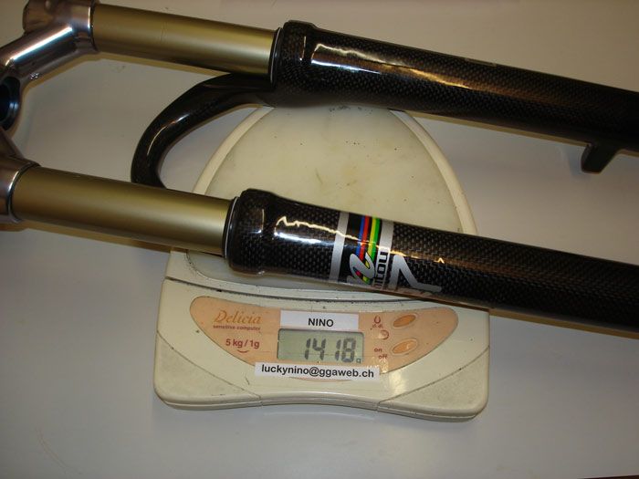

Habe an meinem Scale eine neue MRD Carbon Disc Only mit 100mm montiert und bin heute morgen das erste Mal zur Arbeit damit. Der erste Eindruck ist super. Sie ist steif und filtert so gut wie alles was an Unebenheiten kommt weg. Bislang war ich mit ner Fox 100RLC unterwegs. Von der war schon begeister (ausser das Gewicht). Das die Manitou noch besser ist hätte ich nicht gedacht. Habe den Schaft auf 22cm abgelängt. Hätte noch mehr abschneiden können, war mir aber nicht sicher ob ich sie nach der ersten Ausfahrt grad wieder weiter verkaufe.
Aber die bleibt im Haus.
Händling ist super. Fahre sie bei 85kg mit ca 5bar. Es hat nur unten ein Ventil. Wenn man die Gabel mit dem einfachen Lockout blockiert, hat man im Stand das Gefühl, dass sie nicht 100% blockt. Beim Fahren merkt man davon dann aber nichts mehr. Da gibt sie nicht mehr nach.
Gewicht meiner Gabel abgelängt auf 22cm 1360gr. Für ne supersteife 100mm Gabel gar nicht so schlecht.

so - ich hab grad vorher ne runde ums haus mit so einer MRD gmacht (auch mit carbonoptik...dasselbe modell wie Baldi). das ansprechverhalten ist gigantisch. suuupersensibel. sausteif. war mir zu weich abgestimmt aber das lässt sich mit dem luftdruck beheben. da hat mein freund definitif zuwenig druck drin gehabt aber das ding bügelt alles weg. echt genial.
es war ebenfalls ne 100er Absolut verbaut in einem Scott Scale. die gabel ist super - hingegen das fahrverhalten des Scale ruiniert! wie man sich so ne lange gabel in so ein bike schrauben kann ist mir schleierhaft. das handling ist so total am Ar... !!! ein schlafwagen allererster güte. die race-geometrie ist futsch, das teil läuft nur noch geradeaus.:confused:

Auf meinem Foto sieht man schon, dass die 100mm nur schon optisch nicht ranpasst. Musste die Gabel aber dringend mal ausprobieren und das Scale stand bis auf ne Gabel in der Ecke. Die 100er Gabel bleibt def. nicht am Scale.
