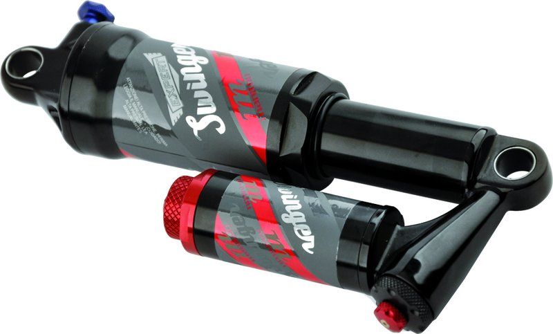

so sieht der neue aus:

Ich kann auf dem Bild kein lockout Hebel erkennen?

der fehlende lockouthebel hat mich auch irritiert, der mechaniker bei mcg antwortete aber explizit auf meine rückfrage, dass das ding einen lockout hat, komisch.

möglicherweise hat der neue das gehäuse des evolver mit etwas aufgebohrten augen, die buchsen sollen ja größer sein, wie groß wussten die bei mcg aber auch nicht.

Kann man eigentlich beim Swinger epxert wie auch beim den ISX 6 den Schaft gegen den Körper verdrehen?
Denn bei mir wäre der Hebel wie auf den Bildern nicht erreichbar und außerdem wahrscheinlich sogar dem Sitzrohr im Weg :-/
sagen wir mal so: ich hab noch keinen dämpfer gesehen bei dem man die kolbenstangenseite nicht gegen den rest verdrehen kann. lass die luft ab und probier es einfach mal.
--Dämpfer lässt sich verdrehen
--hat einen Hebel
--Einstellmöglichkeiten: Luftdruck, Zugstufe, Lock-out, Low-/High Speed Druckstufe, einstellbare Endprogression Luftdruck und werkzeuglose Volumenverstellung des Ausgleichbehälters
Dämpfung: leistungsfähige Shim-Stack Dämpfung
--dabei noch recht günstig ab 319€
--Dampferbuchsen von 12,7mm wie FOX und RS früher 12mm
