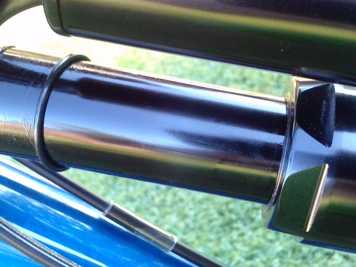

Habe am Dämpferkolben bei der Sag Position eine Aufhellung der Eloxalschicht und auf einer seite einen 4-5mm breiten streifen. Kann das vom Lockout kommen wenn der Kolben immer leicht eintaucht?
Das Lockout funktioniert ja eigentlich richtig es wippt nicht,nur der kolben taucht mit der zeit langsam bis zur sag einstellung ein.
Ne, das kommt eher durch mangelnde Schmierung. Die Negativkammer ist ein Elastomer der gerne jeglichen Dreck und Abrieb sammelt.
Muss man öfter mal tausche und dann sehr gut schmieren, sonst reibts irgendwann schön die Beschichtung runter.
Noch besser ist allerdings der Umbau auf Negativ Air oder Negativ Air mit Ausgleichsnut. Im Evolver oder Swinger Thread gibts entsprechende Bilder und Erklärungen.
