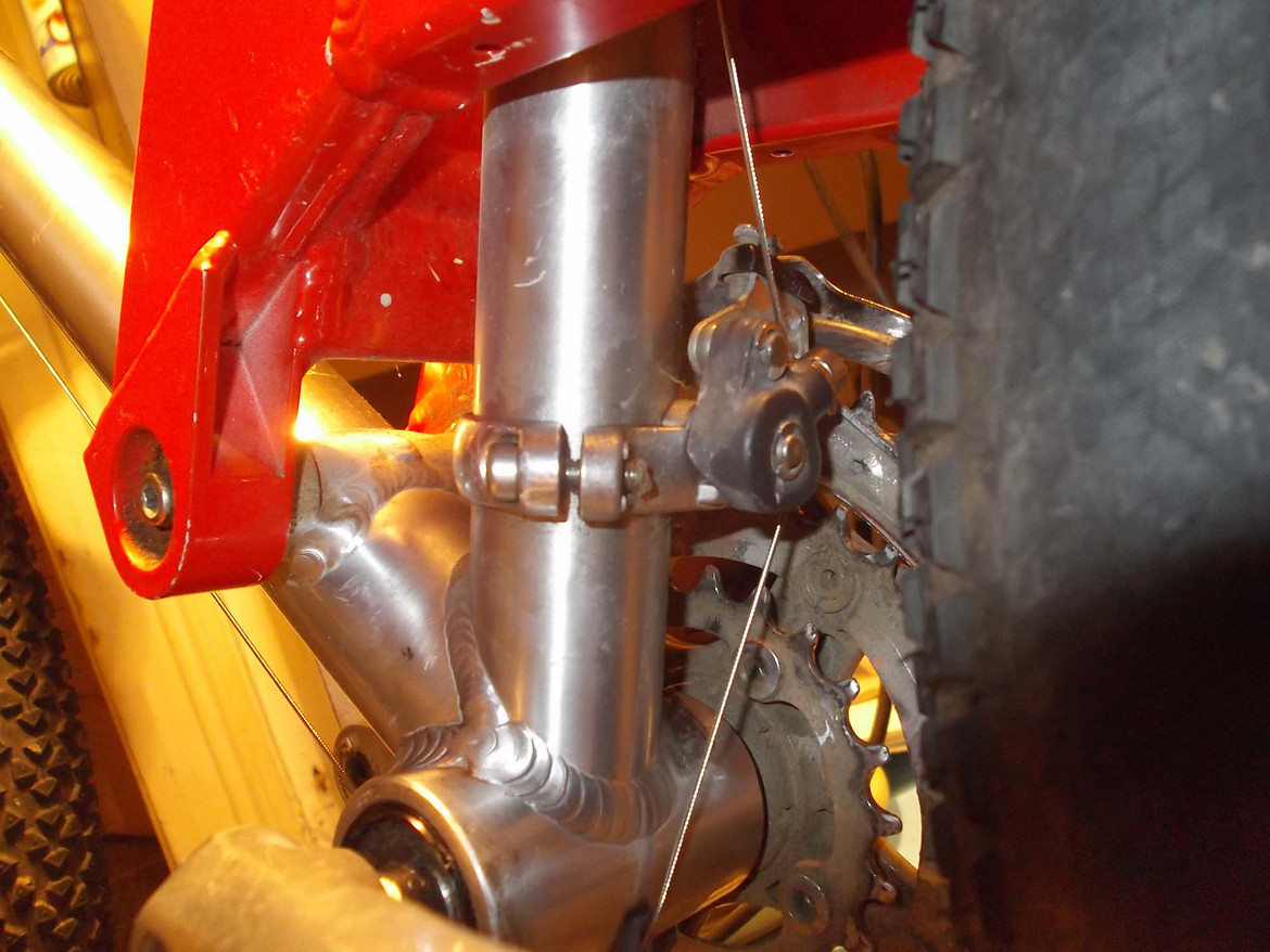

Der Umwerfer war doch ein XT, und nicht festgeschraubt - also hatte ich auch das "Vergnügen" den einzustellen :mad:
Das Innenlager wollte nicht raus, scheint XT zu sein mit schwarzen Alu-Schalen - wahrscheinlich festgegammelt - habs mal mit WD40 behandelt.

Bist Du mit dem Einstellen des Umwerfers klar gekommen? Der Frank hat damals an dieser Stelle schon schwer gekämpft und sogar extra ein "großes" 40er-Blatt angeschafft, damit der Umwerfer unter der Schwinge Platz hat. Siehe dort: https://www.mtb-news.de/forum/t/mar...mmen-jeden-tag-pakete-an-thread.717945/page-4
Bei Dir sieht es aber auch etwas "geräumiger" aus. ;)

wegen Umwerfer: (hab gesehen, daß es bei Frank noch enger ist)
Die Begrenzerschrauben sind das größte Problem, kommt man fast nicht dran, und ich muss ja nochmal umbauen wenn die RF I-Beam drankommt, die hat 46 (bei compact) - hier bei der STX 42
Das wird ne 2 Stunden Aktion - mit Beruhigungs Bier ... :D

Umwerfer einstellen war natürlich ein Hochgenuss ! - aber funzt jetzt alles.
