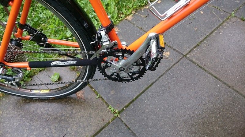

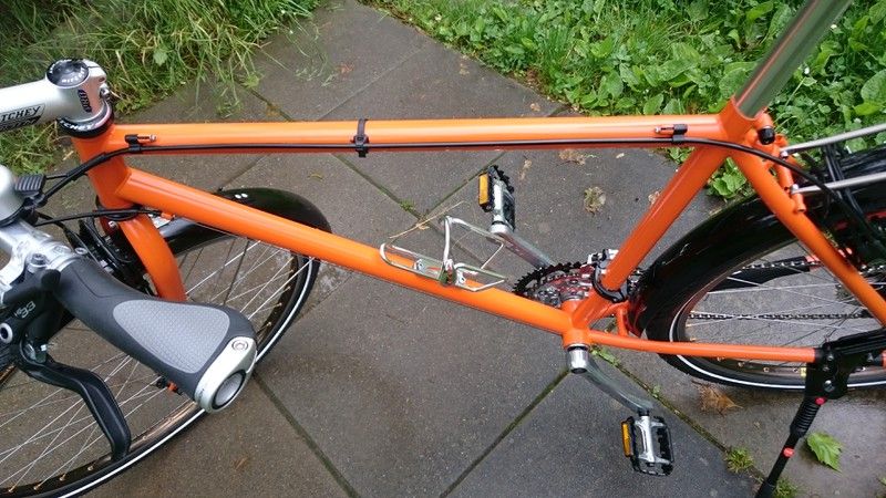

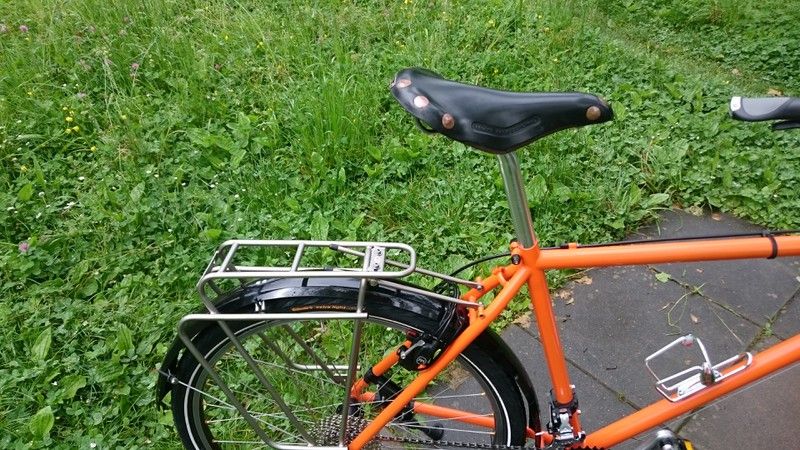

Hallo, ohne Federgabel könntest du ein super Trekkingrad draus bauen. Habe zwei Marins . Eines recht klassisch aufgebaut und das andere als Alltagsrad aufgebaut. Es handelt sich um ein Pine Mountain von 1996. Fährt sich super !!! Der Zustand deines Marins sieht ja noch wirklich gut aus. Meines hat eine Kombination aus neuen und alten Teilen. Wobei die neuen Teile deutlich mehr vorhanden sind. Ist übrigens 10-fach. Hier mal ein paar Bilder:

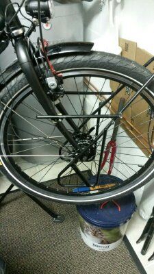

Hier noch das als Reiserad aufgebaute Bear Valley SE von 1995 von einem Bekannten. Mit einer A-Head Gabel eines 1996er Bear Valley SE.
Sorry, hier die Fotos:

Zwei schöne Räder.
Interessant wie du den Bautenzug für RB verlegt hast. Gefällt mir gut.
Was sind das den für Handgriffe?
Auf den Fotos sieht es aus, als ob Ihr beide nicht sehr aufrecht auf dem Rad sitzt. Ist das so?

Hallo, vielen Dank. Die Marin Geometrie ist meiner Meinung nach Spitze. Ich habe ja zwei total unterschiedliche Räder. Obwohl sie den gleichen Rahmen haben. Schau mal hier, da siehst du auch mein anderes Marin.
http://www.mtb-news.de/forum/t/die-marin-gallerie.260086/page-93
Das eine fährt durch den flachen Vorbau und geraden und kurzen Lenker wie eine Rennsemmel. Das orange farbene ist zu meinem Lieblingsrad geworden, obwohl ich ein sehr gutes Trekkingrad mit Stahlrahmen habe. Der 17 Grad Vorbau und der leichte Rizer Lenker sind spitze. Klar könnte der Vorbau noch etwas steiler sein (so 25 Grad und etwas kürzer) und der Lenker noch höher sein. Dann wäre die Sitzposition noch komfortabler. Bei meinem (das orange pulverbeschichtete) Marin würde ich die Position als sportlich/komfortabel bezeichnen. Wie gesagt da geht noch mehr richtung aufrechter Sitzposition. Wobei ich diese Position sehr schätzen gelernt habe. Ein modernes Trekkingrad ist meistens auch sportlich/komfortabel. Wenn du zu aufrecht auf dem Rad sitzt, kommst du bei Gegenwind ja gar nicht vorwärts;).
Die Griffe sind übrigens von Ergon. Bei meinem sind es die Ergon GP1. Absolut wichtig bei einem Tourenrad, da die Hände nicht einschlafen wie bei normalen Griffen. Bei der Gabel würde ich einfach eine gute Gebrauchte nehmen. Bekommste meistens billig im Bikemarkt. Sollte der Lack nicht mehr so toll sein, lässt du sie halt für ein paar Euro (mein Bekannter hat für die Gabel 20 Euro bezahlt) pulverbeschichten. Achte beim Kauf nur auf folgendes. Die orginal Marin Gabeln haben eine Einbauhöhe von 425 mm. Viele Gabeln die angeboten werden, haben aber nur 400mm Einbauhöhe. Beim Marin meines Bekannten, war ja 1995 noch eine Marin Gabel mit Gewinde verbaut. Ich konnte ihm eine Marin Gabel aus dem gleichen Modell von 1996 besorgen. Da die Gabel in einem 52er Rahmen verbaut war, hat ein paar Spacer mehr drauf. Ich denke dadurch ist es noch komfortabler.
