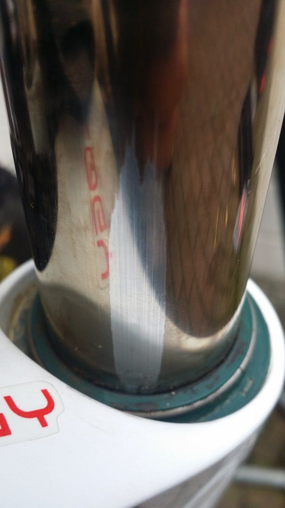

Hat jemand von Euch sowas schon an seiner Gabel gehabt?
Das zeigt die Vorderseite des Tauchrohrs auf der Federseite, die Nickelbeschichtung ist abgeschabt. Das ist leider erst im Urlaub aufgetreten. Habe dann den Ölstand kontrolliert: Auf der Dämpfungsseite in etwa die vorgeschriebenen 60ml auf der Federseite nur ein paar Tropfen. Dann natürlich alles sauber gemacht, Dichtungen gefettet und korrekte Menge Öl eingefüllt. Gabel läuft super, aber irgendwann wird das sicher Probleme machen. ....
Habe YT vor ca 3 Wochen dazu angeschrieben, aber noch nichts gehört. Die Gabel ist aus einem 2014er LTD. Wenn werksseitig viel zuwenig Öl eingefüllt wird ist das doch wohl ein Garantiefall, oder?

Die Nickelbeschichtung ist bekannt für Probleme. Du kannst auch direkt mit Cosmic darüber sprechen. Ggf. wickeln die einen Garantieanspruch ab.
Ich konnte bei meiner 380 dasselbe Problem bezüglich des Beschichtungsabriebes feststellen.
Gabel habe ich daraufhin zu Cosmic geschickt .... Soll nun diese Woche bearbeitet und zurückgesendet werden.
Wenn es sich um einen Garantiefall handelt, bzw. ich die Fehlerursache mitgeteilt bekomme berichte ich ;)
