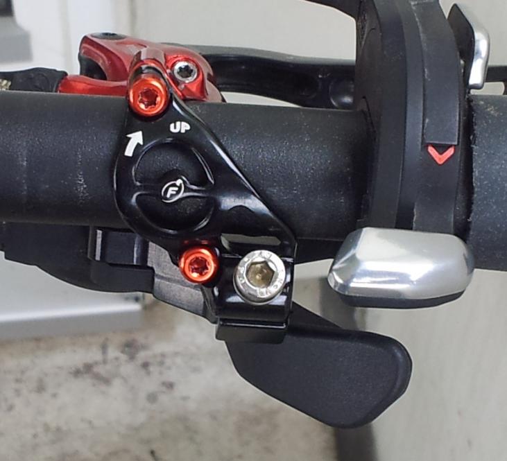

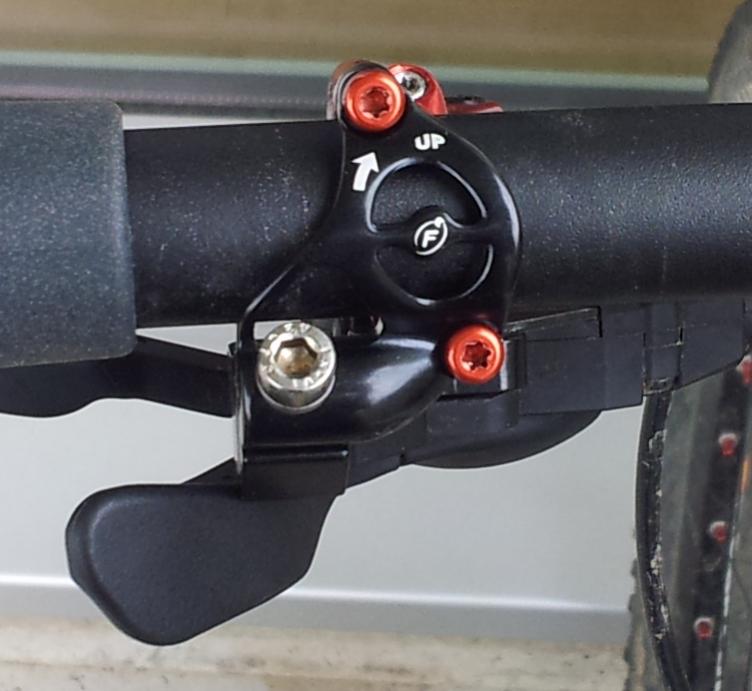

nein, du brauchst genau meine Lösung. Formula MixMatcher + Trickstuff Ausleger. Siehe Bild über deinem Beitrag.

ich habe mit auch die Trickstuff Matchmaker SLX/XT/Saint Ausleger sowie die Formula R1 2010 MixMatcher bestellt. Rechts ist das kein Problem, allerdings ist links ein "kleines" Problem aufgetreten: der Daumenhebel bleibt am Formula Ausleger für die Aufnahme denTrickstuff Ausleger hängen.
Oder war ich zu dämlich das zu montieren?
Ich glaub dann hast du das Trickstuff Teil links/rechts vertauscht, glaube das Problem hab ich auch gehabt?!
Ich hab SLX Trigger, sind die unterschiedlich von der Hebellänge wie die XT?
Gruß
nein, ich hab die Ausleger theoretisch genauso montiert wie die Shimano-Ausleger (Form, Löcher unten). Würde ich die links/rechts vertauschen wären die Löcher oben und damit andersrum montiert als die originalen Shimano Schellen.

Ich kann es nur wiederholen:
Formula MixMatcher R1 + Trickstuff Ausleger SLX/XT/Saint. Guckst du Bilder.

So, nachdem das jetzt alles geklärt ist, hier die nächste Denksportaufgabe: Ich möchte an die RX die XTR 980 I-Spec Trigger befestigen. Gibt es da auch eine Lösung?
