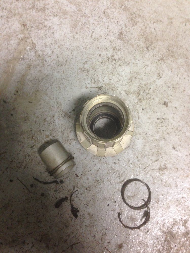

So alles zerlegt , das äußere Lager des Freilaufkörpers hat es pulverisiert.
Neuteil 39€ aufwärts...

Wo sind denn die Kugeln vom Lager? Auch vaporisiert?
Es stellt sich die Frage ob der Lagersitz auch nicht in Mitleidenschaft gezogen wurde.
Wahrscheinlich waren die Lager von anfang an zu verspannt oder die Speichen haben die Nabe aufgeweitet.
Dann hol dir doch nur ein Lager...
Gibts ab 1 Euro in der Bucht, ein besseres kostet 3 Euro.
Auf dem anderen Lager steht ne DIN Bezeichnung drauf. Ich gehe davon aus, dass das zwei gleiche Lager sind.
Da gibts glaub ich "LU" Lager, mit weniger streng anliegenden Dichtungen, so dass sich der Freilauf nachher leichter drehen lässt.
Wars Rost bei dem Lager? Dampfstrahlergepflegtes Bike?
Im Nu sind die Kugeln rostig und dann löst sich das alles recht schnell in Wohlgefallen auf.
Ok, ja denke mal das war der Rost, hab einmal ziemliche scheisse gebaut , indem ich mit meinem Bike am Strand entlang (auch im Wasser :D) Wheelies gemacht habe... leider ist in der Ostsee bekanntlich Salzwasser o_O
Jo ich schau mal ob ich nur die Lager wechsel oder den ganzen Freilauf. (der hat ja auch schon einige Macken von der Kasette, aber das bekommt der neue ja auch wieder)
