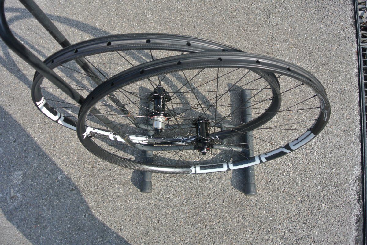

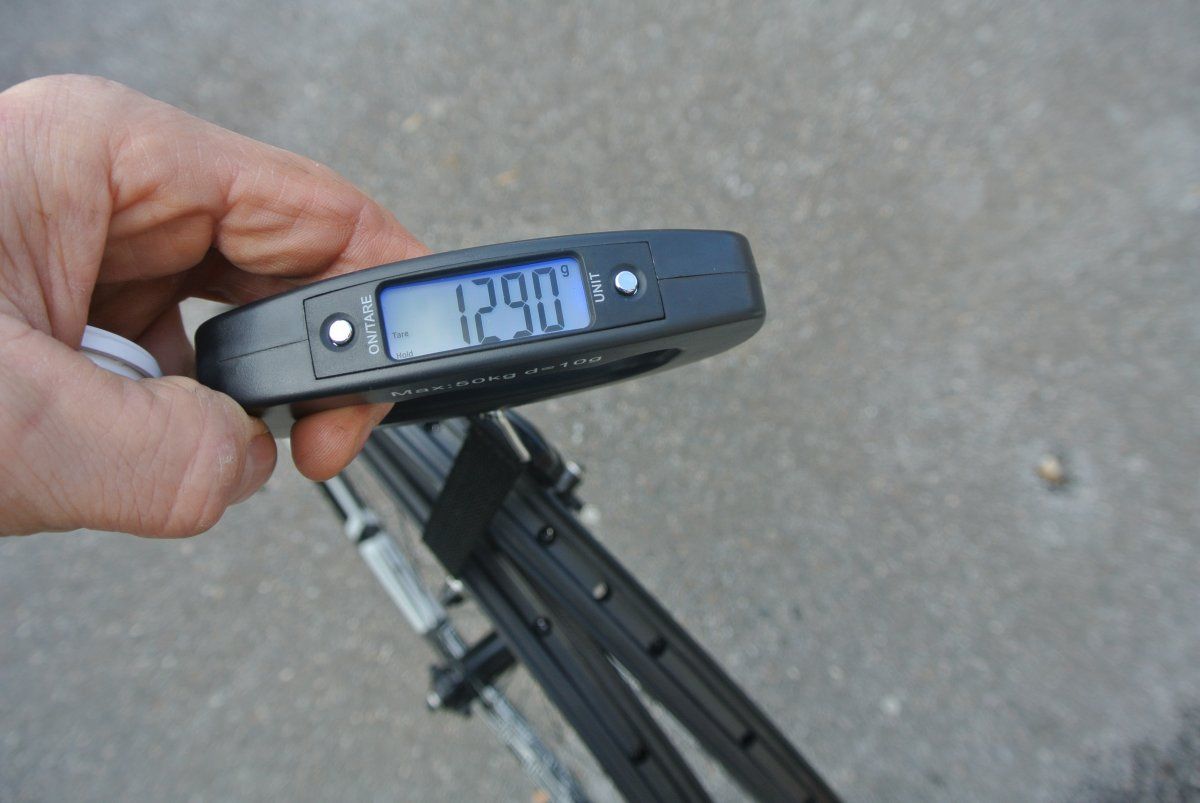

Hier
zum Vergleich der Duke Laufradsatz 1290 Gramm 25mm Innenmaulweite
Decor Satz hat Knapp 30 Gramm
Naben Acros 54 in 32 Loch
Speichen DT Aerolite
