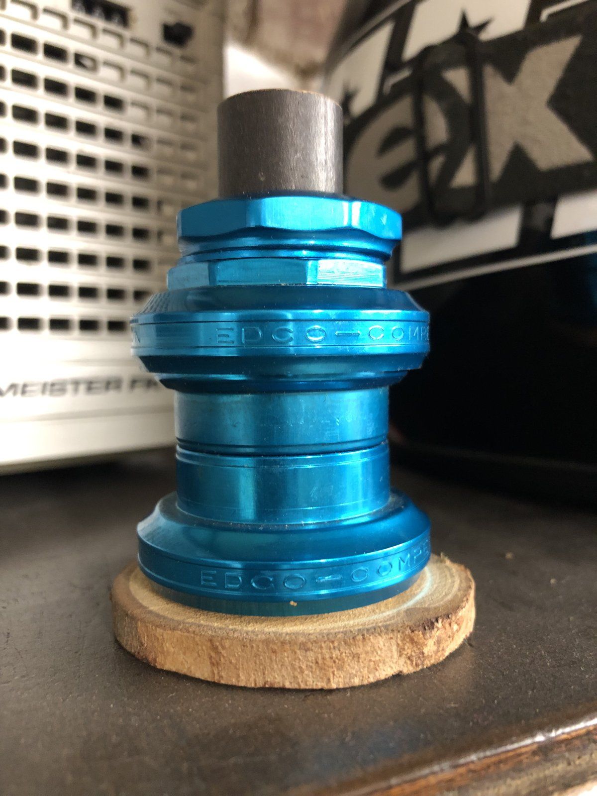

Heute kam ein sehr schöner Edco BMX Steuersatz hier an, der passt leider nicht in die Ente, aber ich hab da schon so eine Idee wo der reinpasst.
Geht also minimal weiter an dem süßen Schnattertier.
Wenn auch momentan nur virtuell.

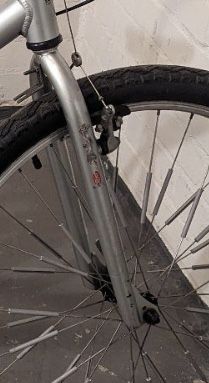

Die Gabel ist tatsächlich eine Parkpre geworden.Ist aber eine Ahead, also muß die erstmal bearbeitet werden.Evtl wird sich da auch farblich was ändern.Mal sehen in welchem Zustand die ist.
Ist auch noch ein weiteres Parkpre bei KA drin, das soll aber 340€ kosten und hat eine seidenmatt silber glänzende Gabel in sehr schönem Zustand.Die hätte ich wohl so gelassen, aber 340€ waren mir dafür einfach zuviel.Die Räder die an den Gabeln dranhängen sind ja zumeist eher simple Gestelle und damit lässt sich nix groß gegenfinanzieren.Außerdem war in den 90ern ja eher Farbe angesagt.

Gibts aber nur noch in 1" für Schaft und Vorbau (je 22,2mm ø).
Ist halt für Grove Vorbauen bzw. LVEs.
Mhm, nagut. Also bevor ich einen Ahead-Schaft mit Gewinde ausrüste, würde ich erstmal so fahren und schauen, ob mich das am Ende des Tages merklich stört. Aber Du bist ja nicht ich. ;)
Das hat ja mit stören beim Fahren auch nicht wirklich was zu tun.
Ahead tut mir einfach im Auge weh.
Und ab Ahead-System interessieren mich alte Räder auch einfach nicht mehr.
Für mich hört Classic damit auf und Youngtimer fängt an.
Und an einem Rad von 1990 würde ich nie auch nur ansatzweise auf die Idee kommen ein Aheadsystem zu verbauen.
Somit muss eben eine Massenproduktionsgabel dran glauben und auf das technisch ausgereifte Gewindesystem umgebaut werden. :D
Bei einer BOI würde ich das auch nicht verantworten wollen.Bei so ner Stahlklumpgabel hält sich mein schlechtes Gewissen allerdings in Grenzen.
