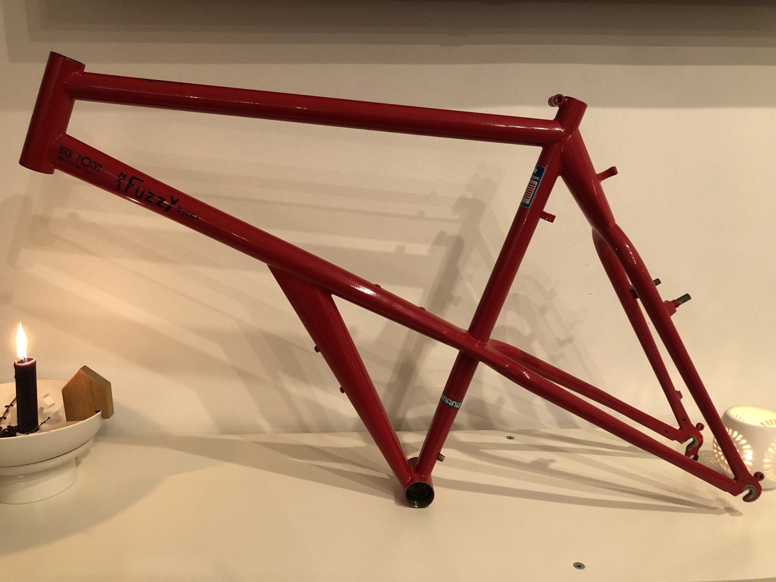

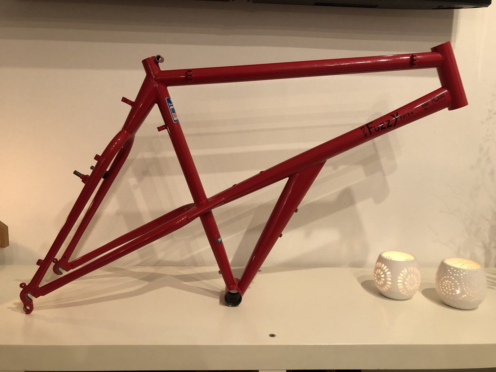

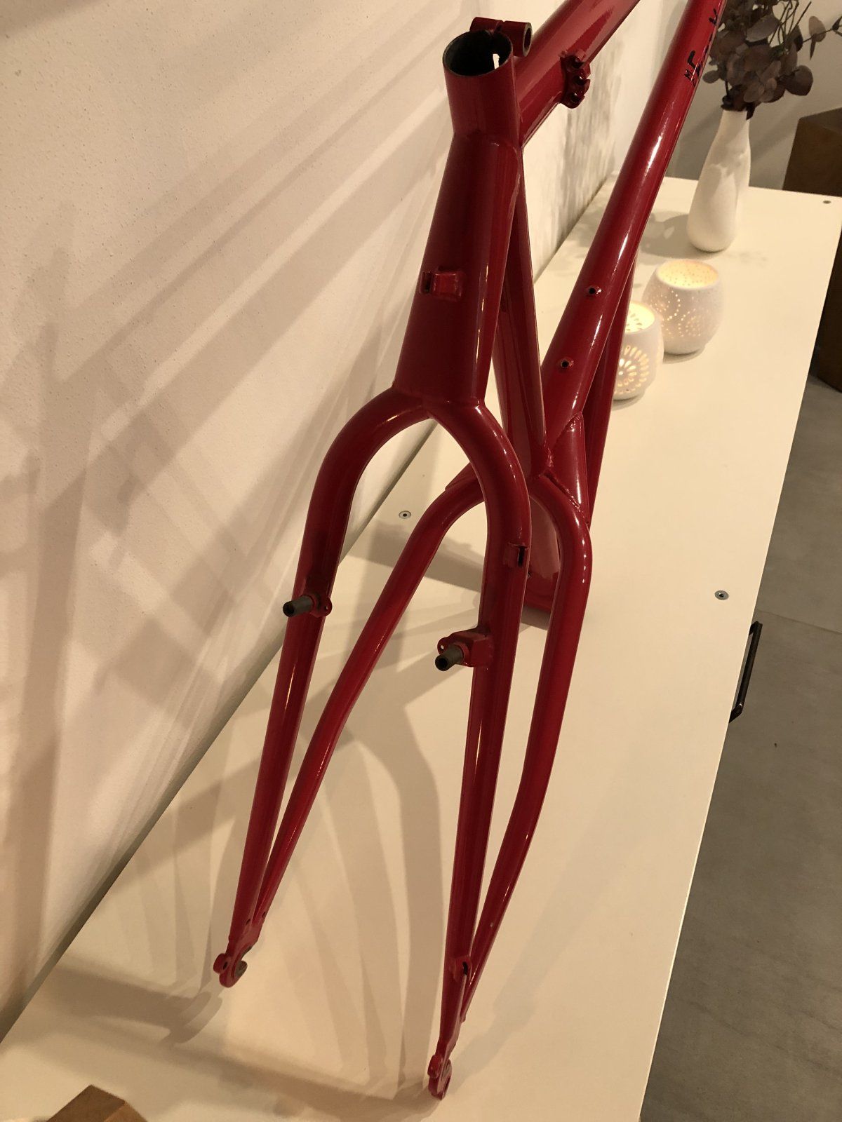

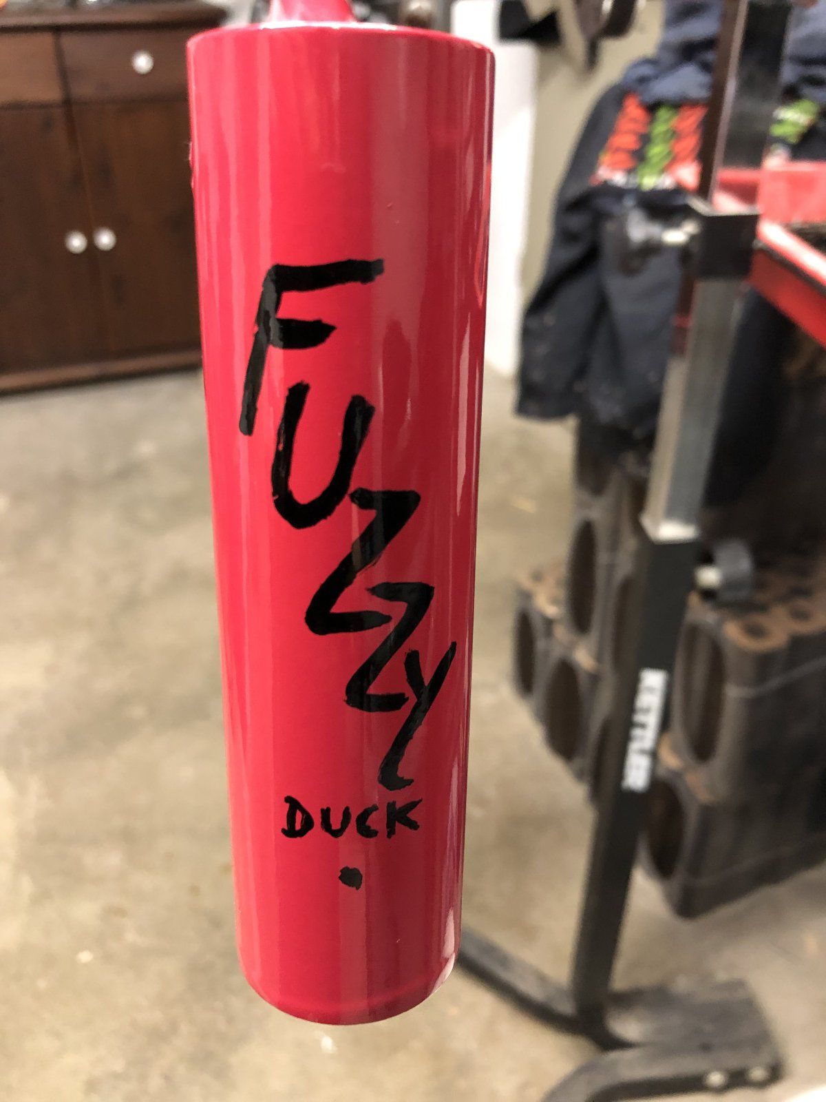

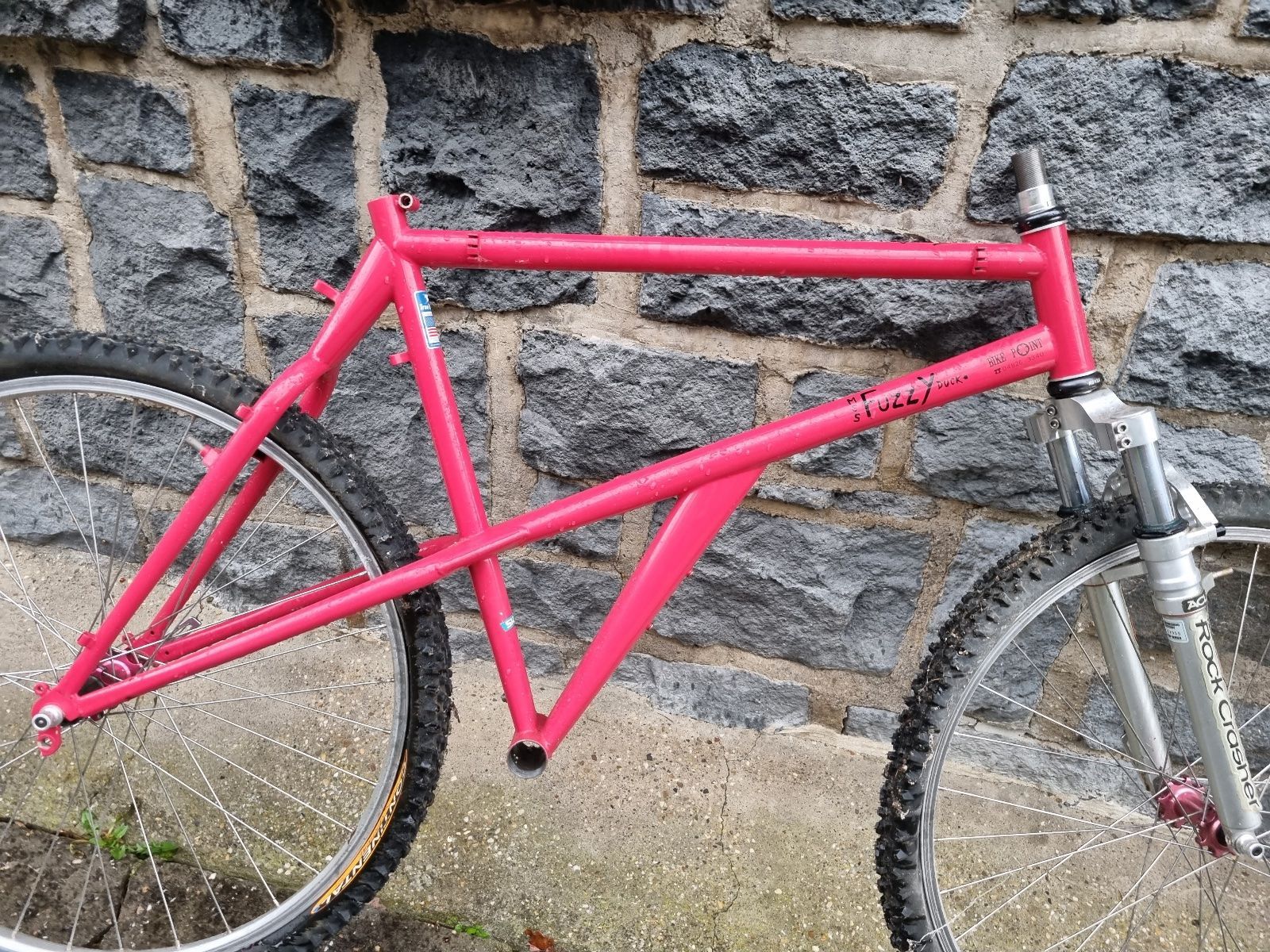

Und so habe ich heute Nachmittag die Plüschente ordentlich gestreichelt und geputzt.
Irgendwann hat das Gestell mal neuen Lack bekommen.
Eigentlich viel zu guter Zustand für mich... :D
Die Decals sind unter Lack und lehnen sich wohl ans Original an.
Nachprüfen kann ich nix, auch ob die an der richtigen Stelle sitzen weiß ich nicht.
Auf dem Prospektfoto sind nur Decals ganz unten am Tretlager zu sehen.Wie die aussehen ist aber auch nicht wirklich zu erkennen, dafür ist die Auflösung zu mies.
Da hänge ich aber noch dran, evtl hat der Vorbesitzer noch weitere Infos dazu.

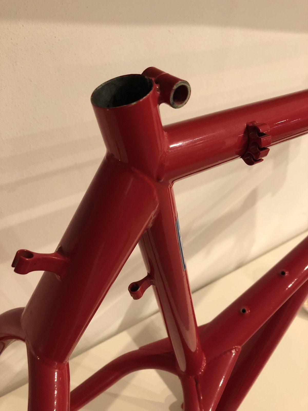

Ansonsten hat der Rahmen folgende Specs:
Sitzrohr M/M 480mm M/OK 520mm, würde ich als 19" Rahmen einordnen
Oberrohr 585mm
Kettenstrebenlänge 395mm
Steuerrohr 1 1/8" 136mm lang
Stützenmaß 27,2mm

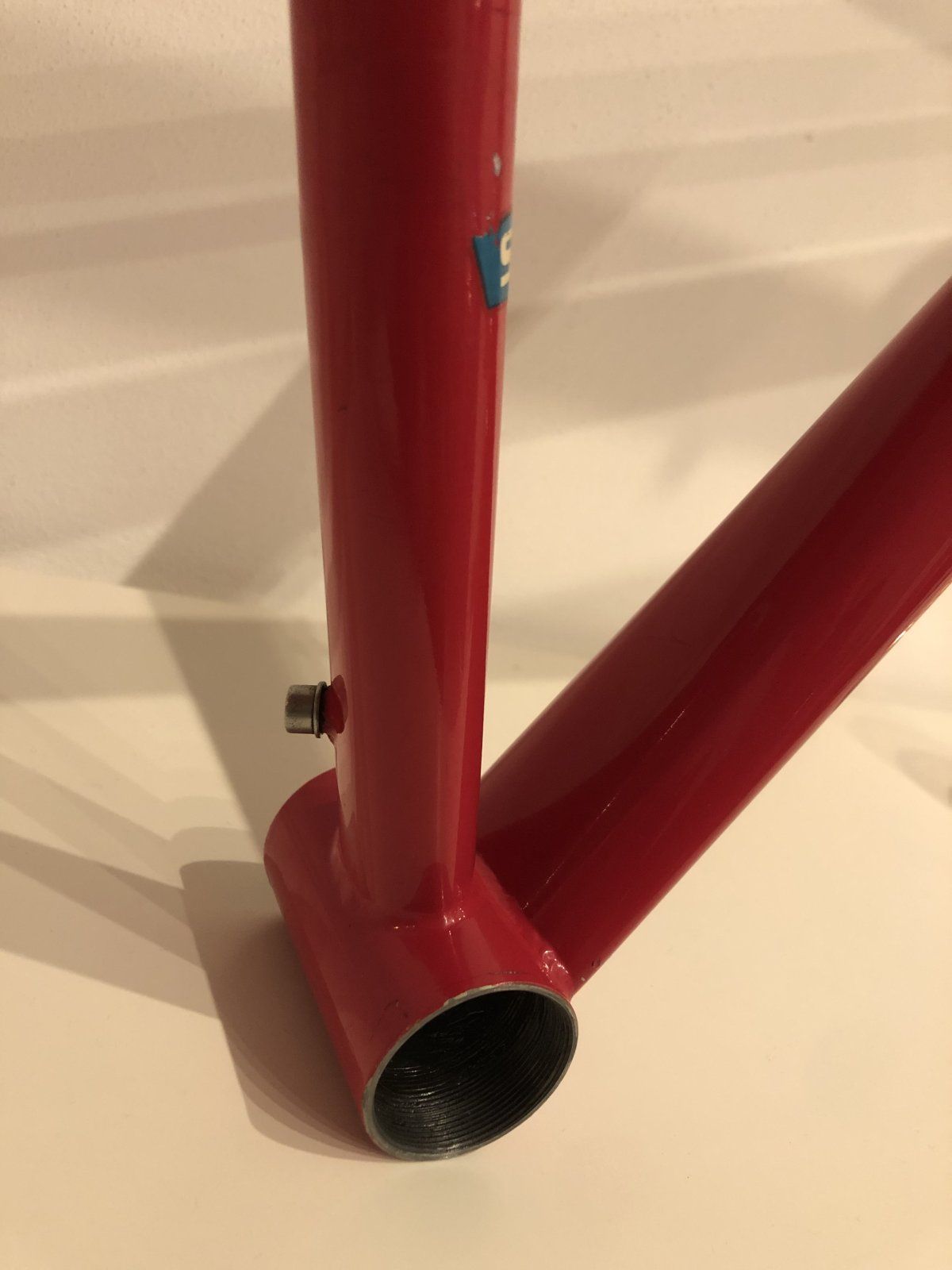

Innenlager 68mm BSA
EBB 135mm

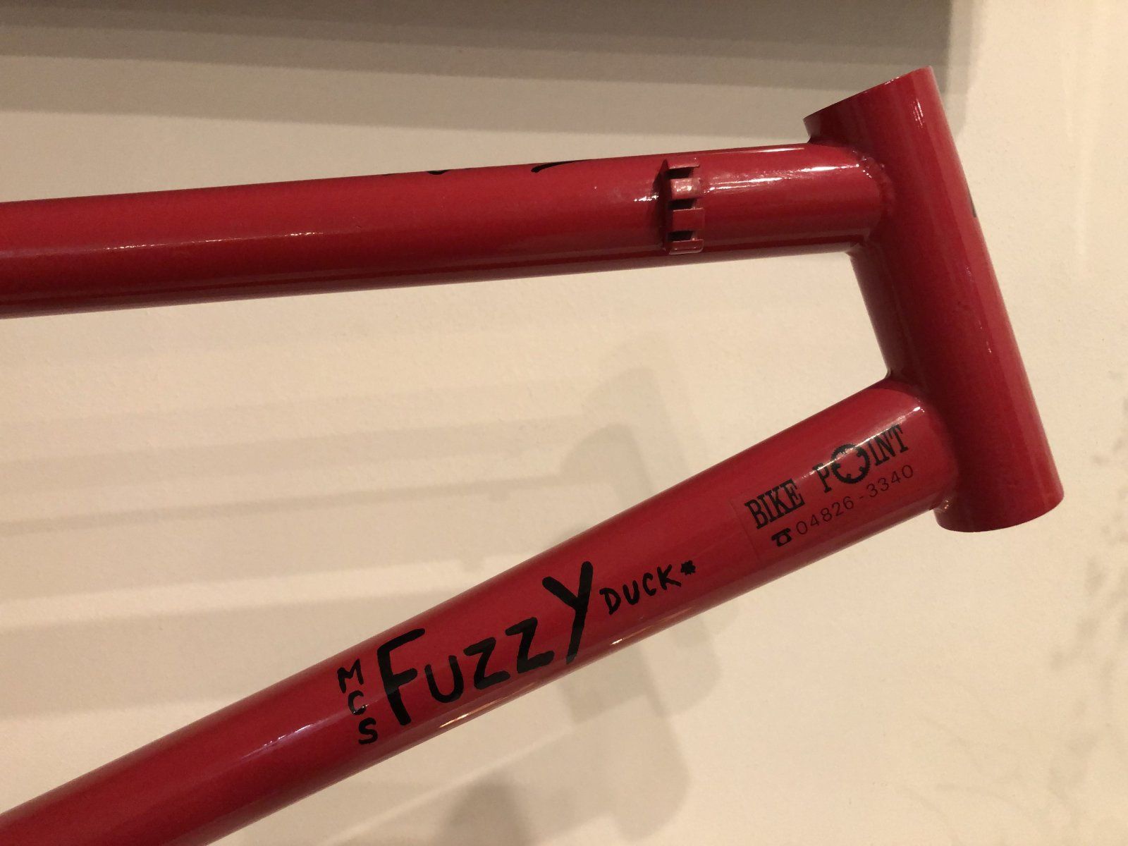

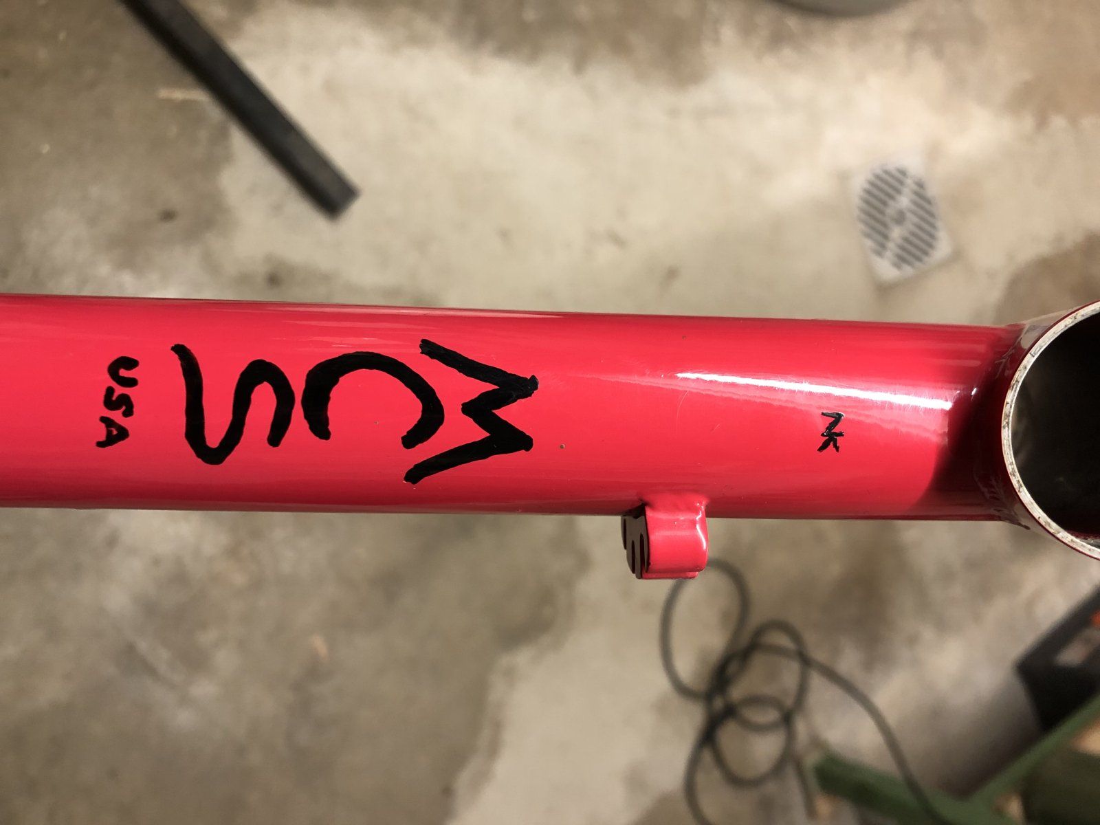

Rahmennummer, seitlich am Steuerrohr eingeprägt: 901767
Evtl gibts da ja Ähnlichkeiten zu den MCS-BMX Nummern und man kann daraus etwas erkennen bezüglich Baujahr.
Aber Bilder sagen mehr als tausend Worte:
(abgekupfert bei Extreme?)
Vorn am Steuerrohr findet man noch die Initialien NK. Evtl der Lackierer?

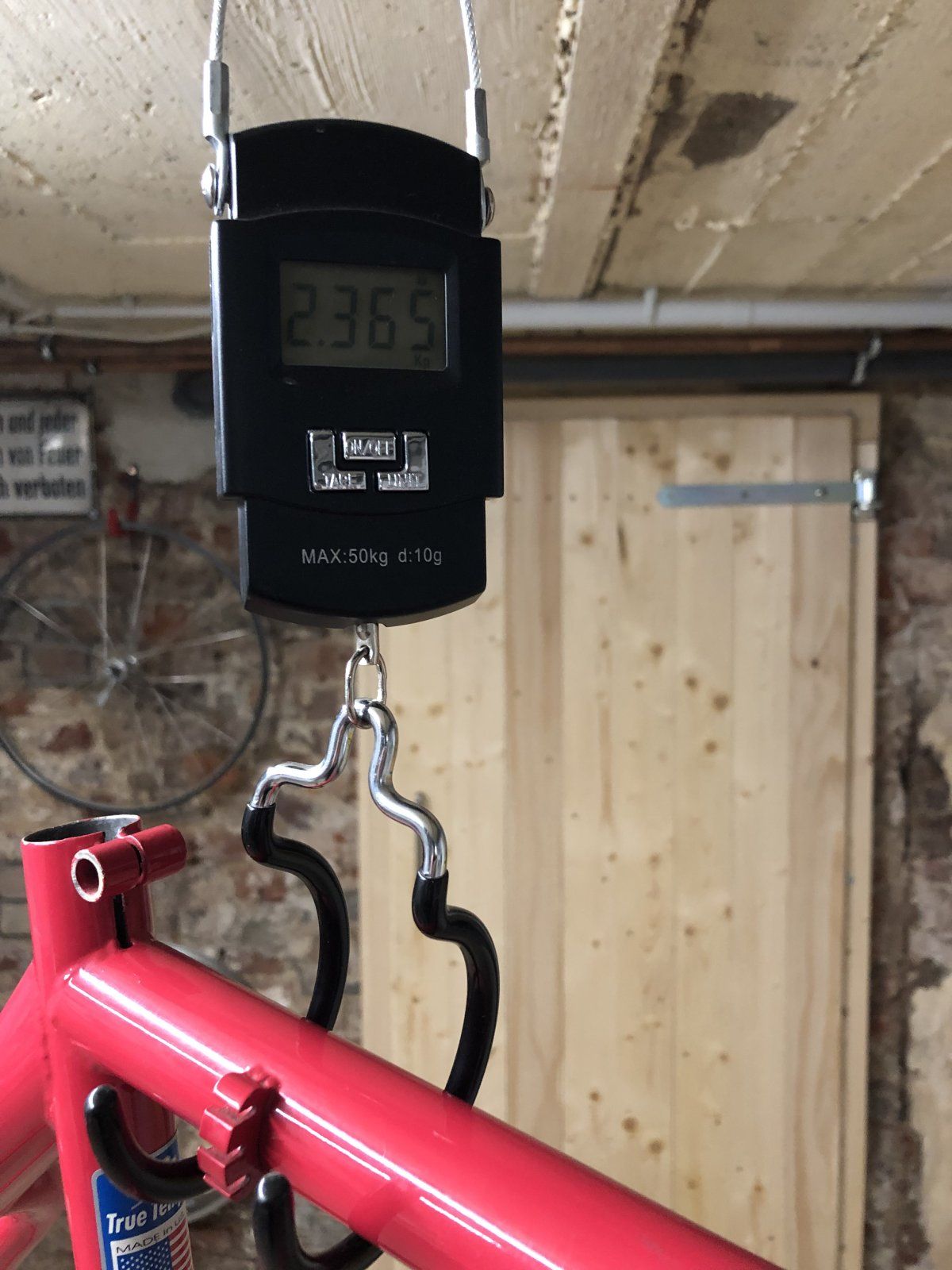

Auf der Waage macht das Geflügel auch keine schlechte Figur.

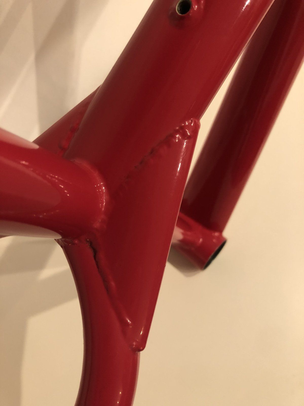

Klar, kein Leichtgewicht, das ist bei einem ECS von Anfang der 90er aber auch nicht zu erwarten.
True Temper Geröhr kann ich mir gut vorstellen, der Rohrsatz bleibt aber wohl ein Geheimnis.
Geschweißt ists praktisch und haltbar, nicht unbedingt schön und grazil.
Passt. :daumen:

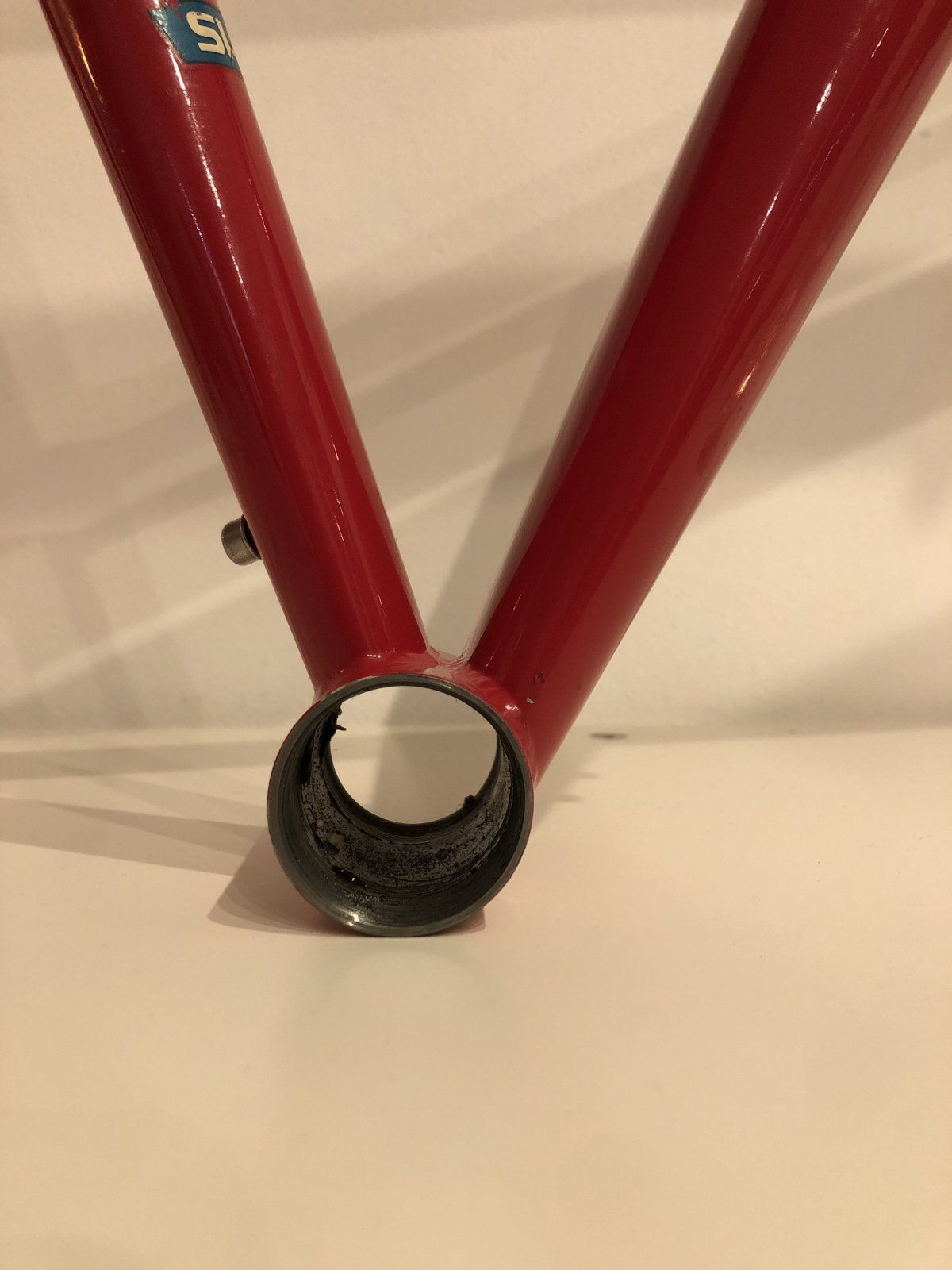

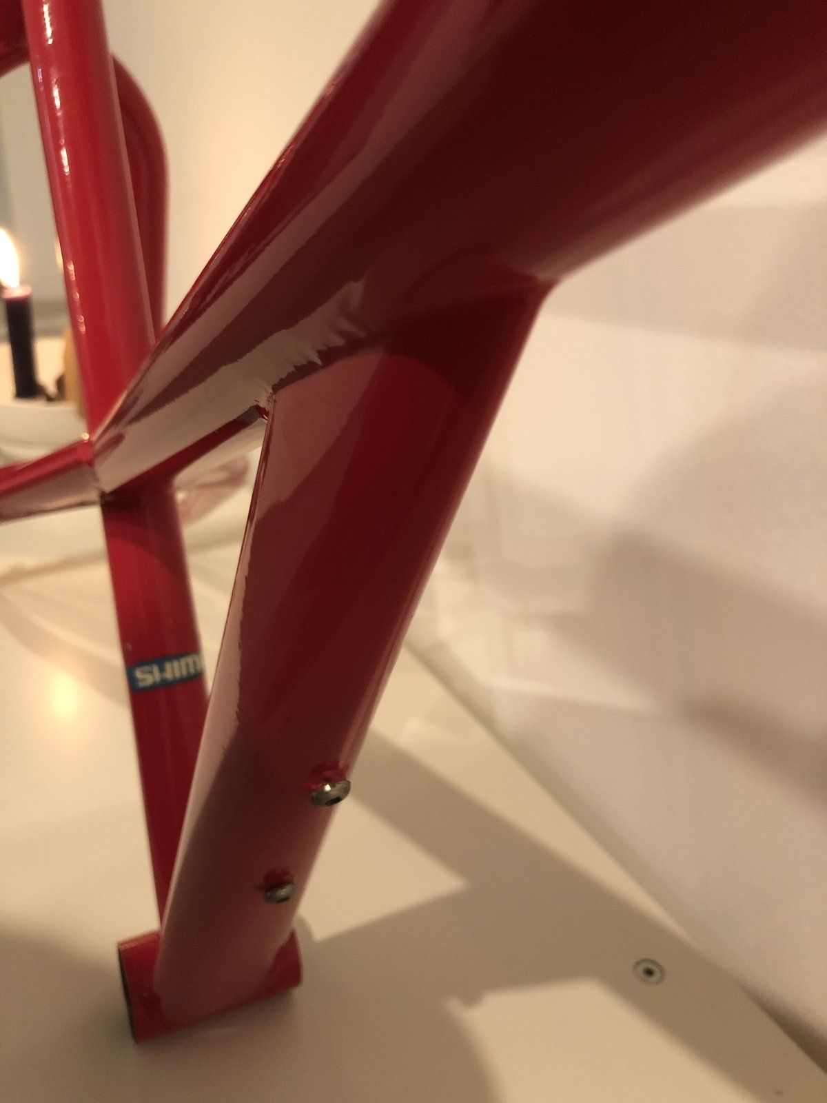

Meine erste Amtshandlung nachm Putzen war erstmal der großzügige Einsatz von Fluidfilm.
Der Rahmen hat allerdings, im Gegensatz zu manchem damaligen Mitbewerber, in jedem Rohr Lüftungsbohrungen. Rost ist absolut nicht zu finden.
Das Sitzrohr ist blank wie ein Babypopo.

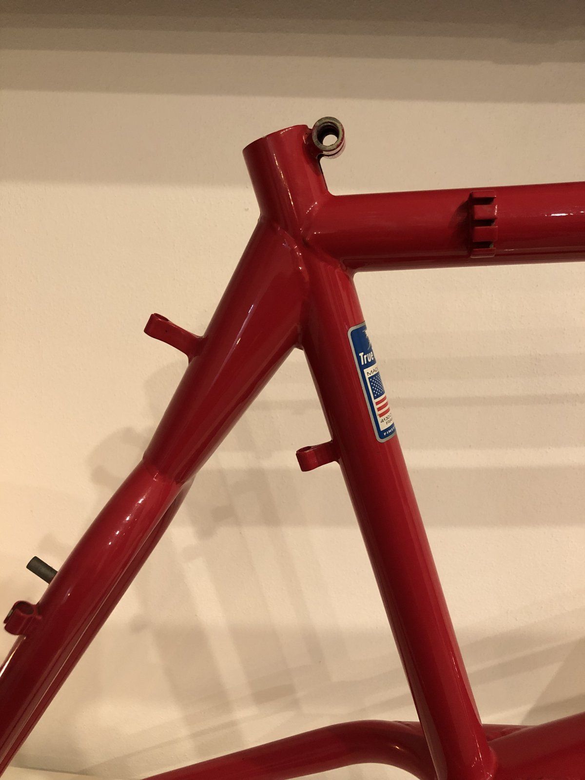

Ich kann leider nicht anders, aber hier mal ein Foto des Verkäufers aus der Anziege:
Meines Erachtens kommt der Farbton hier besser zur Geltung als bei Deinen romantischen Wohnzimmer-Bildern mit Kerzenlicht... ;)
Aber mal ernsthaft: Ist das so ein Himbeer-Farbton in der Realität?
Das schreit ja (ein wenig) nach Skinwalls... Und/Oder grünen Parts hier und da. Nur kein Eloxal.
Schön, dass der Duzzy Fuck einen Aufbaufaden bekommt. :daumen:
Weitermachen.
Der Farbton liegt zwischen Magenta und rot.
Auf dem Foto aus der Anzeige kommt der aber auch nicht original rüber.
Die Wahrheit liegt dazwischen...:)
