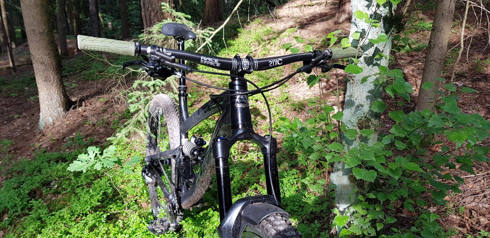

Nun bin ich unverhofft doch kurzfristig ein Damper Besitzer geworden. Auf der Suche nach robustem Ersatz für mein Alutech Teibun bin ich hier im Bikemarkt auf einen gut erhaltenen 2017er Damper 650b Rahmen gestoßen. Nach ein wenig Geometrievergleich mit Bike Stats habe ich dann zugeschlagen. Mein Alutech war Gr. M, das Damper ist nun ein L, wodurch ich nun auch eine 'modernere' Geo mit mehr Reach und größerem Radstand habe. Am Freitag konnte ich dann noch die letzten Kleinteile (Dropperpost in 30.9, Bremsadapter, Bremsleitung hinten) besorgen, und das Rad fahrfertig machen.
So kam ich jetzt am WE bereits in den Genuss ein paar Runden auf meinen Hometrails drehen zu können.
Leider noch mit einem Vivid Coil mit für mich deutlich zu harter Feder.
Trotzdem bin ich bereits schwer beeindruckt wie gut die Kiste fährt. Deutlich spurtreuer als mein altes, ohne in engen Kehren allzu sperrig zu wirken, genau in diese Richtung wollte ich auch.
Ich werd noch mit dem Coil Dämpfer etwas weiter experimentieren, aus reiner Neugier, hatte noch nie einen. Aber ein passender 230x65mm CC DBair CS ist auch bereits unterwegs. Hatte die Inline Version im Teibun, und war davon bereits sehr begeistert. Deshalb nun der große Bruder..
Was mir am Damper auch sofort positiv aufgefallen ist, daß der Hinterbau wirklich sehr antriebsstark ist, und extrem steif.
Die steife Schwinge und die schön und höchstwahrscheinlich auch präzise gefrästen Wippen kommen bestimmt auch der Haltbarkeit der Lager zugute. Die Lager sind zusätzlich mit O-Ringen unter den Abdeckungen gedichtet, (hab schon nachgeschaut, da drunter war alles blitzsauber und trocken), die ersten Lager sind völlig spielfrei und laufen noch sauber. Überhaupt wirkt der ganze Rahmen durchaus robust und sehr schön verarbeitet.
VG Ralf
