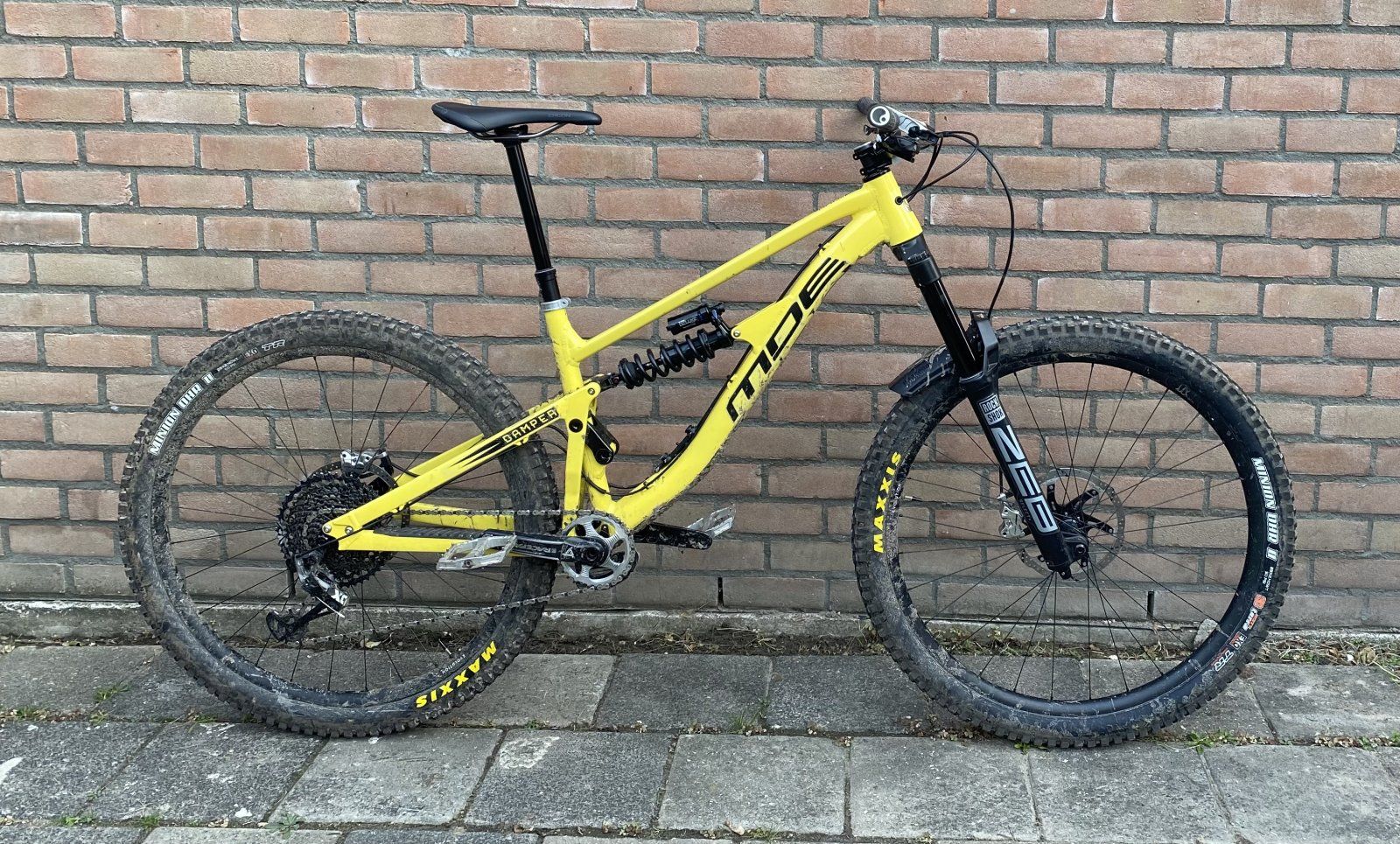

Hier ist mein Damper 29. Ich habe ihn gerade bekommen, aber der erste Eindruck ist sehr positiv! Die Kommunikation mit Federico hat gut geklappt und der Rahmen ist sehr ordentlich verarbeitet. Auf zu vielen schönen Abfahrten! Farbe ist RAL 1018
