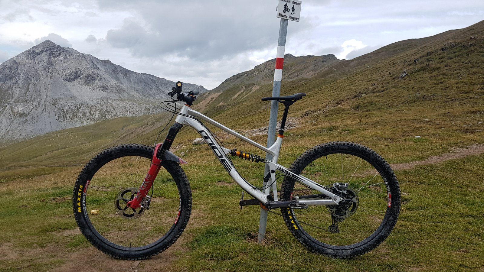

bin heute mal Mullet in lang gerollt. Ist aber sonst auch noch einiges anders. Der Dämpfer hat andere Spacer (weniger progressiv) und das Vorderrad ist auch anders (mit Baron statt Kaiser). Das Hinterrad wiegt in etwa genau so viel, ist aber mit Carbonfelge, Insert und DD Reifen - also auch komplett anders...
Schwierig. Rein 29 war schon sehr gut - hätte ich so nicht erwartet. Das Mullet tritt sich spritziger und der leicht abgeflachte LW und das tiefere Tretlager merkt man. Aber das mit der Balance im Enduro-mtb Artikel stimmt schon irgendwie. Aber ist noch zu früh
Mullet kurz kommt noch. Dämpfer braucht noch etwas Einstellung
Bist du zu einem Schluss gekommen was nun am gefälligsten funktioniert?
  • 29/29?
  • 29/27,5 kurz?
  • 29/ 27,5 lang?
Wie bist du allgemein zufrieden mit der Qualität von MDE?
  • 29/29?
  • 29/27,5 kurz?
  • 29/ 27,5 lang?
irgendwie fährt es sich 29/29 am ausbalanciertesten. Dabei bin ich dann auch geblieben. (ich bin nur noch einmal 29/ 27,5 in lang probe gefahren)
29/27+ mag ich am Hardtail aber nach wie vor, das nur zur Info
generell gut - nur ein paar Kleinigkeiten:
Die Montage des Tretlager in Kombination mit dem ISCG Adapter hat etwas gezwickt ansonsten ist alles top. War aber auch gleich erledigt. Dabei wollte der Adapter nicht auf den Vielzahn.
Die Qualität der Schrauben für die Dämpferaufnahme könnte noch etwas höher sein (ich tausche hier aber auch öfter). Die sind mir einen ticken zu weich - aber ist noch iO
Ansonsten habe ich das Rad Corona bedingt nicht so hart ran genommen wie angedacht. Im Frühjahr sind gleich mal 8Tage Finale ausgefallen :( aber es ist schon noch eine überschaubare Anzahl an Bikeparktagen und Endurotouren dazu gekommen. dürften so 1500km 50k tm gewesen sein - was dem Rahmen in keinster Weise was getan hat. Dabei waren Sprünge (zB Stromberg, Jumpline Leogang & Schladming), Naturgerumpel (Bayerwald, Fichtelgebirge und ein bisschen was Alpine) oder auch Bremswellenmassaker (Sölden, Saalbach) - dabei hat nur mein Fox X2 aufgegeben :lol: Dem Rahmen wars egal. Unter den Decals sammelt sich an manchen Ecken gerade etwas Dreck an habe ich jetzt gesehen. Leider ist das Nachbestellen in Kombination hier nicht ganz billig - aber man kann es leicht tauschen.
Lack, Lager usw ist aber noch alles top. Kann man ja auch alles wieder inkl Garantie neu machen lassen, was ich für sehr vertrauenssteigernd halte :daumen:

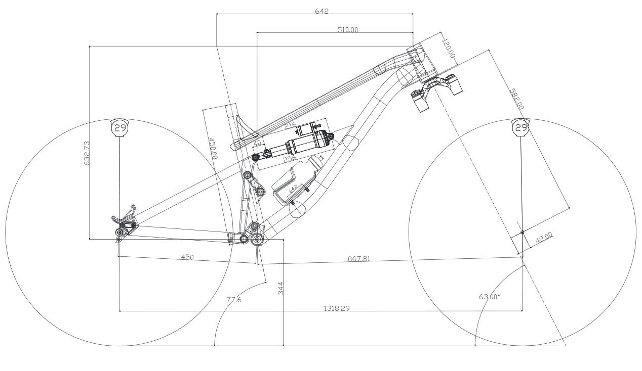

Die Geo-Updates halte ich für sinnvoll. Der etwas flachere Lenkwinkel schadet bestimmt nicht. Die Anpassung am Reach auch nicht - aber das hängt ja immer davon ab wo man mit seiner Größe gerade liegt. Aber Custom war das ja die ganze Zeit schon möglich.

kannst ja mal durchrechnen. ist mitlerweile recht mächtig bzgl Mullet usw Modifikationen. auch bzgl Cockpit sehr interessant
https://www.bike-stats.de/geometrie_vergleich?Bike1=MDE_Damper 29"_2021_L
die 180er Gabel könnte es dir evtl etwas versauen
