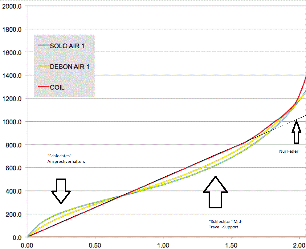

Beim Druid würdest du satter abstimmen also weniger SAG? Dann wird es schwierig den Federweg zu nutzen?
Auf jeden Fall würde ich wie du sagst die Luftkammern tunen, wobei das ggf. von Forbidden schon gemacht wurde. Der Nachteil ist halt wenn man z.B. auf ne riesen negativ Luftkammer geht zwangsläufig auch die Progression am Ende hoch geht. Muss man genau rausfinden was passt. Es kommt wie immer im Leben drauf an 8-).

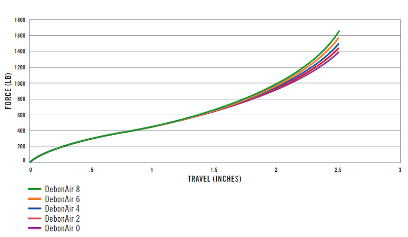

Wie in meinem Diagramm zu sehen ist, bei gleichem Sag der Coil Shock in der Kinematik auf jeden Fall progressiver als die Luft Lösung, Wenn man einen Hochdruckdämpfer mit großer Negativluftkammer einsetzen würde, kann es sogar sein dass dieser progressiver sein wird. Jedoch könnte es dann sein, dass man den Federweg gar nicht mehr nutzt.
Anbei ein Bild wo div. Dämpfer verglichen werden:
Man sieht eindeutig, das COIL immer überlegen ist. Das Ziel der Konstrukteure ist ja Coil-Like-Air-Shocks zu bauen. Intend geht ja mit dem Hover genau in diese Richtung!

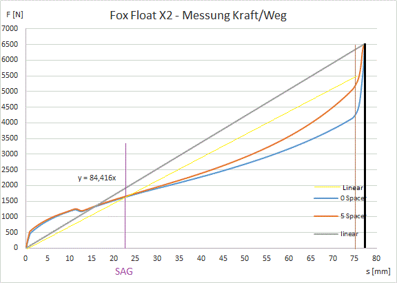

Ich verstehe nicht warum mit "zuspacern" der positiv Luftkammer das Bike im mittleren Bereich durchsackt? Alles was ich berechnet und gefunden habe spricht eine andere Sprache:

Jetzt mal den Endanschlag am Coil Dämpfer außer acht gelassen, bei einem Setup auf ca. 30 % Sag erhalten wir ca. 2500 N beim Bottom Out, SAG ca. 50 mm bei 500 N. Mein Ghost ist recht linear. Habe ich ähnlich abgestimmt, habe da Maximalkraft von 2000 N und bin bisher ein Mal gefühlt auf den Puffer durchgeschlagen:
Wie viel Bottom Out Kraft nimmst du an, bei welchem SAG und Radlast?

Und das überarbeitete Diagramm:
