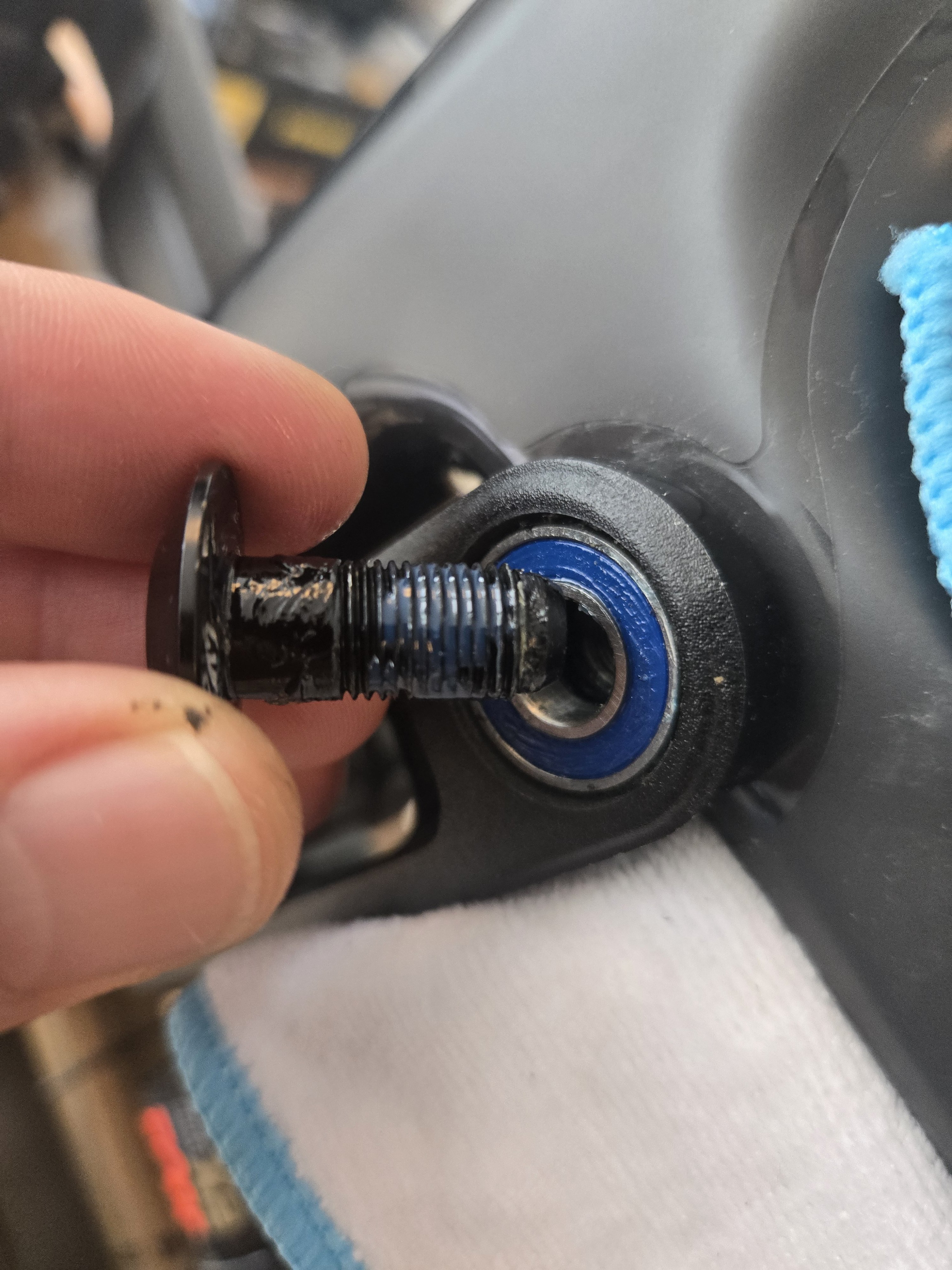

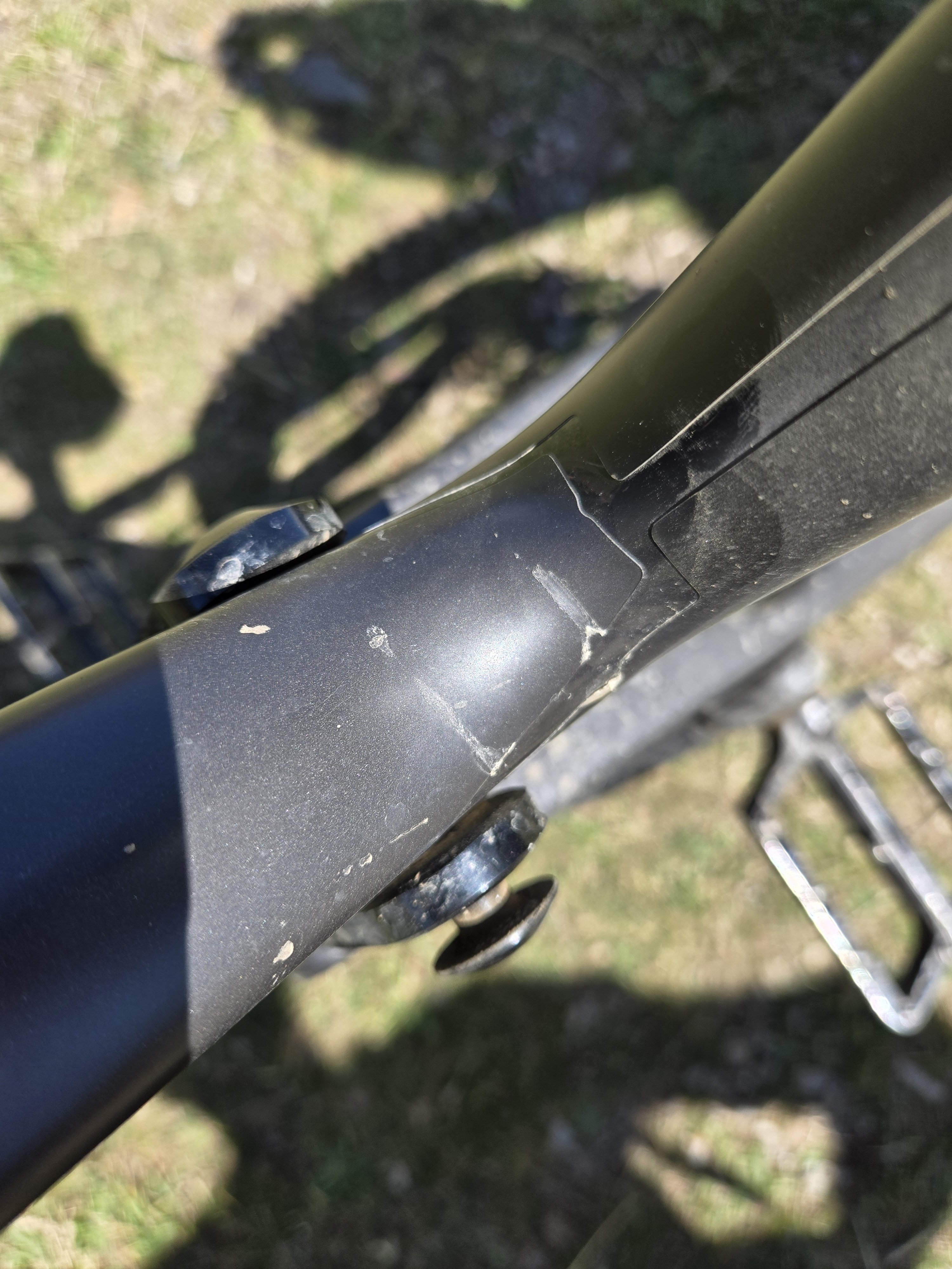

Bei meinem 1,5 Wochen langen Bike-Trip hat sich 3x die Schraube (A) vom Upper-Link zum Oberrohr gelöst.
Das erste mal hab ich das in der Gondel der Haideralm am Reschenpass bemerkt während das Bike draußen lustig herumbaumelt. Das hat mich doch etwas nervös gemacht, denn es folgten noch 7 Tage biken mit Frankreich, welche ohne diese Schraube wohl nicht möglich gewesen wären.

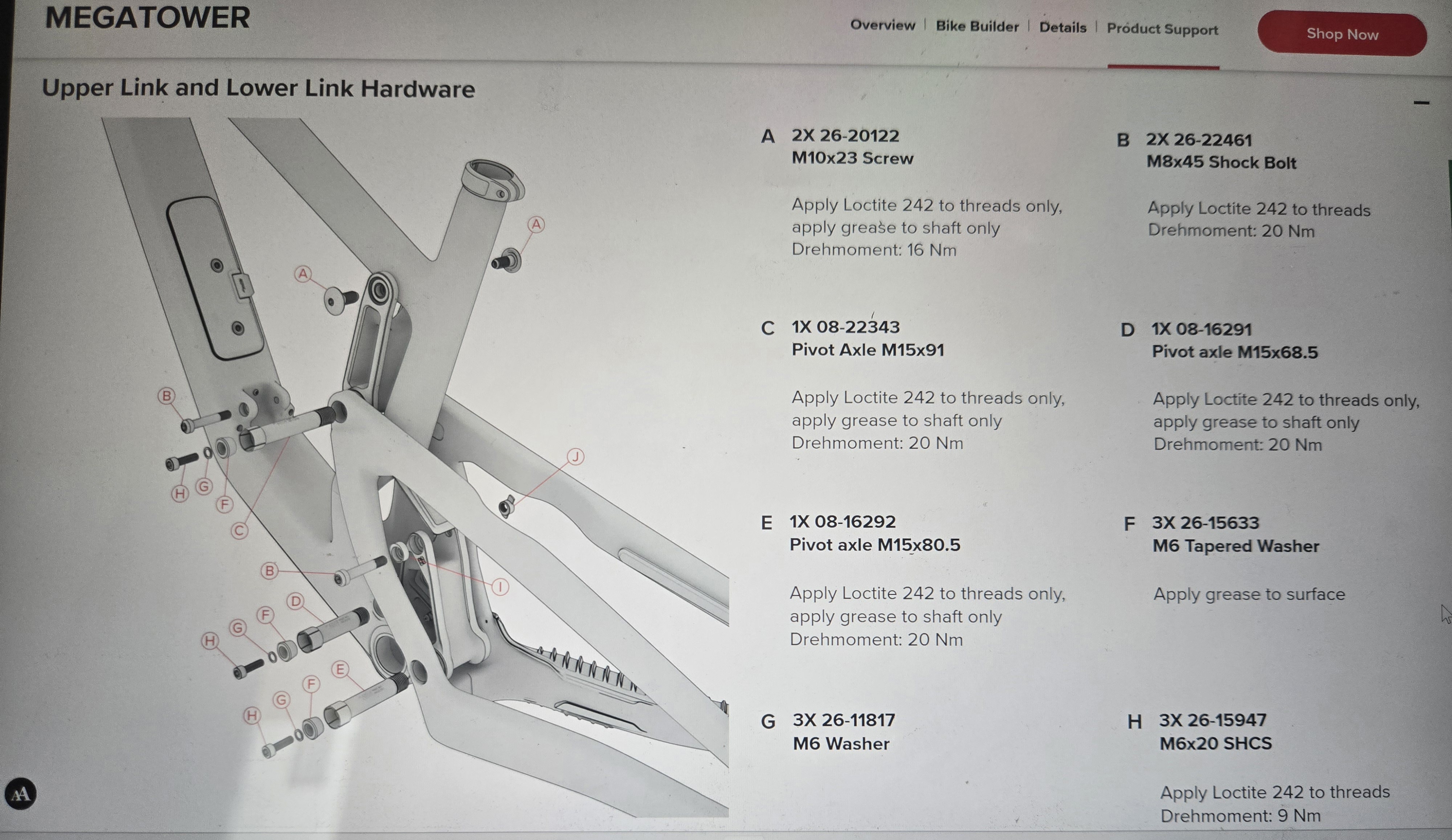

Laut Santa Cruz sollte am Gewinde dieser Schraube (A) Loctite aufgetragen sein. War es aber nicht. Beim Nomad 4 hat sich in 7 Jahren keine Schraube gelöst.
Hab das noch jedenfalls bei dieser Schraube nachgeholt.
Habe vor dem Urlaub auch von High auf Low umgestellt und daher den Dämpferbolzen rausgeschraubt. Auch hier keine Schraubensicherung, obwohl von Santa Cruz angegeben. Ein Bikemechaniker hat mir geraten dort nicht unbedingt eine aufzutragen.
Wie macht ihr das so? Den Hinterbau zerlegen, kontrollieren und überall wo von Santa Cruz angegeben Loctite auftragen?
Hatte beim Megatower 2 bei 2 Rahmen nie Probleme mit lösenden Schrauben. Beim Dämpferbolzen war auch kein Schraubensicherungslack drauf bei mir. Habe ich dort dann nachgeholt, als ich den Dämpfer gewechselt habe, aber nur wegen möglichen zukünftigen Garantieansprüchen…
Bei den anderen Schrauben weiß ich garnicht ob Loctite drauf ist. Keine Schraube hat sich bisher bei mir gelöst.
Ich halte mich da an die Santa Cruz Angaben,
der Support betonte bei mir auch nochmals das es am Dämpferbolzen vorgesehen ist.
Ich bin gespannt wie lange mein angeschlagenes Gewinde am oberen Dämpferbolzen hält.
Ich kontrolliere alle Schrauben des Fahrwerks regelmäßig. Vor allem die vorgelagerten Sicherungsschrauben vor den eigentlichen Dämpferachsen eigentlich vor jedem Park-/Downhill-Tag. Die lösen sich auch gerne mal.
