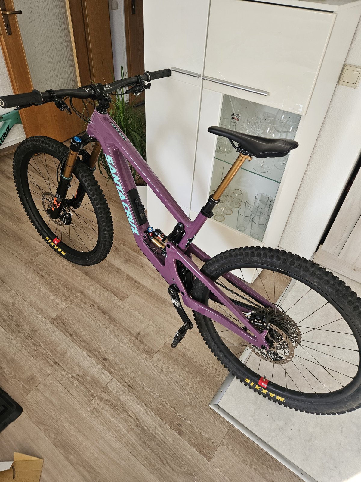

Die Farbe der Decals passt sehr gut, finde ich!!! Und das Purple ist auch sehr schön!Das neue SpielzeugAnhang anzeigen 1981328
Vielen Dank! Schaut live glaub noch mal besser aus aber ja, ich bin auch zufriedenDie Farbe der Decals passt sehr gut, finde ich!!! Und das Purple ist auch sehr schön!
