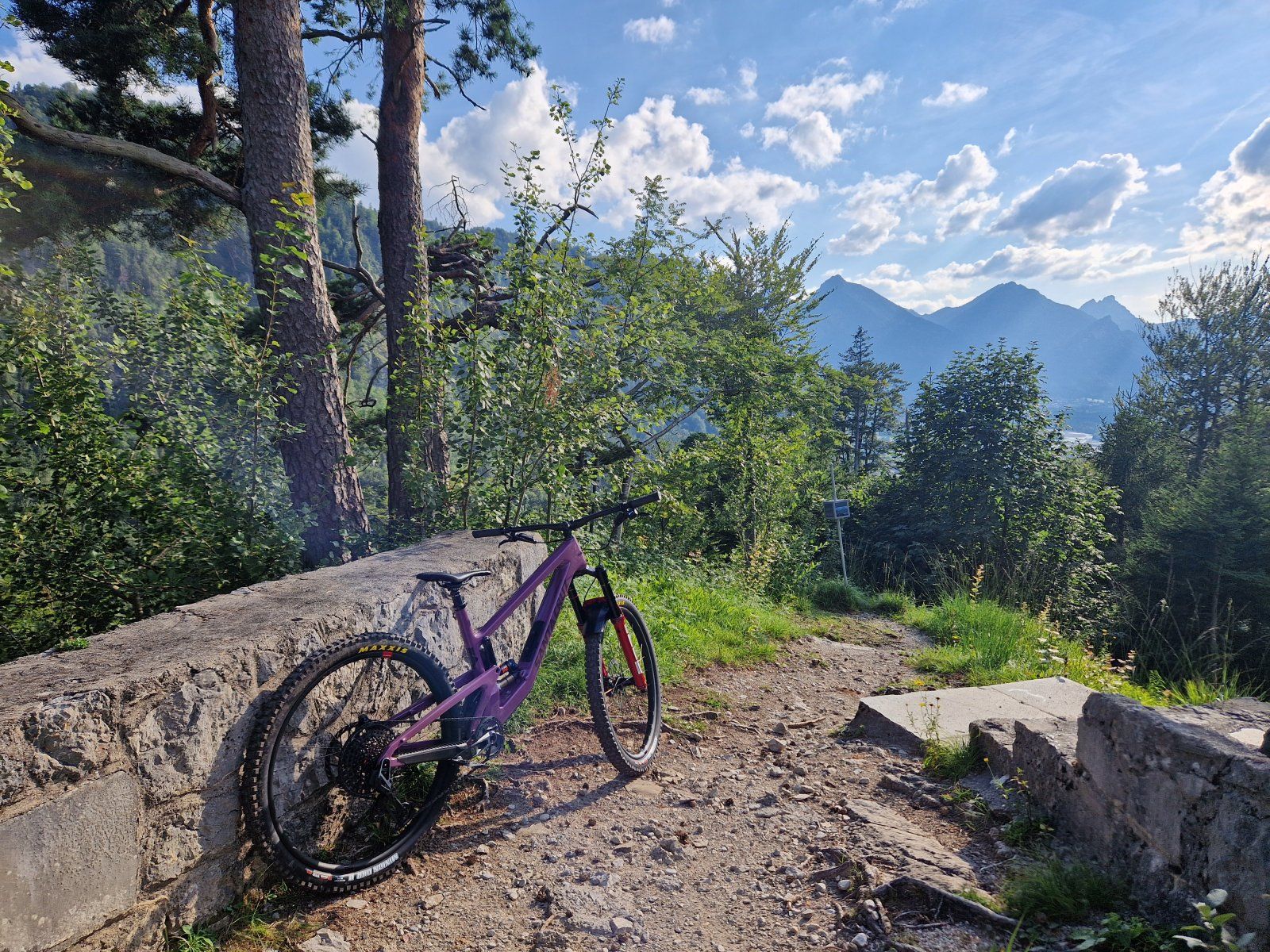

Wieviel wiegt denn der Laufradsatz? Ich will nicht meckern aber das Gewicht kann ich so irgendwie nicht glauben, vor allem mit der Bereifung
Bin auf deine Fahreindrücke gespannt!Nach viele Jahren mit dem Nomad CC V4 hatte ich dann doch mal Bock ein 29er Enduro zu fahren

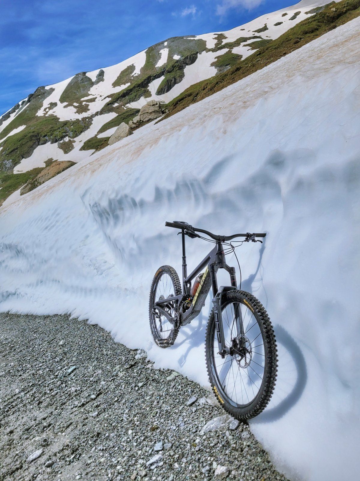

Megatower V2 CC XL mit Fox Float X2 Factory 2-Position 2024
Rockshox ZEB Ultimate RC2 Charger 3.1
Pi Rope Newmen RL.A30 Laufradsatz
OneUp V3 Variostütze mit 240mm Travel
Shimano XT 4-Kolben-Bremsen mit 200mm Scheiben
OneUp 800mm Carbonlenker mit 35mm Rise
BikeYoke Barkeeper 45mm Vorbau
Hope Pick'n'Mix Steuersatz HSC7/HSCJN
X01 Carbonkurbel mit 28z Kettenblatt
X01 Kette
Garbaruk 10-52 Kassette
GX Eagle Schaltwerk und Shifter
SQlab 611 Carbonsattel
Argotal DH Supersoft und Kryptotal-R Enduro Soft Reifen
Odi Ruffian 2.1 Griffe
Syntace NumberNine Titan Pedale
RideWrap Folie
Antrieb hab ich von der Restekiste und wird evtl noch geändert. Da ich gern alpine Touren mache, wo man manchmal tragen muss, habe ich noch von der 500g schwerere GX Transmission Abstand genommen.
Eigentlich sind am Vorderrad 220er Magura MDR-P Scheiben geplant, aber habe den falschen Adapter zuhause (180 - 220) und mit den neuen Belägen schleifen die dickeren Magura Scheiben leicht. Daher sind mal 203er Shimano Ice-Tec Scheiben drinnen.
Ohne Pedale wiegt mein Megatower knapp unter 15kg ohne Pedale.
Hast mal das gesamte Rad an die Wage gehängt? Wäre nur meines Wissens nach das mit Abstand leichteste Megatower v2 bisher

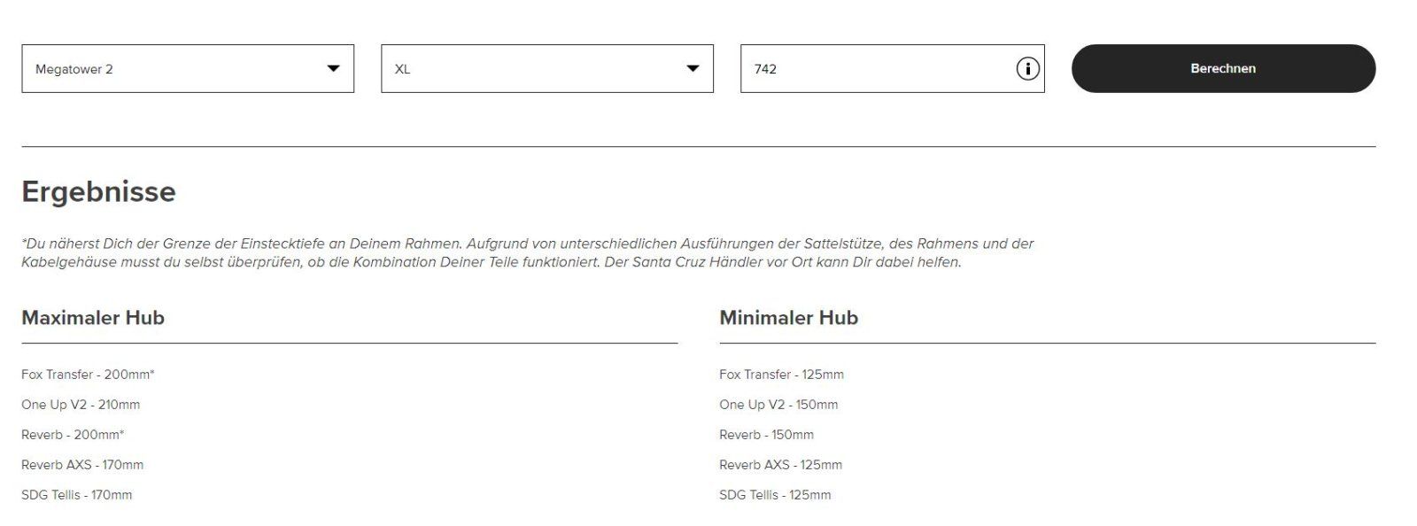

Wie groß bist du bei welcher Schrittlänge? Ich glaube bei mir wird sich im XL die 213 BY nicht ausgehen ohne traveln.OneUp V3 Variostütze mit 240mm Travel....
Wegen der immens hohen Front, hab ich mich für einen 20 Riser entschieden.
Irgendwie komme ich überhaupt nicht auf deine Abmessungen.Bin etwa 191cm groß bei 87cm Schrittlänge. Bei mir geht sich die OneUp V3 mit 240mm sehr sehr knapp aus.
Von Mitte Tretlager bei 170mm Kurbellänge bis zu der Sattelklemme des niedrig bauenden SQlab 611 sind es bei mir 785mm. Laut Santa Cruz Kalkulator, der sich aber auf eine OneUp V2 bezieht, geht sich die OneUp Variostütze mit 240mm Travel erst ab 795mm aus. Ich dachte daher, ich müßte die OneUp auf 230mm traveln. Aber die Variostütze geht 10mm weiter rein und ich hab daher den vollen Hub von 240mm.

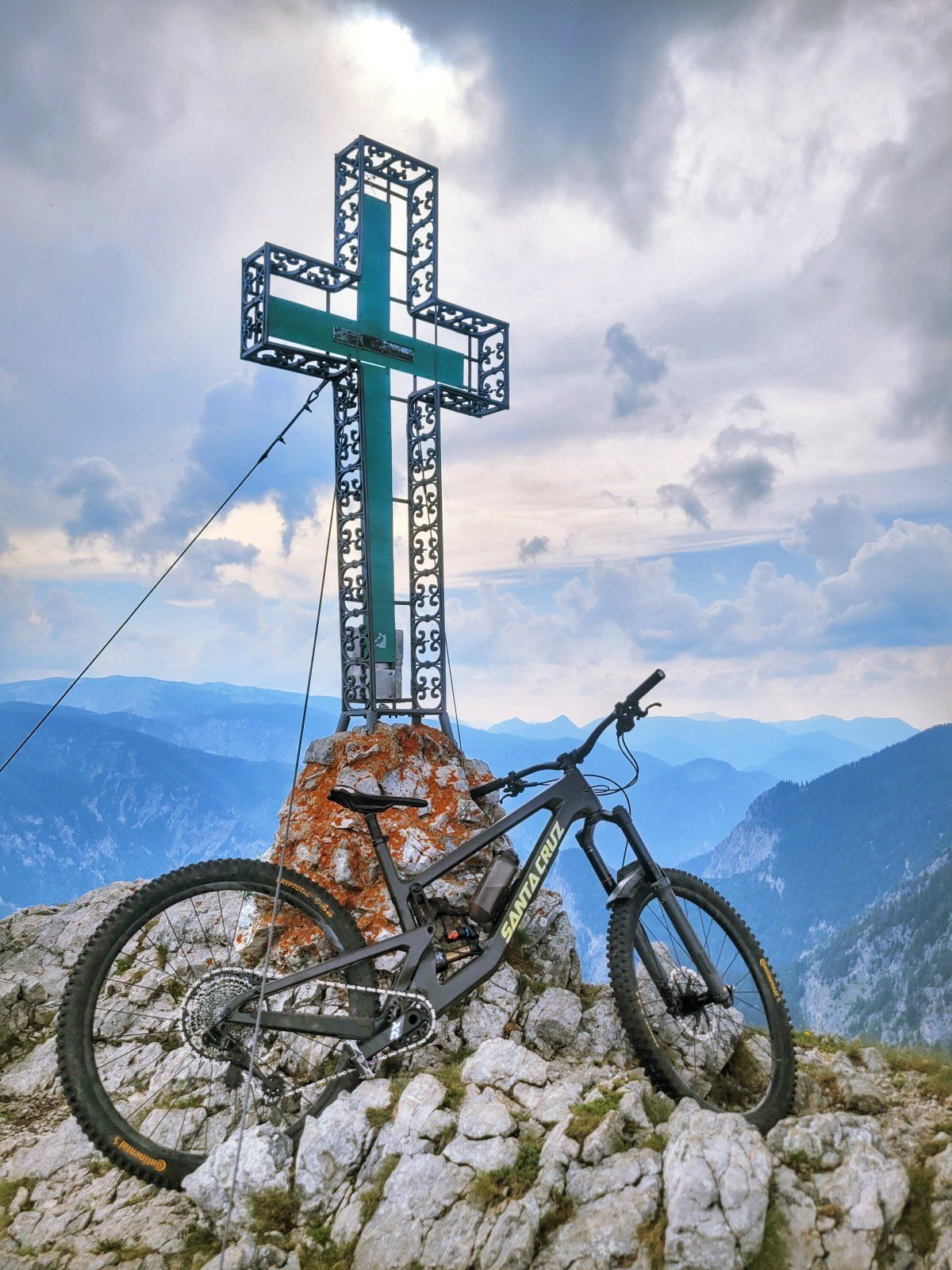

Ich bin beim Nomad 4 zuerst auch eine niedrigere Front gefahren. Erst als ich für ein paar Monate das Nomad auf Mullet mit einer 29" ZEB 170mm umgebaut hatte, bemerkte ich den Vorteil einer hohen Front beim Vertriden bergab. Daher bin ich dann auch nach Rückbau mit meiner 27.5" Mezzer Pro eine höhere Front gefahren.
Jetzt kommt beim Megatower dazu, dass die Kettenstreben viel länger sind als beim Nomad und sich das Bike schwerer auf's Hinterrad ziehen lässt. Hab jetzt unter dem 35mm Riser zusätzlich 15mm Spacer und damit gelingen langsame Drops, Bunny-Hops, Wheelies u.ä. leichter. Auch auf steilen technischen DH-Strecken wie die Gedscho am Schöckl ist eine höhere Front von Vorteil, wie ich letzte Woche feststellen konnte.
Hab mir das von einem Feund abgeschaut, der DH- und BMX Vergangenheit hat und mit seinem Megatower nicht nur schnell sondern auch sehr verspielt fahren kann. Ich teste mal das höhere Cockpit.
Spacer kann man ja immer rausnehmen und ich hab auch zwei Carbonlenker mit niedrigerem Rise zuhause.
