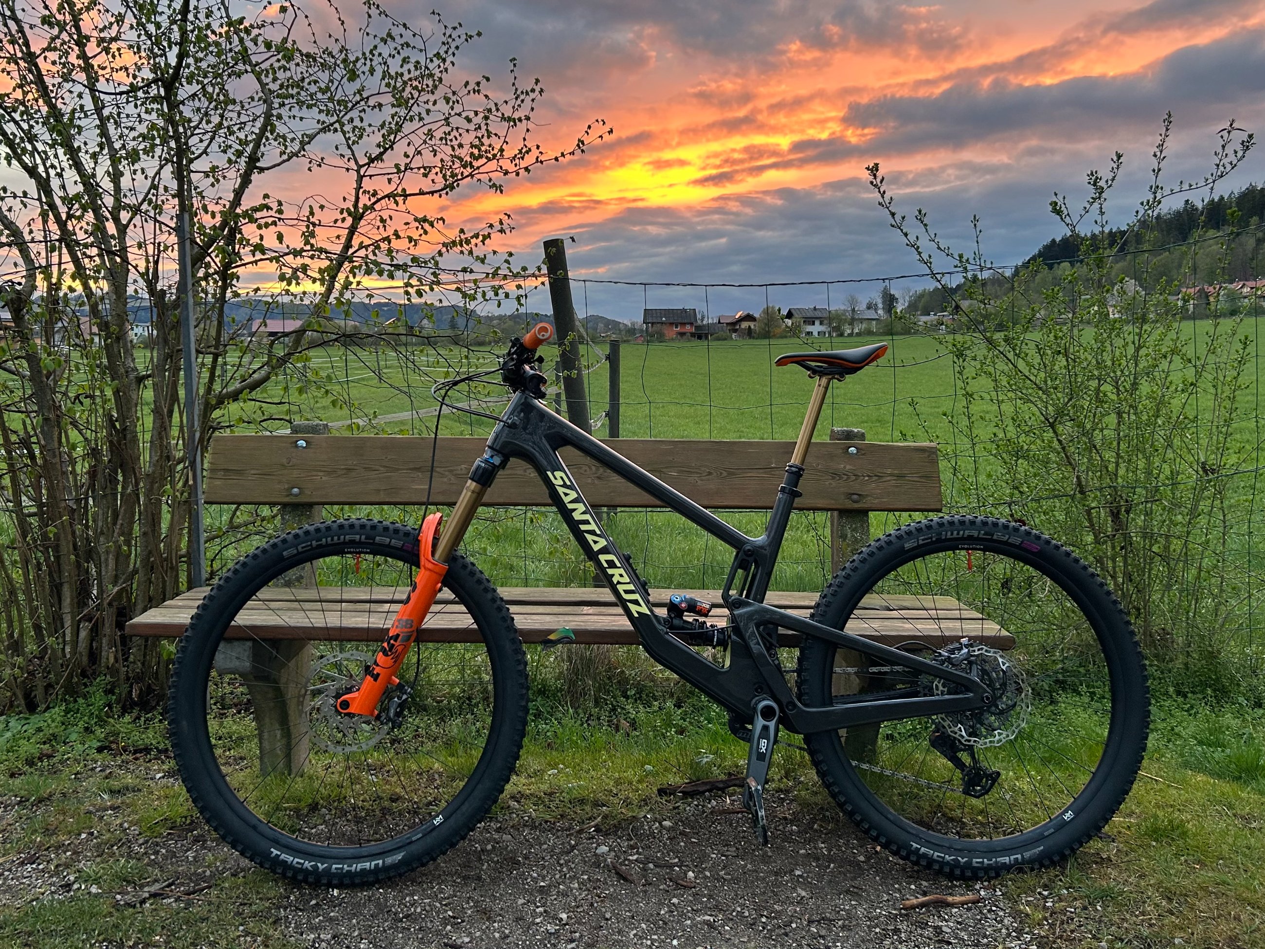

Hier ein Bild von meinem V2 in Gloss Carbon (praktisch schwarz), hab die orange 38 von meinem "alten" Bike übernommen. Mit gefällts, mit ein paar Akzenten wie Griffen und TL Ventilen ists ganz stimmig geworden. Das SC Logo wollte ich ursprünglich mit einem Stickerset von Slik in Fox Orange überkleben, hab mich aber dagegen entschieden. Kannst für 10€ inkl. Versand aus Ö haben, bei mir liegts nur rum.

Danke dir, hört sich gut an.

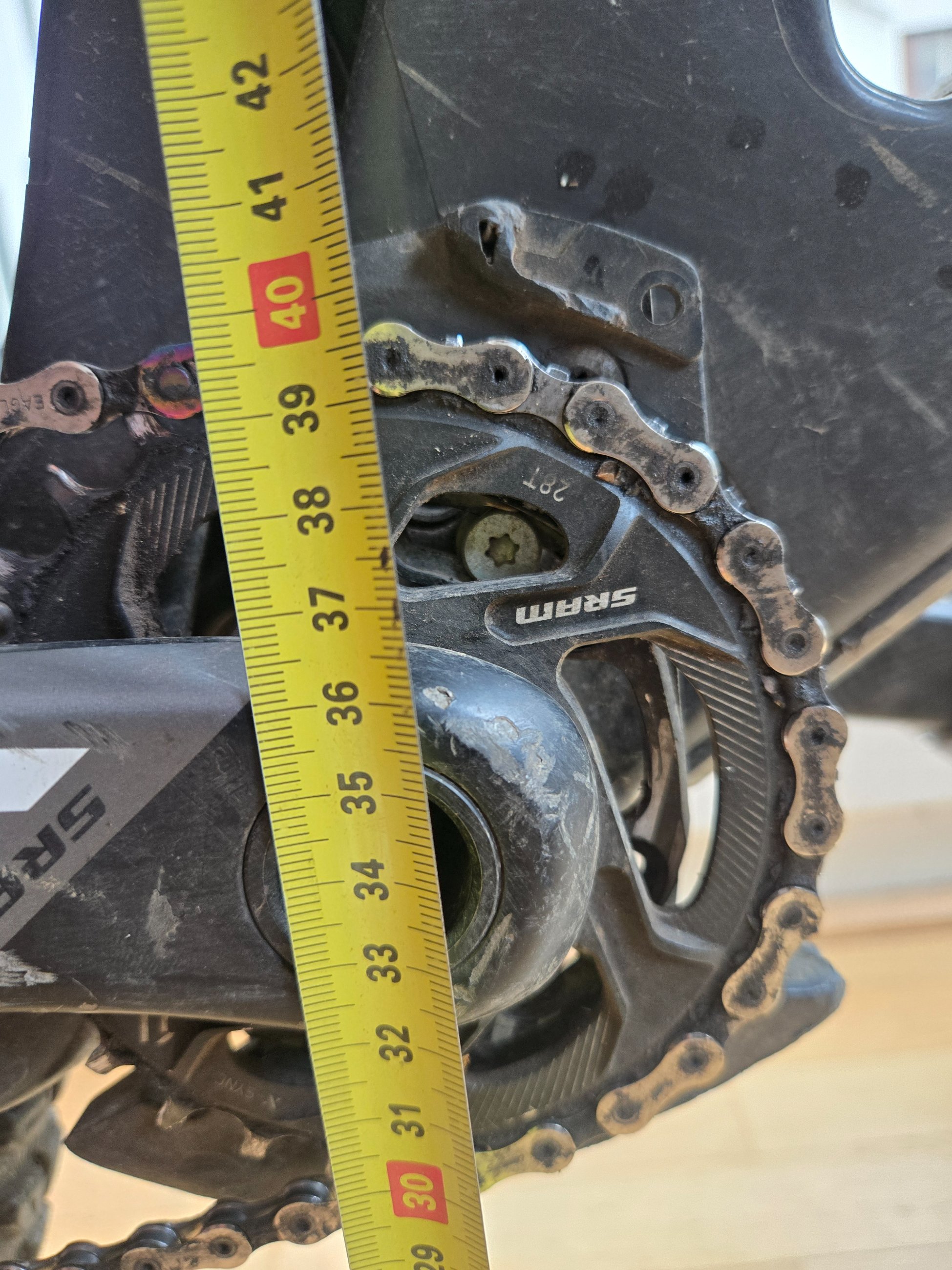

Ich hab mir im Juli 2024 ein aktuelles Megatower V2 XL aufgebaut und fahre es mit einer ZEB Charger 3.1 170mm in Low-Einstellung. Vorher hatte ich das Nomad V4, daher einige 27.5 LRS. Ich hab vor längerer Zeit auch mal das Nomad in Mullet mit einer 29" ZEB 170mm umgebaut und war neugierig, wie sich ein 27.5" Hinterrad im Megatower fährt.
Wegen der Tretlagerhöhe wahrscheinlich nur auf High möglich.
Da ich zum Vergleichfahren jeweils eine Runde mit Full 29" und eine gleiche Runde Mullet fahren wollte, hab ich auf den Umbau auf "High" verzichtet. Also nur das Hinterrad gewechselt.
Hier an den Bildern die Tretlagerhöhe und Pedalabstand mit 29" Hinterrad bei 170mm Kurbel bei 18 Uhr zum Boden:
Und hier die Tretlagerhöhe und Pedalabstand mit 27.5" Hinterrad (Mullet). Es handelt sich um das gleiche Laufrad und Reifen (Newmen SL.A30 mit Kryptotal-R Soft DH):
Wie man sieht ist das Tretlager um 1cm tiefer. Wenn man also auf "High" umstellt ist die Differenz geringer.

Auf der Forststraße bergauf, aber auch am Trail bergab nur marginale Unterschiede. Problem war, dass ich von Anfang an Gas gegeben habe und bei der 2. Runde schon fix & fertig war 🫣 Bei der 3. Runde hat es dann angefangen stark zu regnen.
Bergauf tritt sich das 27.5 Hinterrad gefühlt leichter. Kann auch daran liegen, dass das gleiche Hinterrad mit dem gleichen Reifen 200g weniger wiegt. Die niedrigere Tretlagerhöhe war auf der Forststraße natürlich nicht bemerkbar. Das Bike fühlt sich etwas kleiner an. Der Reach ist ja auch kürzer durch das 27.5 HR.
Bergab mit viel Fantasie etwas wendiger. Die Abfahrt war natürlich perfekt gewählt für das kleine Hinterrad, weil sehr steil und enge Kurven. Aber auf Strava war ich genau 1 sek schneller, also praktisch gleich. Meine Top-Zeit hab ich nicht geschafft, da war ich mit den Pirope-LRS und Trail-Radialreifen schneller, obwohl die Reifen gefühlt weniger Grip hatten als Argotal Supersoft und Kryptotal-R Soft jeweils mit DH-Karkasse.
Die Aussagekraft ist natürlich sehr eingeschränkt aufgrund der kurzen Testfahrt.
Ich war danach auf der Petzen (Thriller & EWS-Trail) sowie Jamnica und Falkenberg. Da hatte ich keine Lust auf Experimente 😉
Aber ich werde das bei meinen Hometrails vielleicht noch weiter testen.
