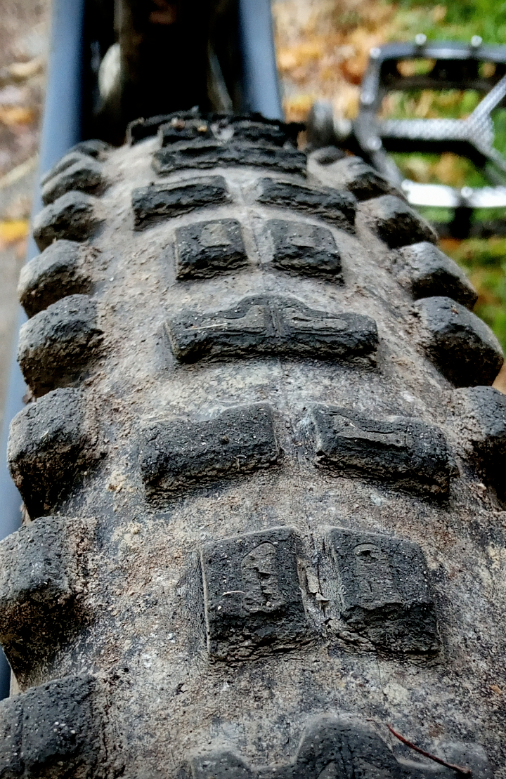

Wie ist der DH16 denn in Sachen Rollwiderstand so im vgl. Zu DHR2 MT oder Krypto R E S?
Ich würde mal behaupten daß er von den 2 genannten deutlich schlechter rollt ,aber auch mega weich ist.Meiner 3 Monate alt aber mit jeder Menge Spaß.Kein Park Einsatz ca.1500km Home Trails.

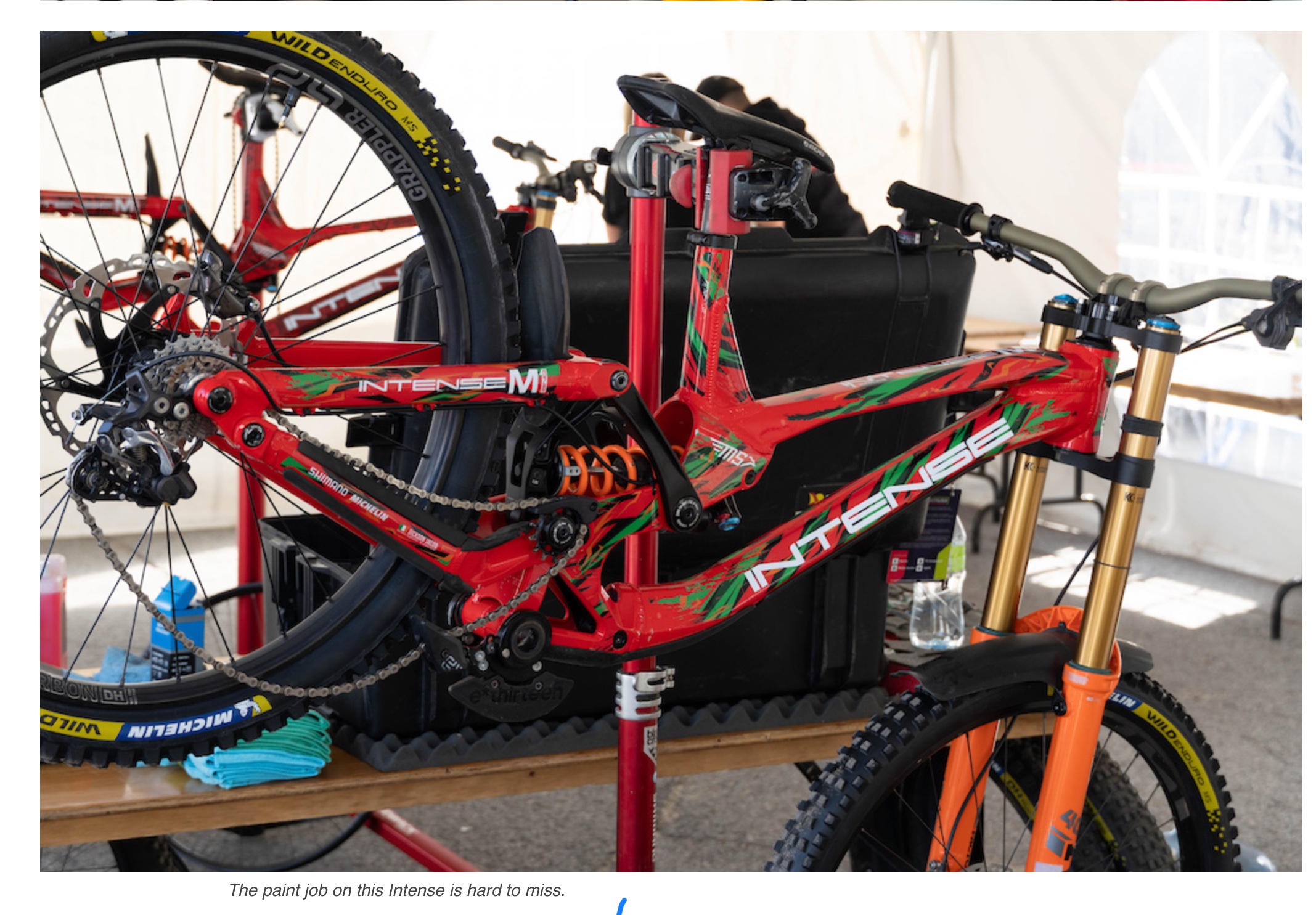

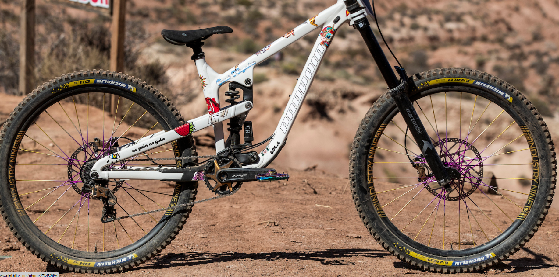

Quelle Pinkbike zu den aktuellen DH Bikes fürs letzte Rennen:
Interessante Wahl... Welchen Grund könnte es geben die Wild Enduro MS dem DH22 vor zuziehen? Ist doch eh fast das gleiche Profil und der DH22 hat (mutmaßlich, weiß das jemand sicher?) etwas weichere Mischung. Pannenschutz spricht gerade in MSA doch auch für den DH Reifen...

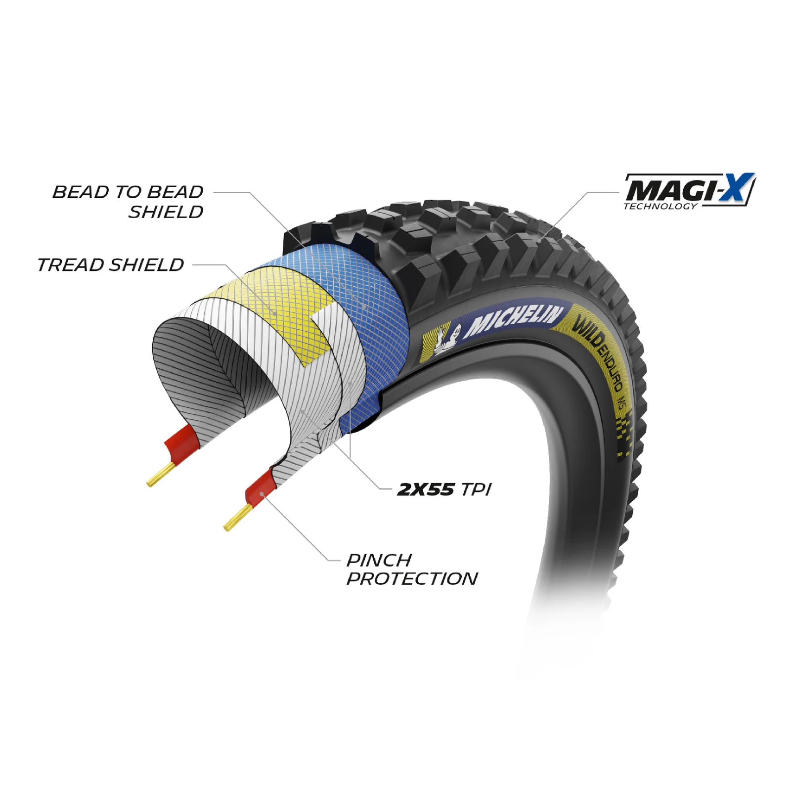

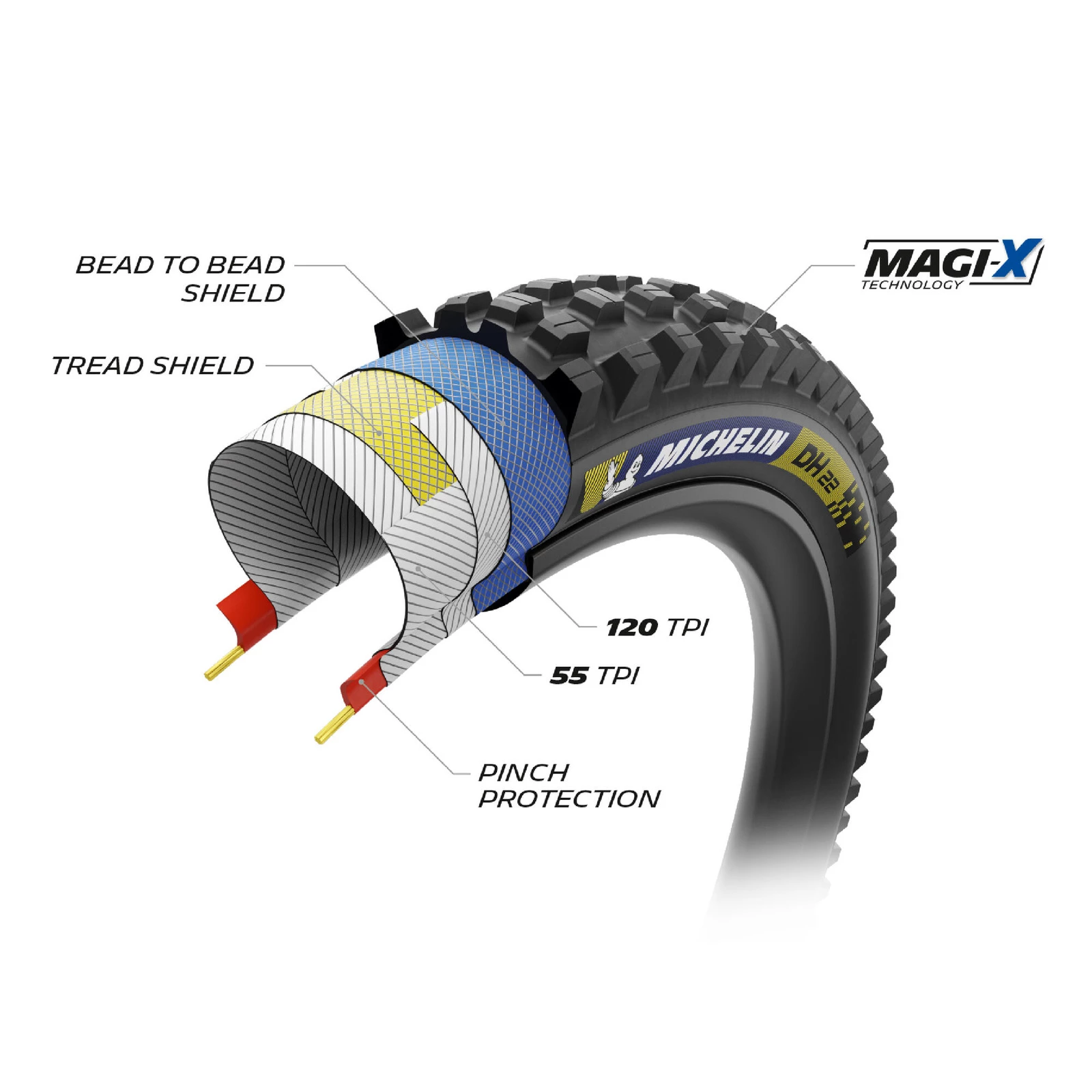

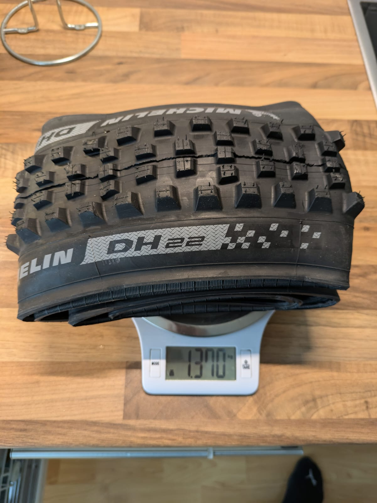

Also laut der messung hier (s.o. Keine Ahnung von wem) ist die Mischung gleich. Der Reifen ist halt leichter und hat ne andere Karkasse.
Die DH sind nur minimal schwerer, haben aber nicht 2x55 TPI sondern 1x55 und 1x120 … hehe was auch immer das heißt. Mit Fädenanzahl kenn ich mich net aus.
Das Radial der Michelins?
So in etwa aber wahrscheinlich nicht ganz so ausgeprägt. Aber wenn du zum Beispiel eine Maxxis DD in die Hand nimmst mit 6x120TPI ist die sehr sehr sehr viel weicher und faltbarer als eine DH oder Schwalbe Super Gravity. Die Conti DH sind auch geschmeidiger mit 6x110. Da kochen halt alle ihr eigenes Süppchen aber es wird sicher einen Unterschied machen den man auf hohem Niveau evtl. spürt. Für uns Normalsterbliche sicher abgesehen vom Gewicht wurscht.
